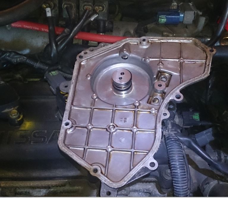

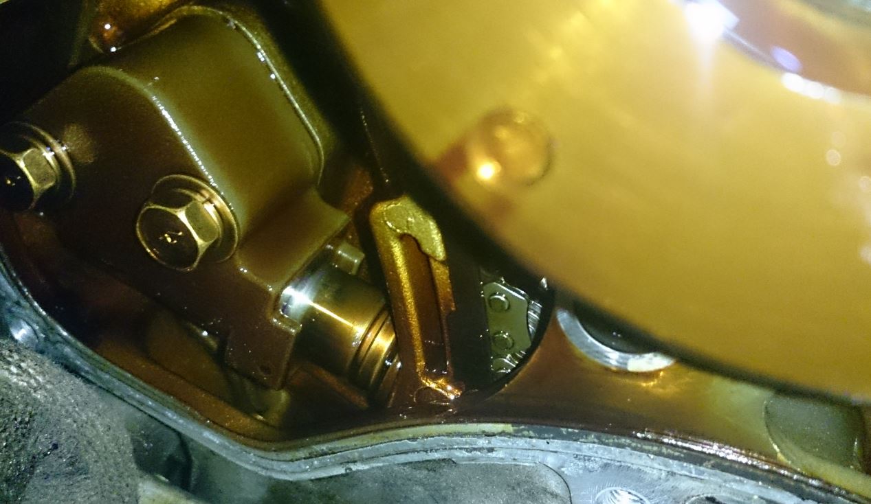

Снял я боковину, убедился, что цепь вытянута на максимум, почистил цилиндры ЛАВРом, причём после процедуры, увидел металлический блеск поршней. Вот мой натяжитель Изображение
Вобщем как я и говорил, чудес не бывает... мои ошибки снова полезли... а вот сегодня я когда заглушил мотор, услышал характерный стук в районе мотора... который повторялся каждый раз когда глушишь мотор... и т.к. греметь было особо не чему, я как и собирался неделю назад поехать вытряхивать каталик...
вобщемто благодаря тому, что кусок катализатора то и дело становился бочком, тачка у меня и не ехала... вытряс всё... поехала.
Ошибки пропали... но не смотря на это бывает, что кто-то хватает за зад машину то и дело.

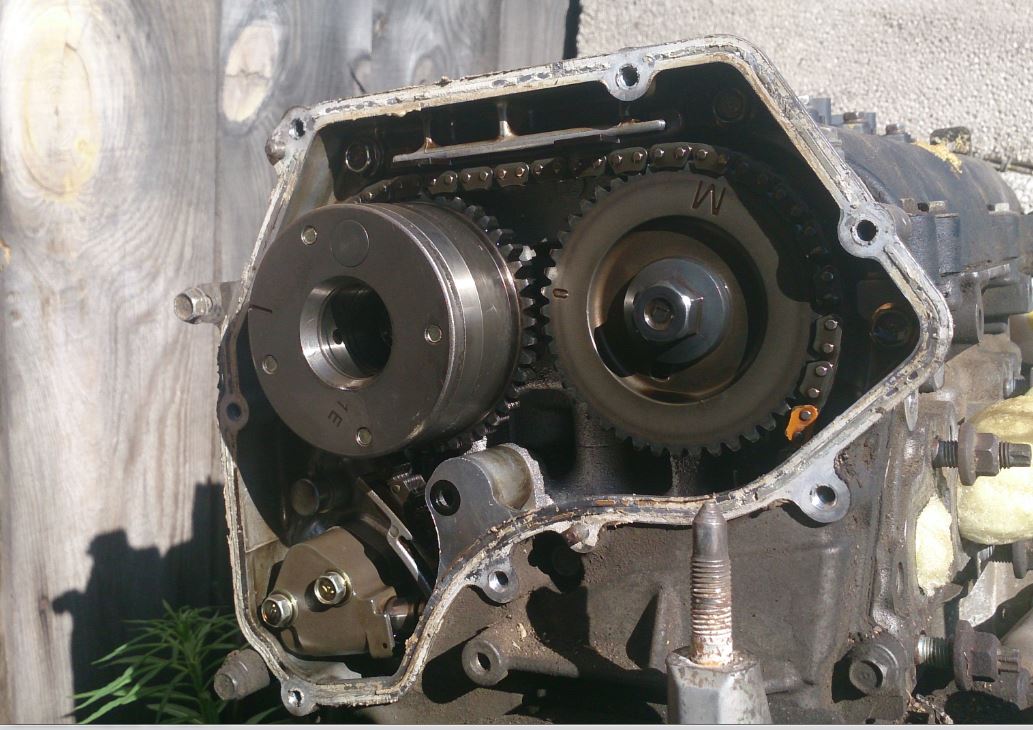

Ну да, с таким износом цепи не удивительно.
Нашел фотку своего натяжителя, это моя родная цепь с пробегом около 165 тык. Таки качество применяемого масла очень важно даже для цепи...
IMG_20150830_140313.jpg [ 173.94 КБ | Просмотров: 13695 ]
Кстати, левый нижний угол был плохо загерметизирован, видно по следам герметика, чуток сопливил. Совсем чуток, грязи накопилось мало за три года, видно по нижнему контуру.

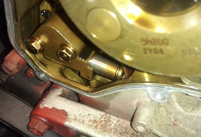

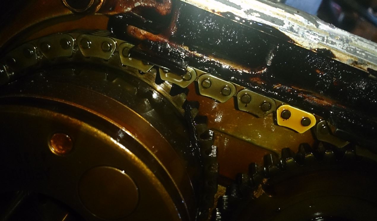

Вскрыл крышку ГРМ ктнтрактного мотора, который я уже установил. Без коментариев...
А все-таки один комментарий будет.
"Вот такие они - эти японские жлобы! :evil: :x :x :evil:

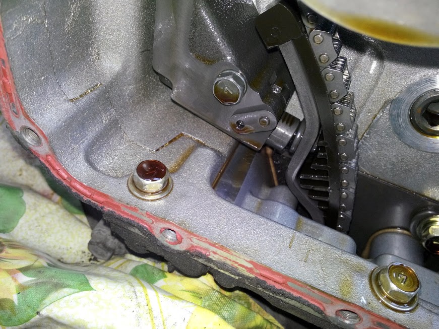

Переставил натяжитель со старого движка на контрактный, да и крышку тоже поставил от старого.
Визуально, натяжитель на пару милиметров меньше выдвинут на контрактном движке. По замерам рулеткой (не очень точно, приблизательно) на старом выдвинут на 8 мм, на контрактном 6мм (это длина выхода основного цилиндра, до шейки (сужения), так проще мерить было, если считать весь выход, то надо добавить толщину шейки, плюс толщина пятки натяжителя, прим. 0.5 см).
На фото еще натяжитель от контрактного движка. Сеточку прикрывающую отверстие для доступа масла в натяжитель на задней его плоскости порвало ровно по диаметру отверстия под сеткой, диметр сетки прим. 4 мм. а диаметр отверстия 2 мм (неужели давлением масла?), а внутри натяжителя также куски мазута, вытряхивал.
Звезды на контрактном моторе, как мне кажется, имеют более глубокие следы от цепи чем на старом моторе.
Снимок5.JPG [ 119.46 КБ | Просмотров: 13263 ]

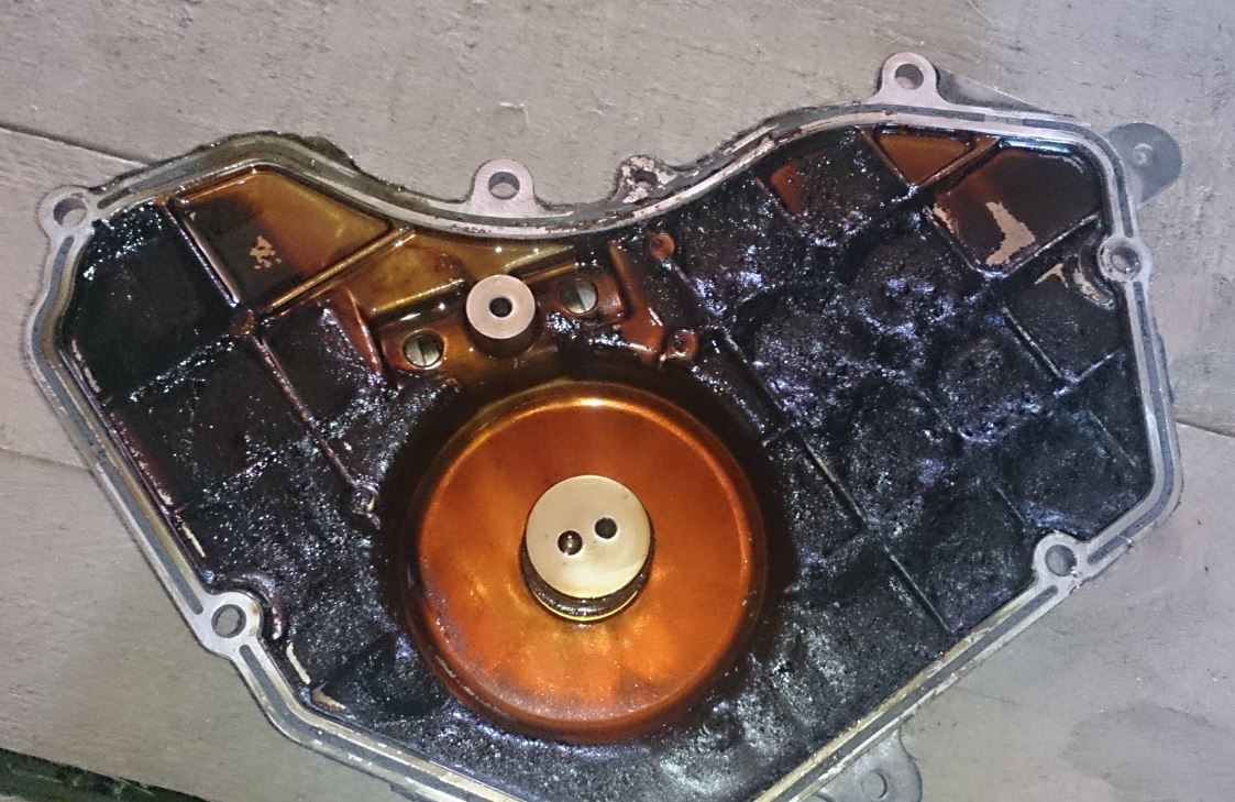

Для сравнения как это выглядело у looterik.
Снимок6.JPG [ 84.51 КБ | Просмотров: 13263 ]
