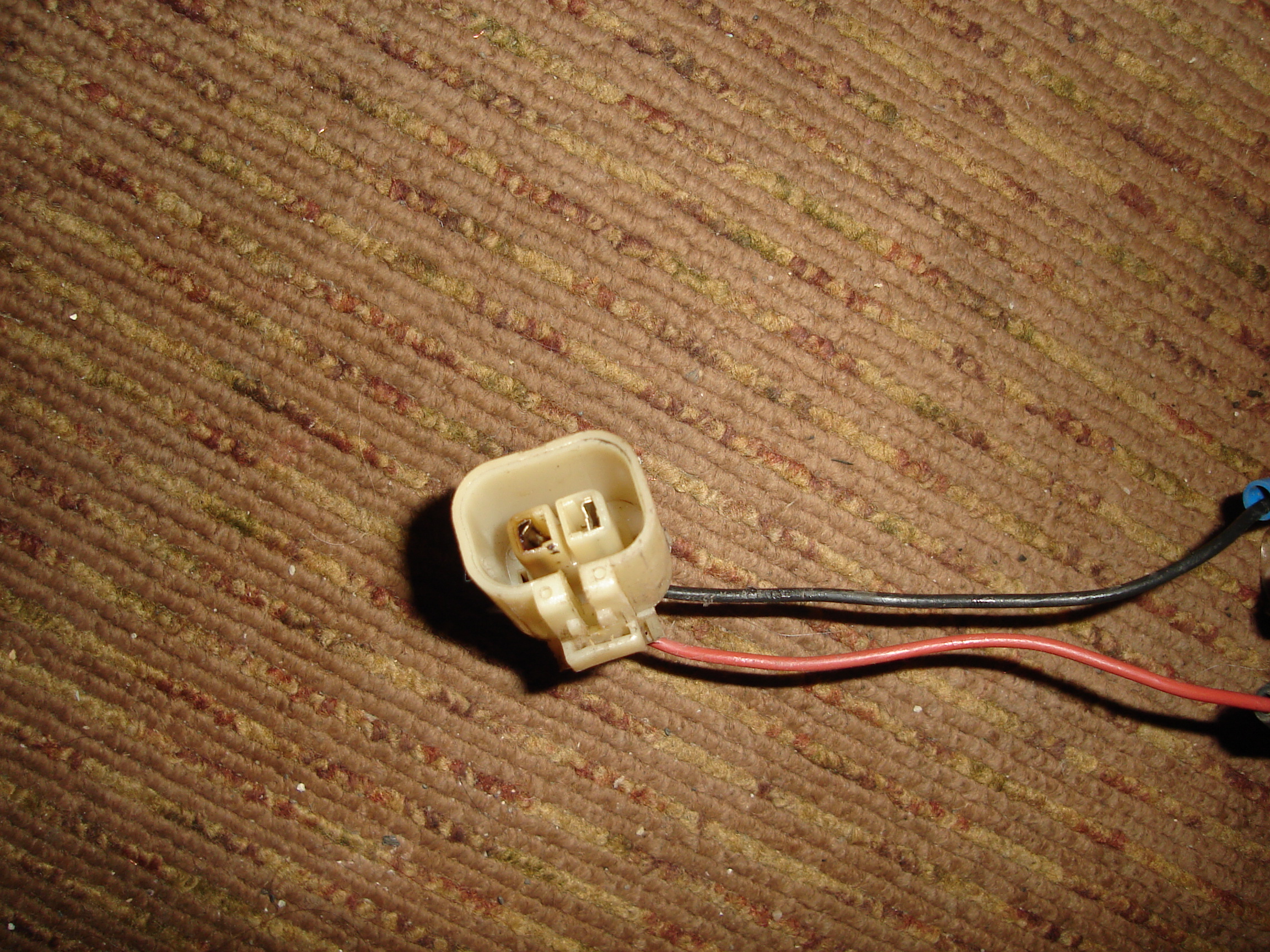

НЕ СТАВЬТЕ КИТАЙСКИЕ ПРОВОДА "SPART" FPW307!!!
Я просто притормозил перед пешеходным переходом и заглох, ошибок нет. Подумал, выключил зажигание включил, ага прокачки нет. Открываю лючок мерю, 12 Вольт появляется как положено, а вот насос в обрыве, ну думаю щетки сносились в насосе (зря я так подумал о трехлетнем насосе 2322016070 TOYOTA). Прошу товарища привезти мне старый насос, ставлю, тоже не качает. И только тут понимаю что не Японских деталей в топливной системе у меня только две: сеточка на насосе и провод от насоса до крышки бака. Внимательно осматриваю провод, в штекере одна клемма обгоревшая, вот мать этих китаез. Более трех часов гребли на морозе на уличной парковке возле Метро (а стыд то какой так сломаться на ровном месте).
