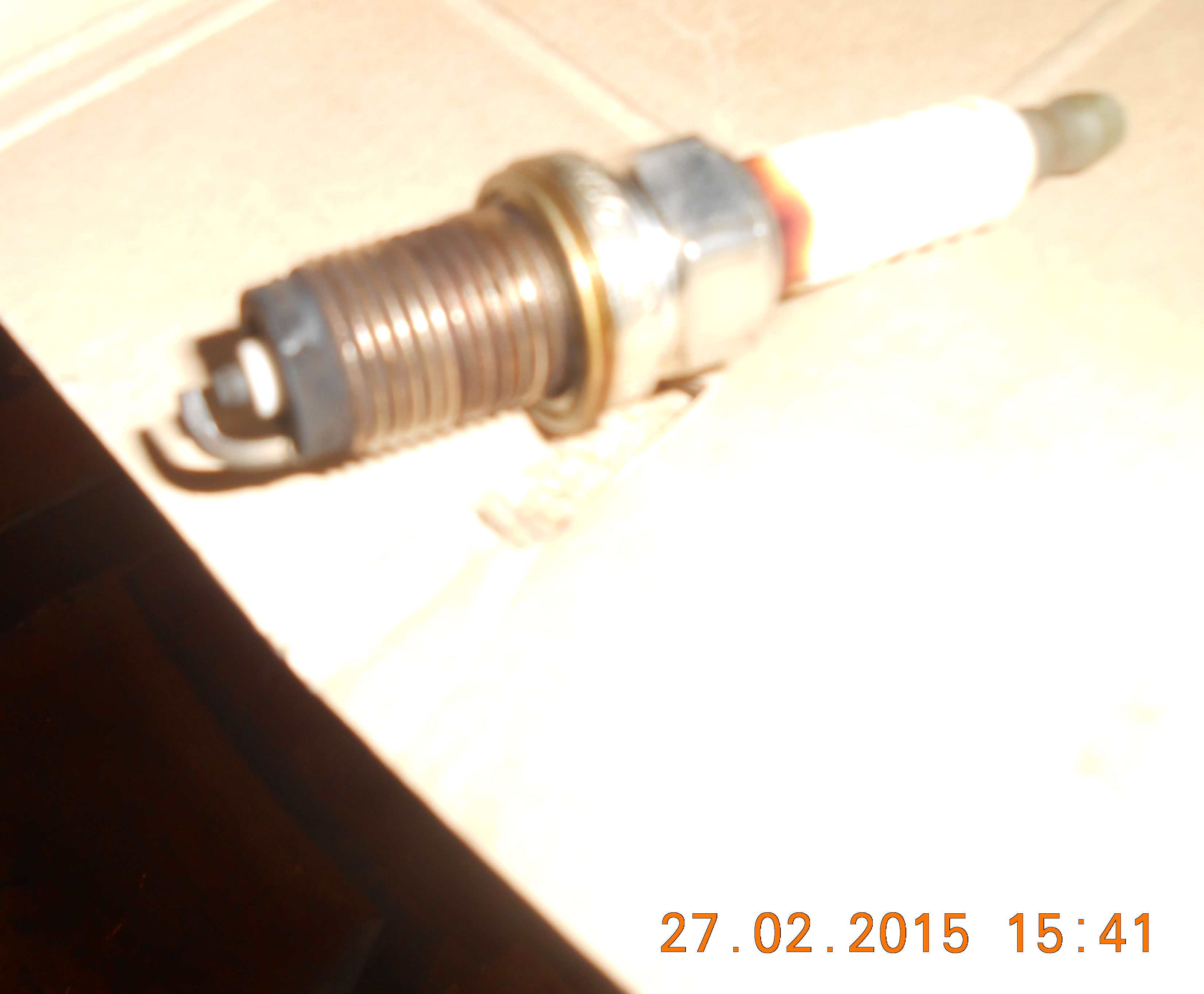

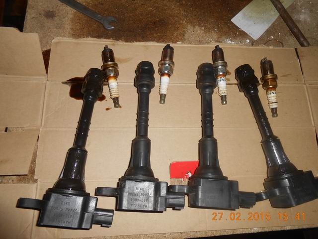

сегодня решил глянуть, в каком состоянии свечи в машинке. В общем то - ни чего хорошего. Надо что то делать с манжетами, масло попадает в свечные колодцы.
Да и свечи напрягают: электроды, изоляторы в нормальном состоянии, а вот на герметичность- свечи подвели. Проникают газы, по окружности фарфора и металла.
Свечи фирмы "Denso" kJ20DR-M11 (Испр). Летом заменю, а может и раньше. Что то расход по бензину стал большим, может это из за свечей. На свечах, вообще нагара не наблюдается. Хотя,только я на этих свечах прошел, более 10тыс км, сколько до меня ездили на них - не известно.
Куплю новый комплект свечей, поставлю. А эти, унесу на стенд и проверю на вшивость. Но мотор, вроде работает на них, как часики.

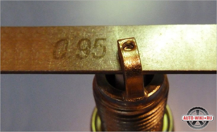

Зазор 3 мм имеется в виду расстояние от плоскости кольца до верхушки электрода - то есть при покупке будет 1 мм тот самый зазор о котором мы говорим.

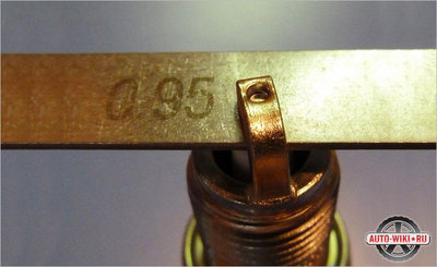

всегда зазоры в свечах, выставлялись с помощью щупов.Как на фото показано.
Сейчас взял свечу, как ты говоришь - штангелем промерил на свече, не получаются 3мм, ни как.

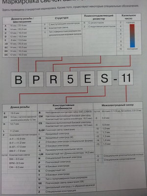

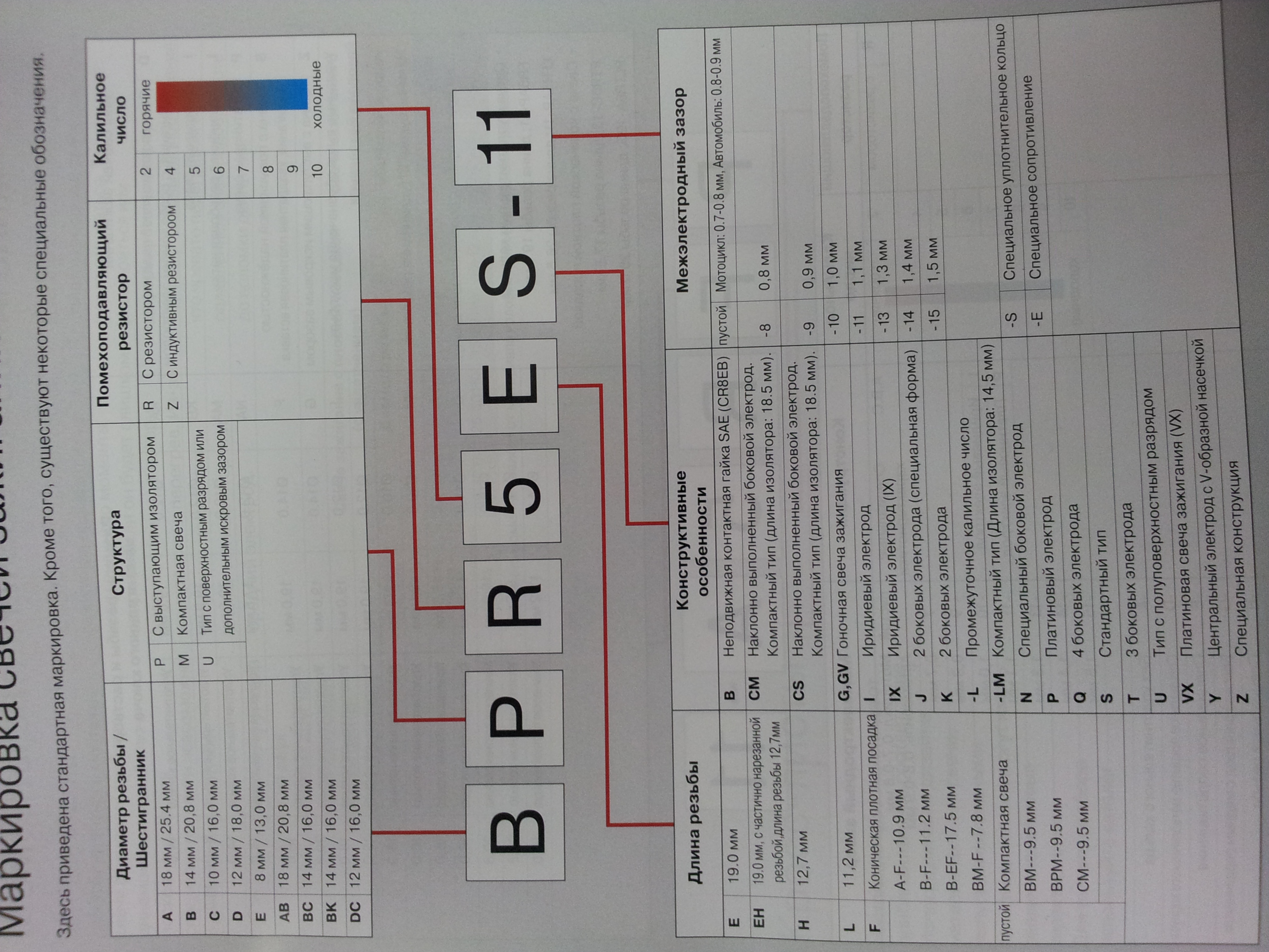

Вот фото -думай сам !

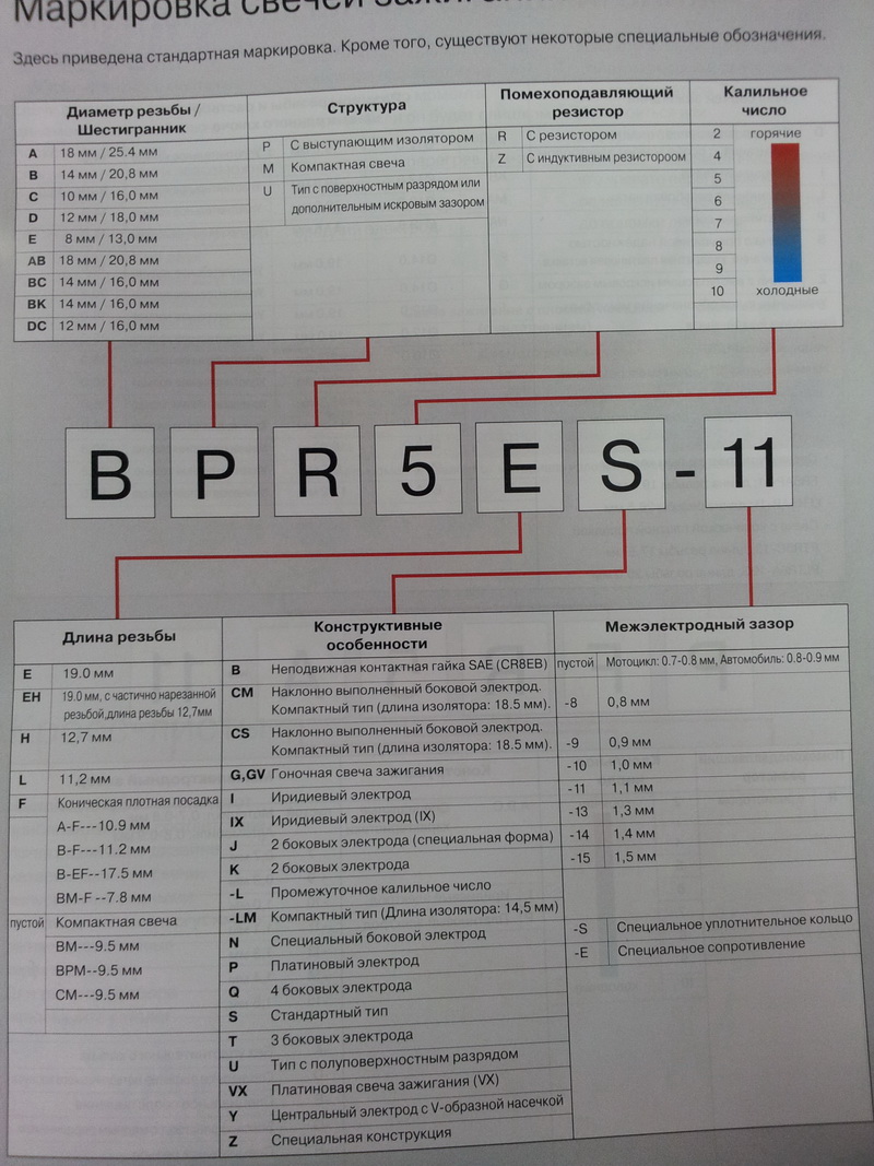

Для тебя во вложении!

а как расшифровать мои свечи? Denso KJ20DR-M11 (написал по памяти, может ошибся малехо) (испр)
для чего ты выложил это фото? Я не собираюсь сам выбирать тип свечей. Хотя, вопросы возникают. Есть свечи с 8кОм резистором (от помех) , в моей машинке сейчас 3.8кОМ в свече. А на родной свече - пишут, что должно быть 5кОм. Вроде разница не большая, но разброс по этому параметру - может выйти боком. Написано 5кОм, такую и надо свечу ставить. Если поставить с 8кОм свечи, искры может не хватать, меньше 5кОм (мой случай), перегруз коммутаторов идет.
Я на ниве, из трамлера убирал 8кОм резистор - обороты двигателя повышались с 800 до 900 об. А это , получается - КПД двигателя возрастает. Но опять же - минусы.Чрезмерно нагружена система зажигания, помехи в эфире.
Комментарий к файлу: повернул фотку для удобночитаемости, сжал фотку.

Я выложил скрин чтобы было понятно обозначение свечи фирмы NGK.

grantchtts нет, ни чего не путаю, свеча промаркирована надписями: "Denso" kJ200R-M11. Вот этой известности фирмы и надо опасаться. Не известную фирму, ее бренд левые производители - маловероятно, что будут использовать. Вот этот может быть лишний нуль, и оберегает производителей, от судебных тяжб.
Но как бы то ни было, комплект свечей в машинке - бракованный.
Случай с свечами на моей машине, в общем то редкий. Я один раз видел, не держащие газы свечи Вернее на одной свече такое было,на М412ом. Но движок на этой свече, работал нормально. Я еще помню, мне водители бывалые говорили - что с такой свечей, ездить нельзя.
На девятке, сменил кучу комплектов свечей. Сейчас посмотрел эту кучу(висит пакет в мастерской, не знаю за чем, с этим хламом) - ни на одной не обнаружил ободка по пропусканию газов.
сегодня, более детально посмотрел название свечи. Да действительно ноль спутал с D. Прошу извинения. kj20drm11 - такие свечи, на моей машине.
Последний раз редактировалось _Wladi_ 28.02.2015 19:10, всего редактировалось 1 раз.
СообщениеДобавлено: 28.02.2015 07:52
Влади, если ты говоришь про желтые ободки на белом изоляторе, что на других такого не видел. А я наоборот часто это вижу, в офисе экзиста лежит инормационная статься (типа пояснение компании Денсо), дословно не помню, но это допустимо.
СообщениеДобавлено: 28.02.2015 07:59
Сообщения: 801
Откуда: Колпашево
ага, 30 лет назад это было недопустимо, а сейчас допустимо стало. Если товар качественный - этого ободка, нету. Даже на китайских свечах. Что дальше то ожидать от свечи? В свече, стоит резистор. Который может уйти в обрыв. Это чревато последствиями. Отказ цилиндра, да просто - коммутатор выйдет из строя(не будет искрового разряда в свече, энергия ЭДС самоиндукции катушки, выведет из строя коммутирующий элемент)
