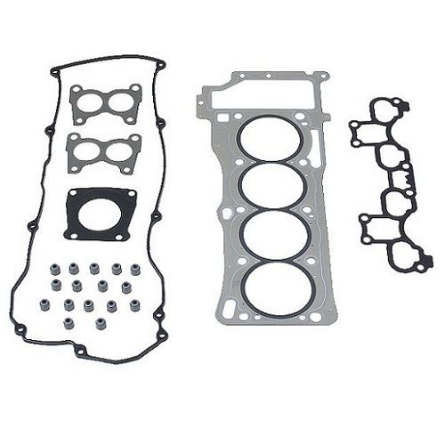

Вот что входит в комплект NISSAN 11042-4М725 - офиц. замена на NISSAN 110424M726 (цена 4248 руб на емексе за 6 дней). Заменитель ELRING 265030 цена (4230 рубля за три дня емекс) по моему норм цена/качество, уже vtral упоминал, действительно почитал про фирму, прокладки и т.п. и есть её специализация + немцы не китай.
mann w6103.jpg [ 29.47 КБ | Просмотров: 11006 ]
Второй комплект NISSAN 101014M726 уже дороже так как там кроме того, что на картинке еще дополнительно уже сальники коленвала, прокладка сливной пробки поддона, кольца уплотнительные передней крышки двигателя, прокладка маслоприемника, кольцо топливной рампы, кольца уплотнительные форсунки топливной верхнее - 4 штуки на 4 форсы...
Короче если комплект для гбц - то то ELRING 265030, если всего двиг то NISSAN 101014M726 в два раза дороже...

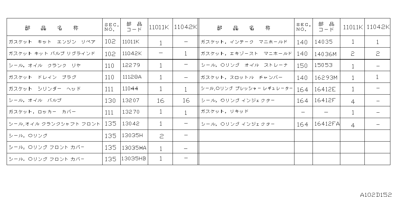

Если комплект не нужен, вот различия двух комплектов пролкадок, по узлам можно идентифицировать все по отдельности и взять именно то что тебе надо

Руслан, я все уже нашел, и по ценам, и по составу комплектов, но всё "НО" в моей покупательской способности а вернее неспособности на данный! Покупаю только то, что на данный момент необходимо... Нашел не много инфы по комплекту 10101-4M726 (он же 10101-4M526 и 10101-5M025), возможно ничего нового, если что модер удалит... Единственное что не нашел номер для позиции "Уплотнительное кольцо пресс-втулки", "Уплотнительное кольцо инжектора". Кто знает номера, пожалуйста добавляйте. Конечно можно было поднапречься и купить оригинальный кастрированный набор, но беда с котом приключилась, нажрался с елки дождика, чуть не сдох, пришлось оперировать а это не бесплатно...
