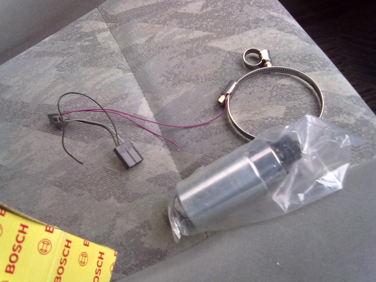

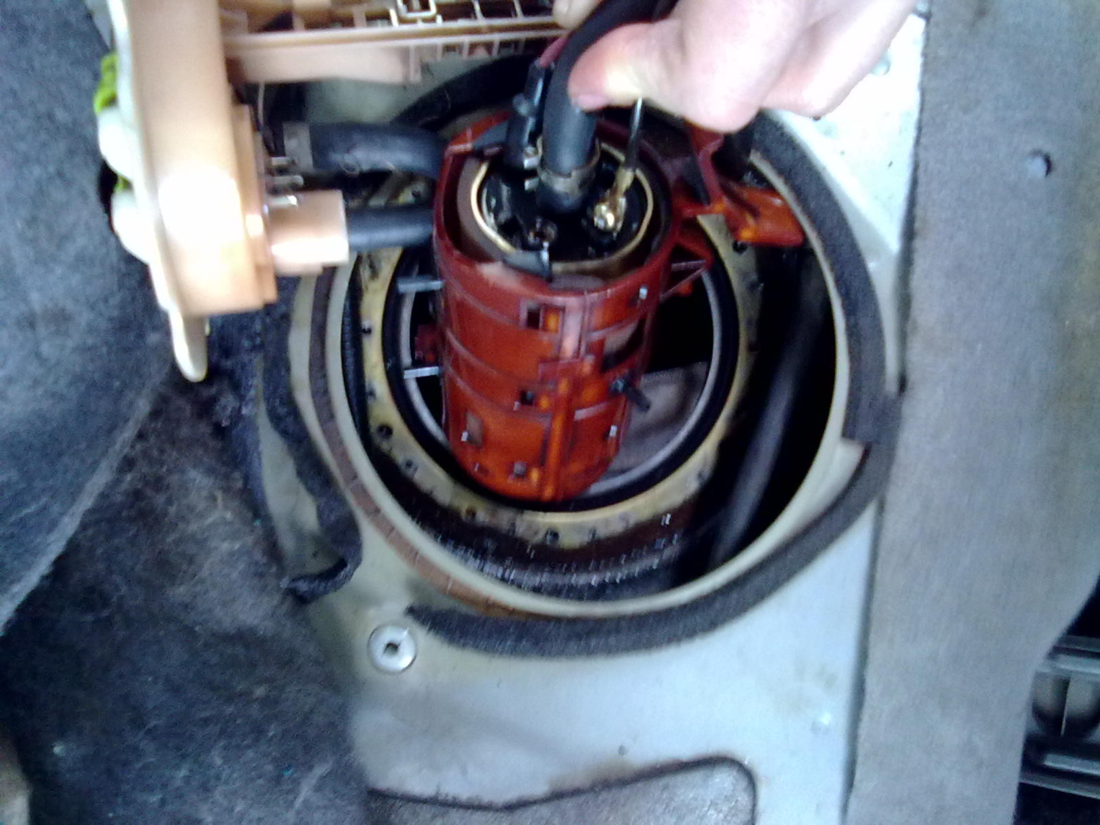

СообщениеДобавлено: 30.06.2014 18:32
Зарегистрирован: 22.12.2011 21:33
Сообщения: 34

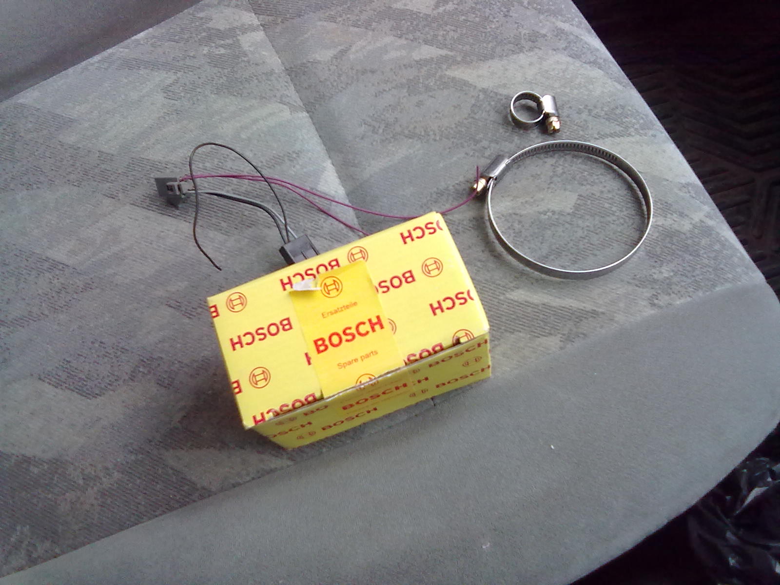

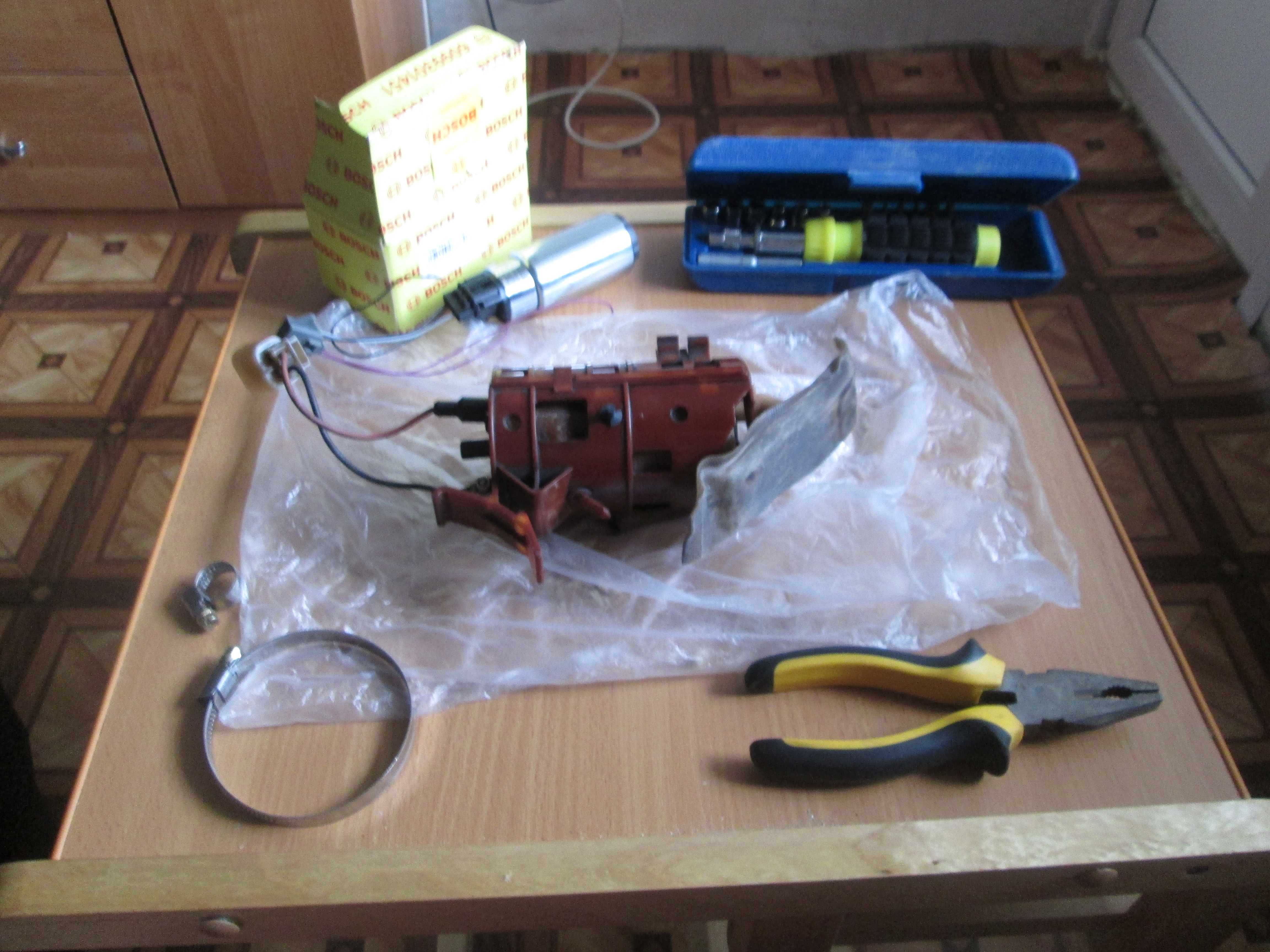

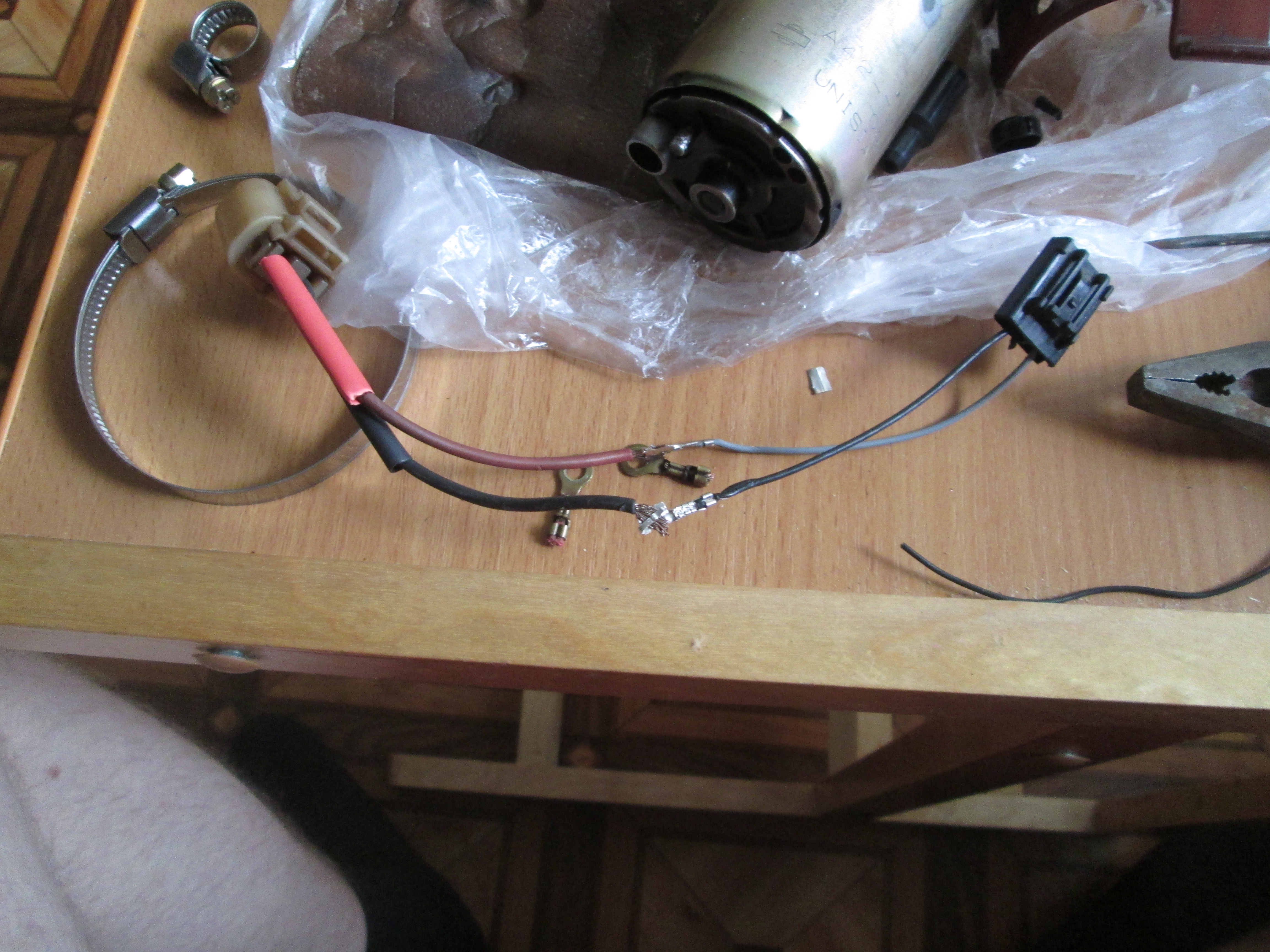

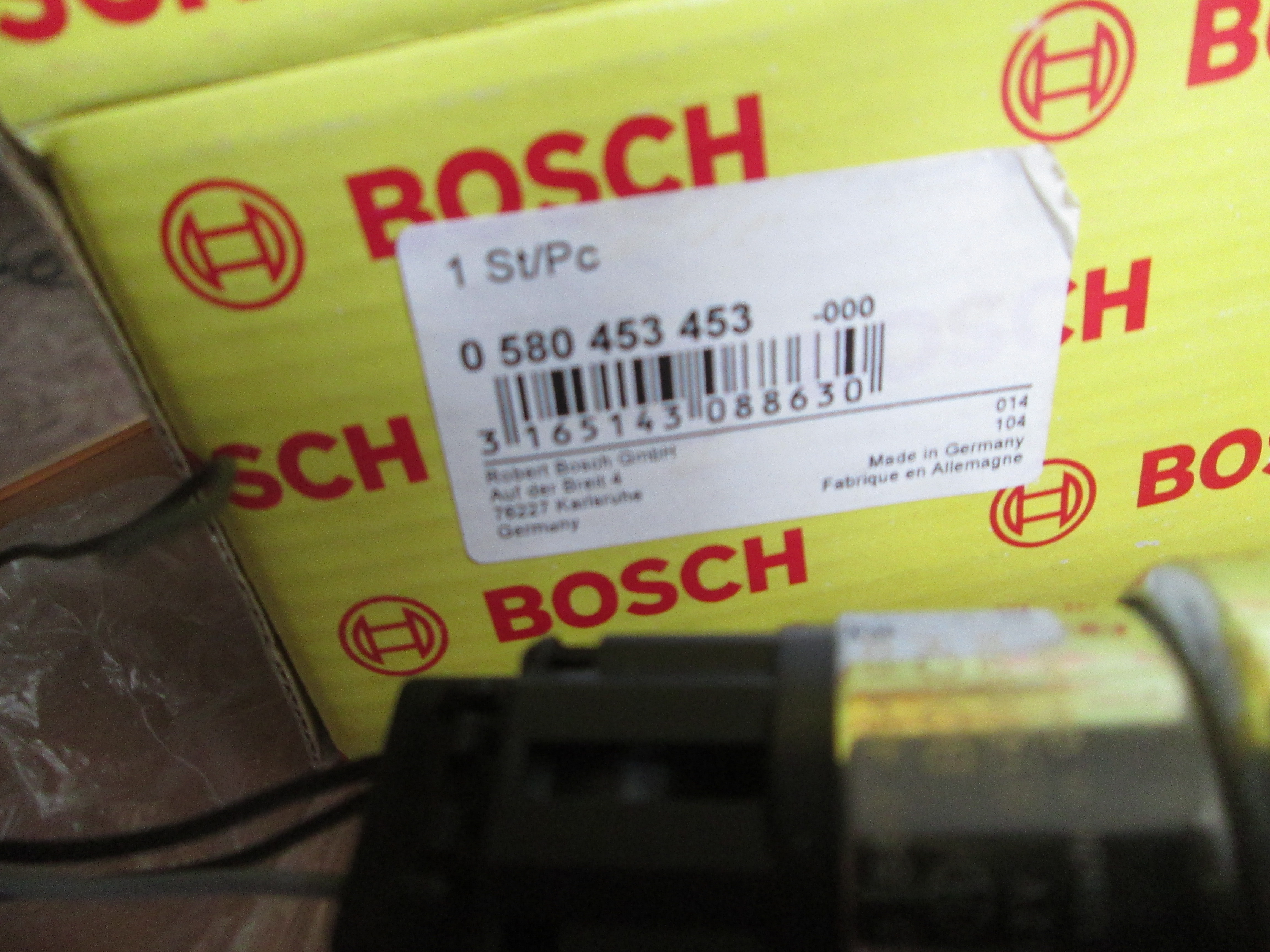

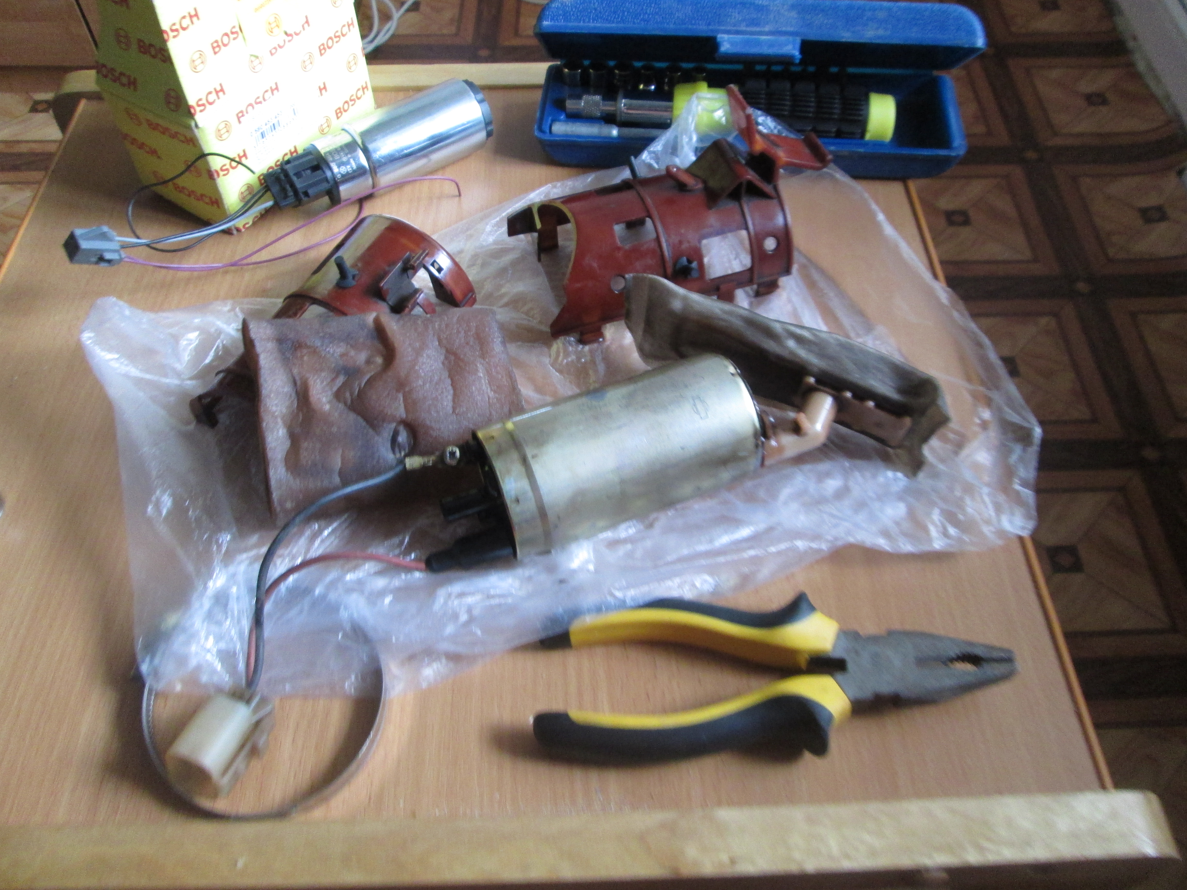

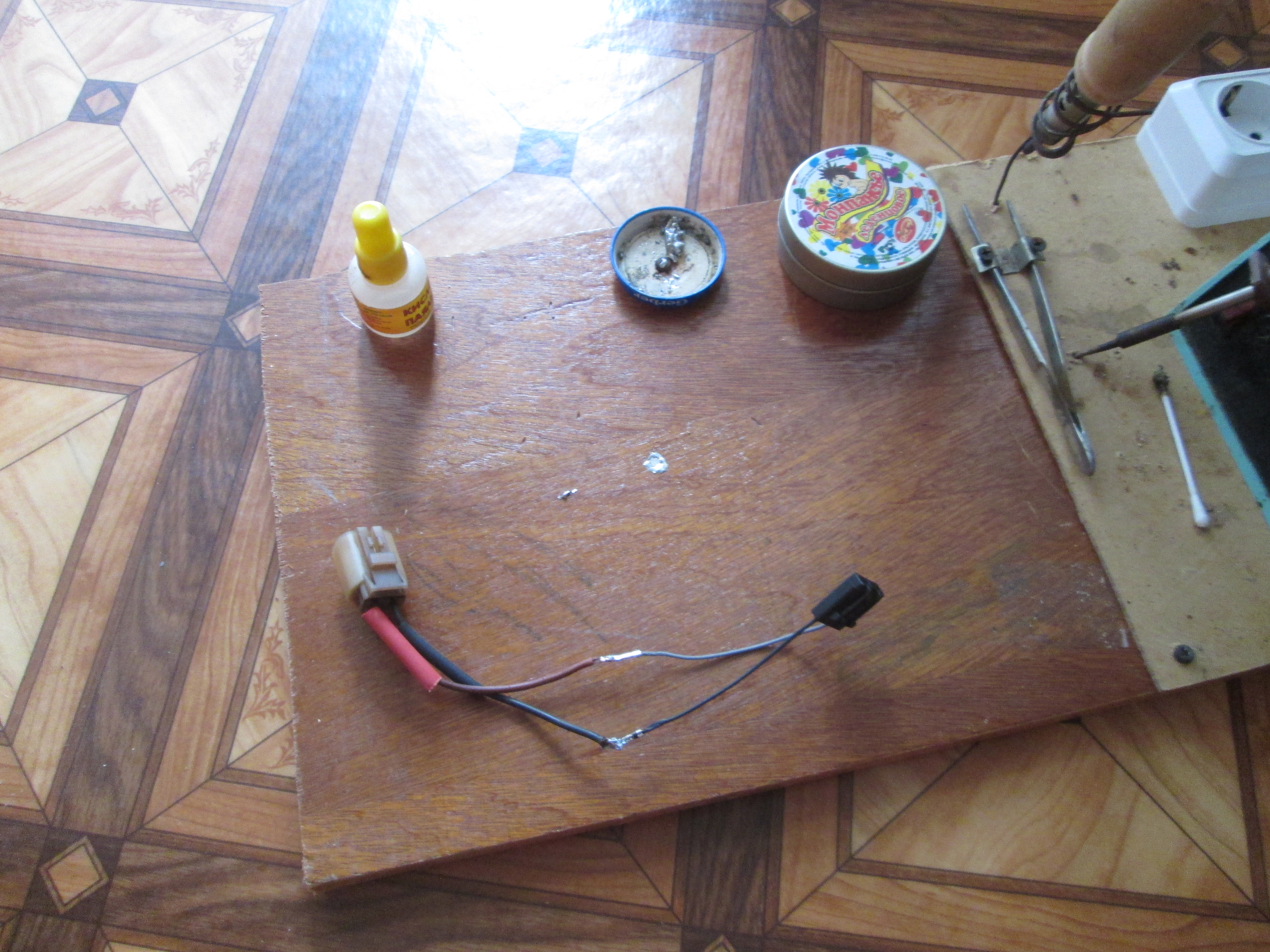

сегодня менял бензонасос
6.JPG [ 3.61 МБ | Просмотров: 11773 ]
5.JPG [ 3.38 МБ | Просмотров: 11773 ]
4.JPG [ 3.49 МБ | Просмотров: 11773 ]
3.jpg [ 221.61 КБ | Просмотров: 11773 ]
2.jpg [ 205.69 КБ | Просмотров: 11773 ]
1.jpg [ 218.49 КБ | Просмотров: 11773 ]
Avenir salut X 1998г.
