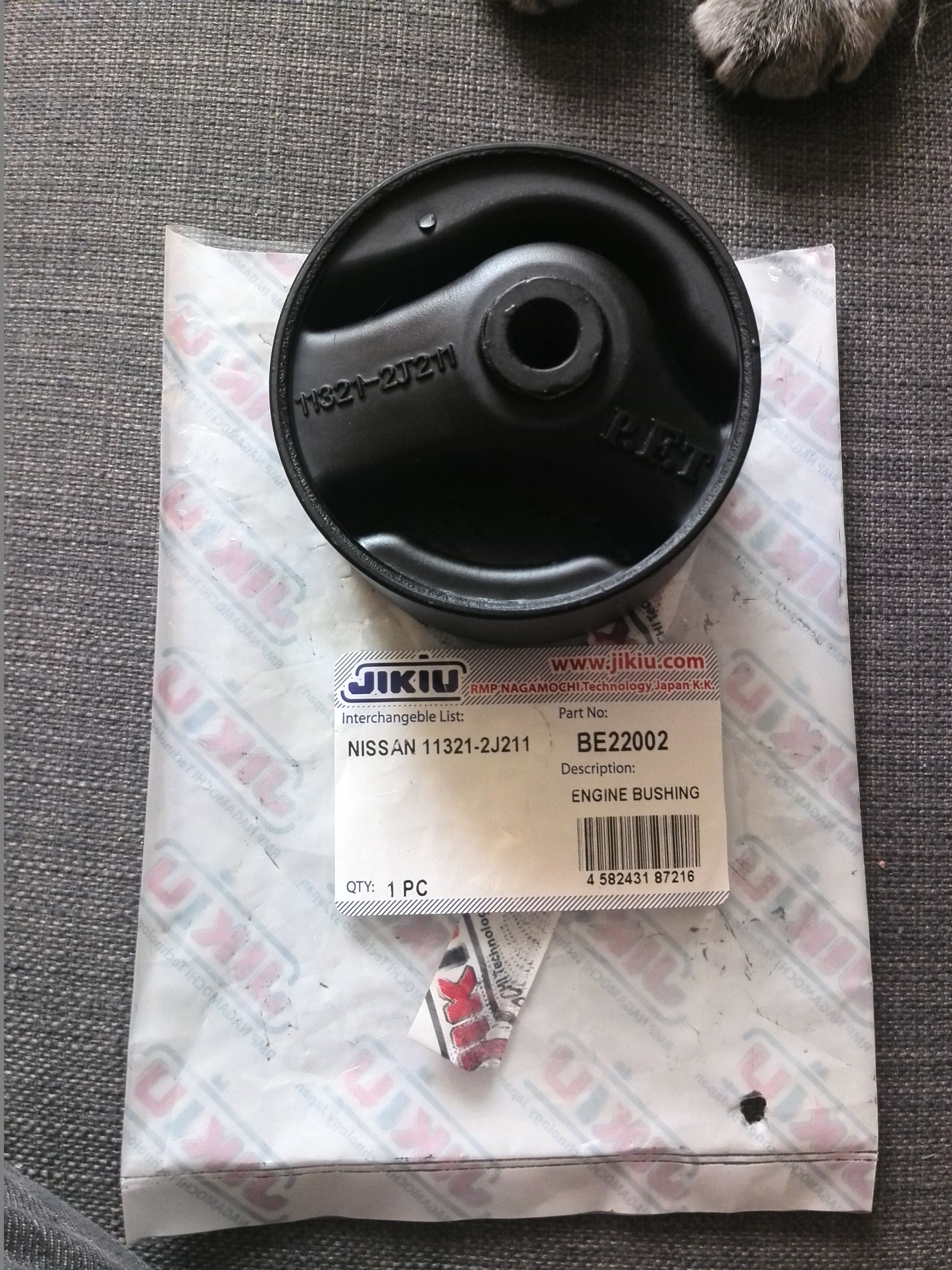

Сегодня купил и поменял подушку заднюю,11320WA020 которая.
RBI небыло в магазине, куда за ней ехал (за 300р), но была JIKIU япония (за 510р)
на вид качество супер, буквы на резиновой части идеальные, при установке ничего не подпиливал,
молоточком забил на место, встал как родной.
На их сайте есть каталог, есть боковые подушки, аналогов которых трудно найти.

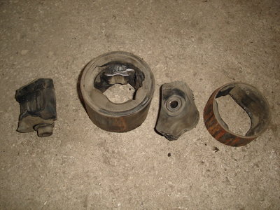

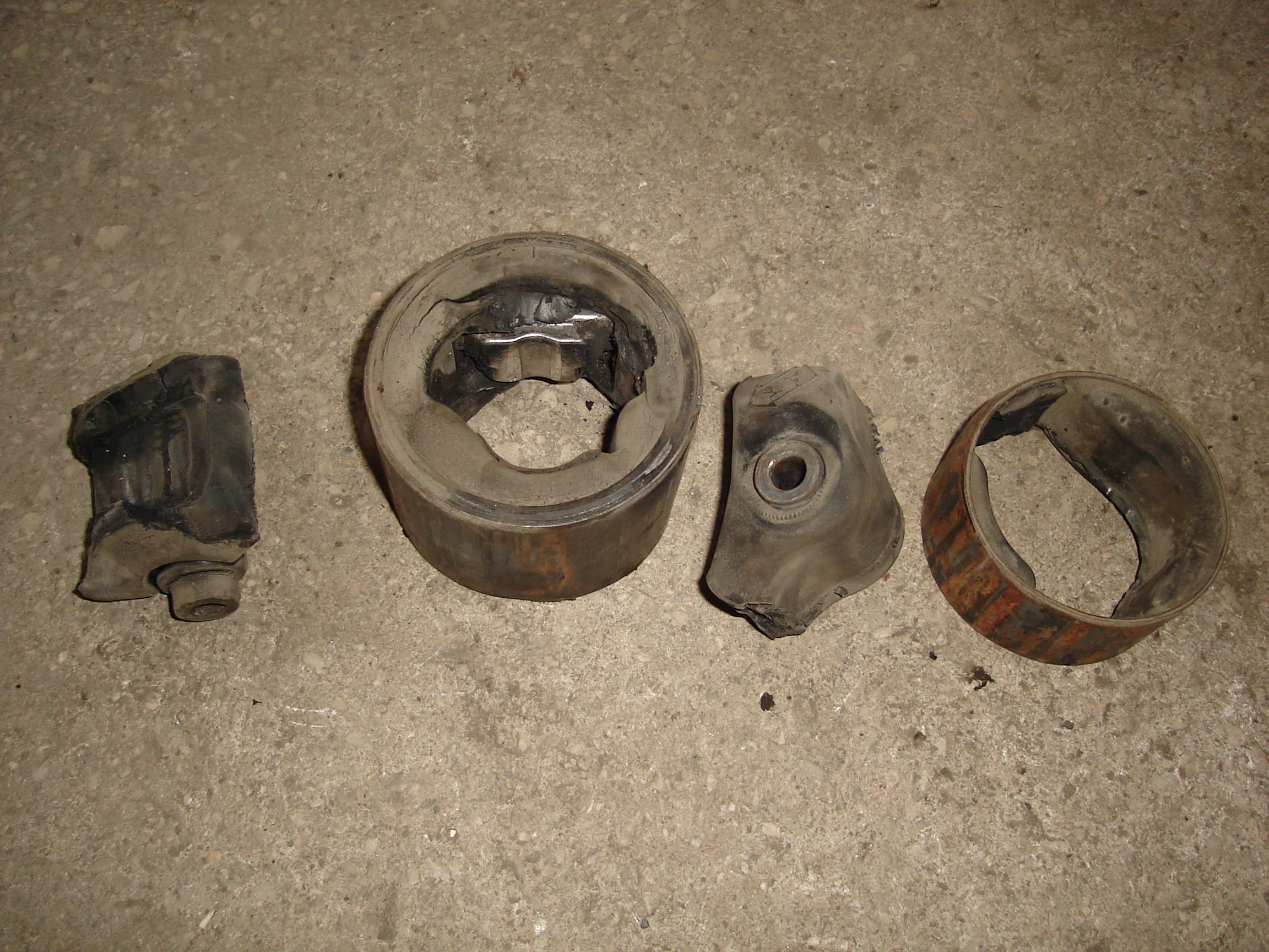

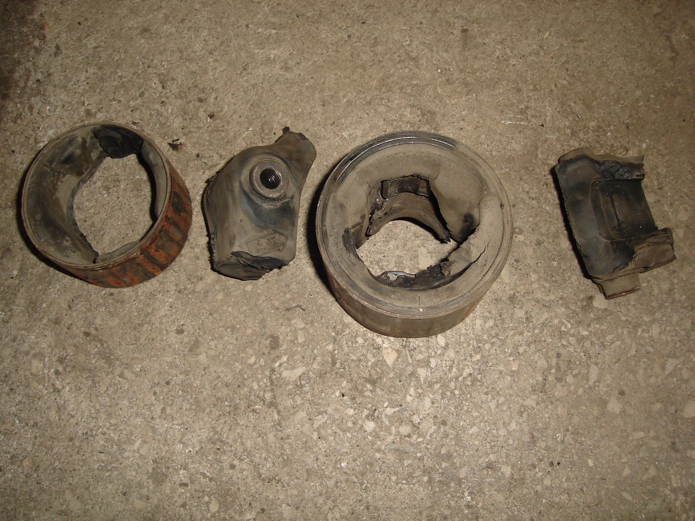

Только сейчас заметил: на 17 странице в этой теме в первом же сообщении на второй фотке "PREMIRA P11" однако похоже в Таиланде Ниссан выпускает её под таким именем.

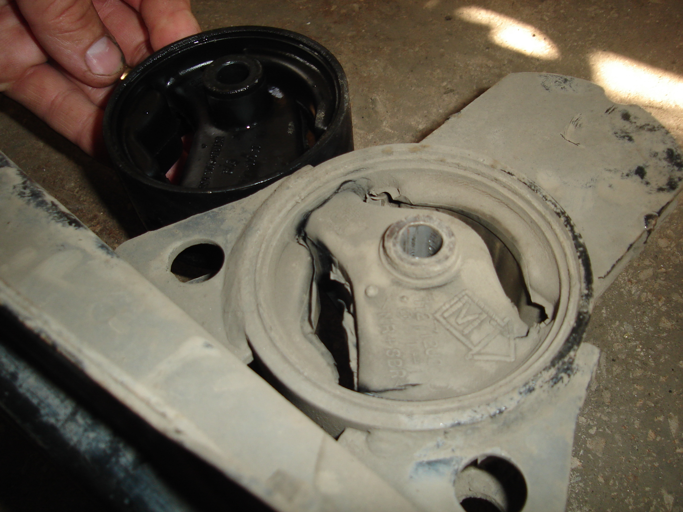

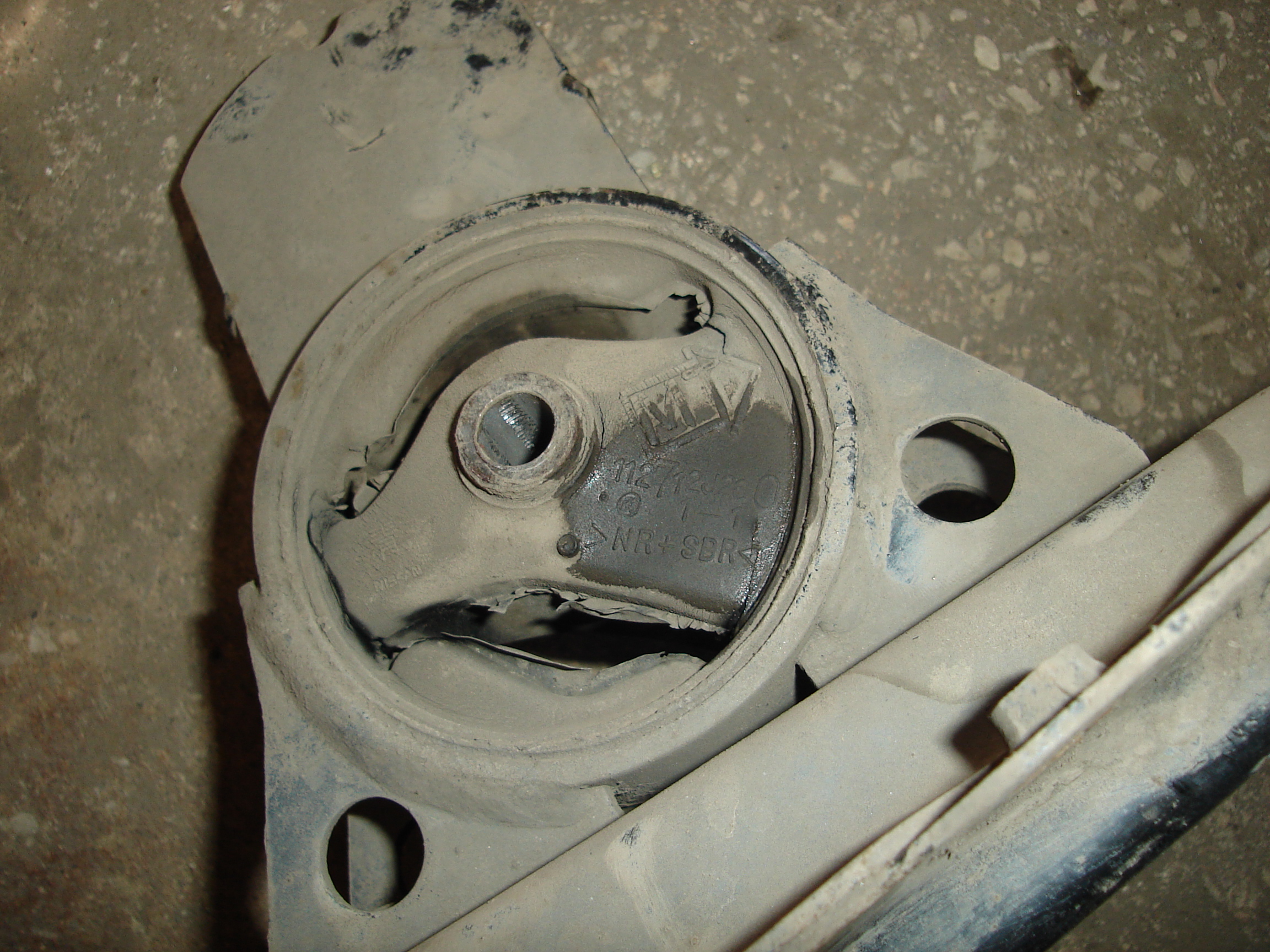

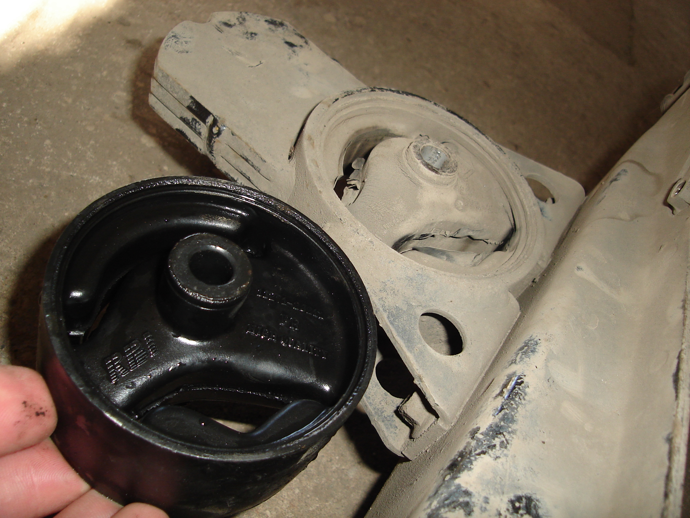

В общем поменял я три подушки, точнее перепрессовал картриджи в них на РБИ, переднюю и заднюю и правую. Прессом вырвал резину из старой подушки, и новой подушкой выдавил старую, усилие прессования порядка 8 тонн, зато точно не ошибся с углом установки картриджей. Кстати когда порвал правую подушку был удивлен сложностью конструкции оригинала, под резиной на обойме скрывались пустоты и алюминиевые выступы, и вес ее гораздо меньше чем у аналога от РБИ. Передняя и задняя подушка без конструктивных хитростей, там нет великого смысла именно оригинал ставить, а вот правую видимо лучше не жабиться оригинал все-таки брать. N09P11E0 - задняя и N09P11R0 правая подошли идеально.

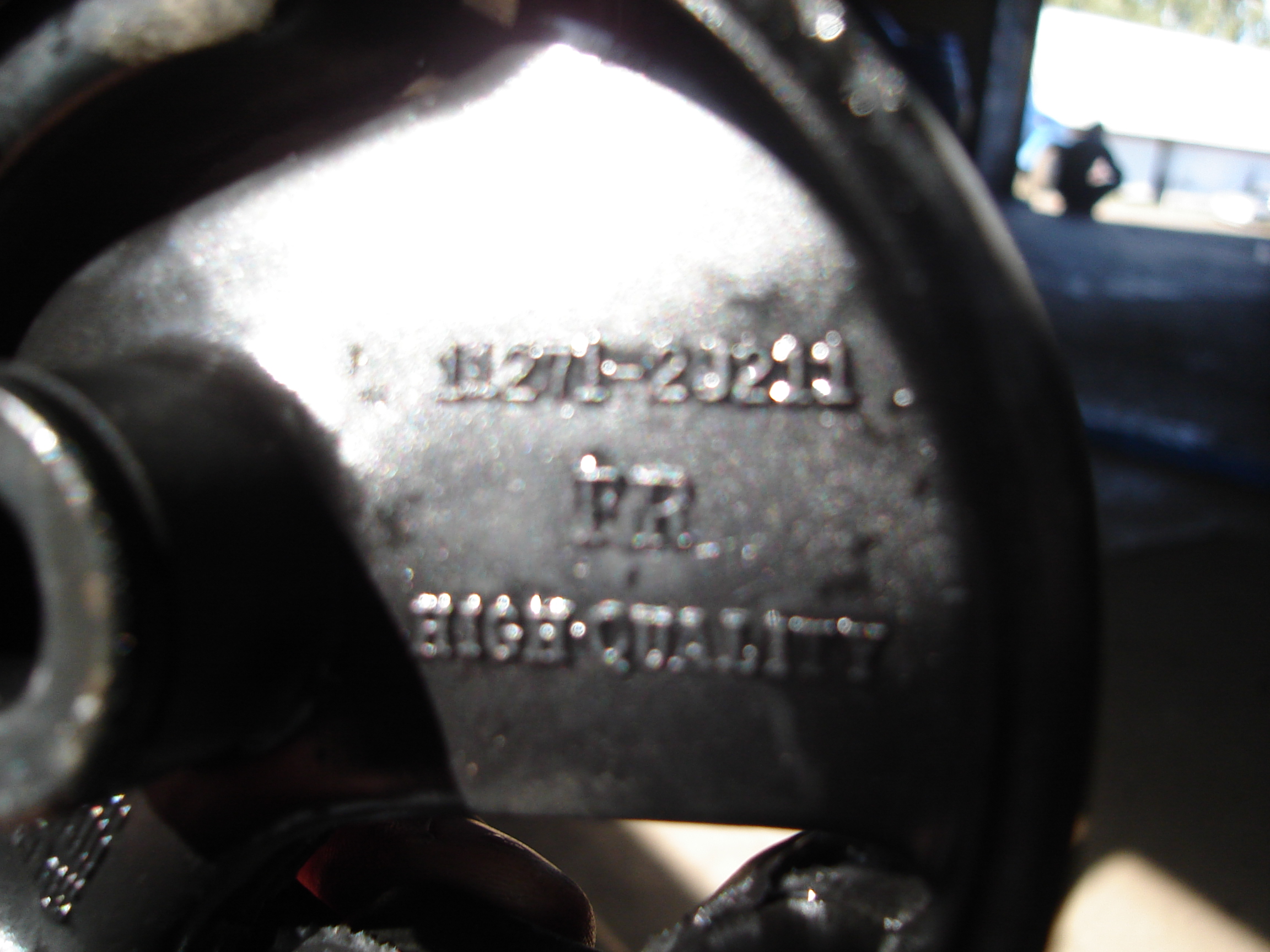

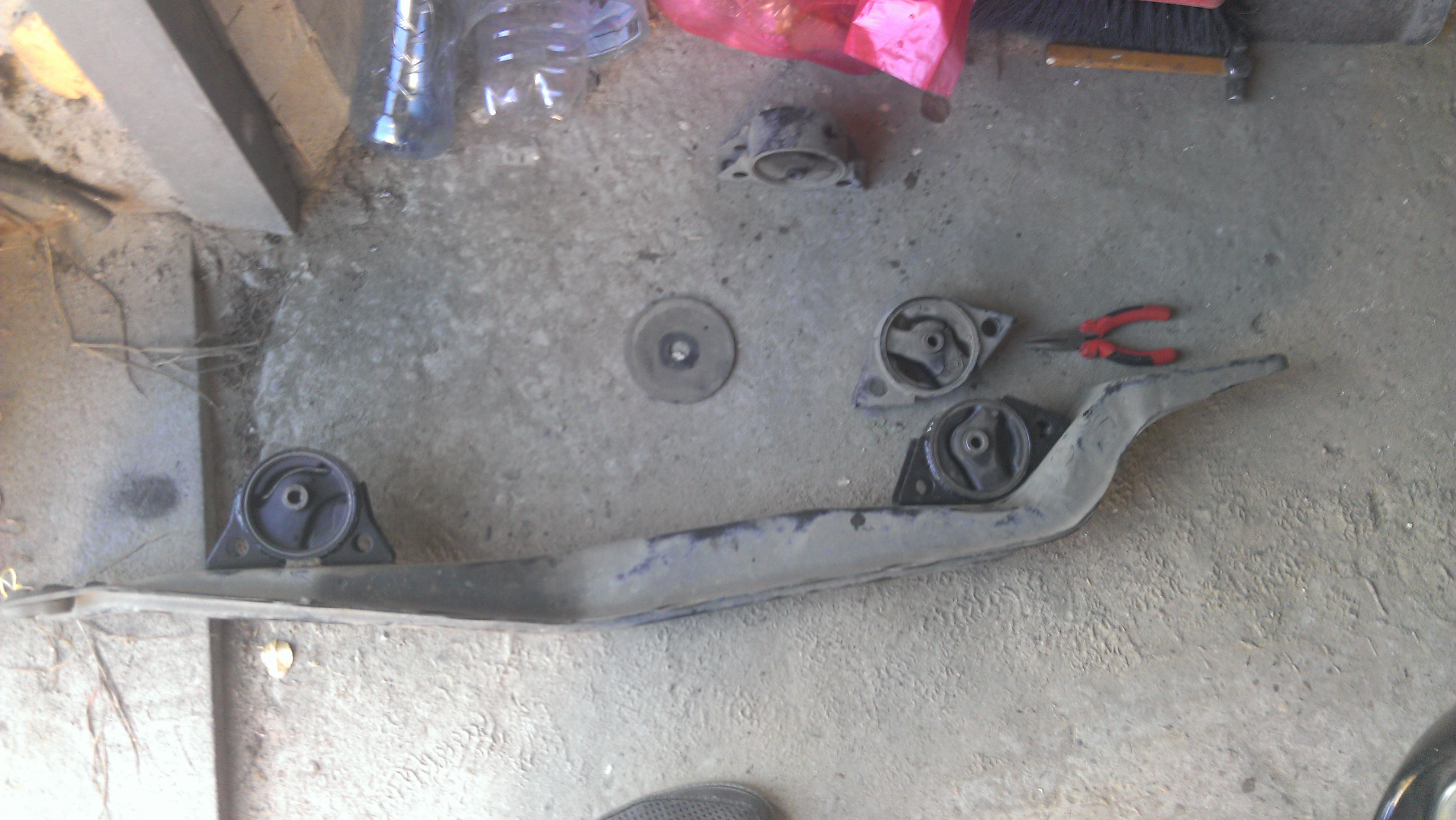

Мужики вы что все молчали что передний картридж от РБИ N09P11F0 вдвое тоньше оригинала (в смысле, резиновое тело), конечно железные втулки то и профиль резины один в один.
Номер на самом картридже 11271-2j211 не тот, что нужно. Правда тот что нужен 11271-2j200 совсем ни где не бьётся .

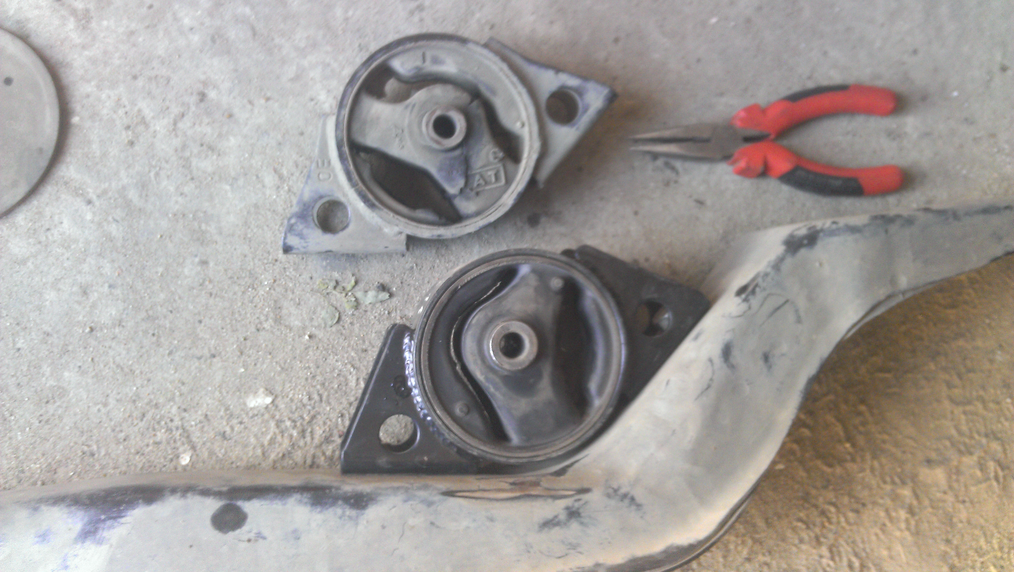

Поменял нижние подушки на RBI в сборе, точнее поменяли на сервисе. Вибрация на холостых и на D увеличилась сильно. Подумал что RBI говно, но решил заглянуть под днище внимательнее, так как резиновые кругляшки закрывали обзор на заднюю подушку, переднюю видно что поставили правильно. Оказалось что задняя была установлена наоборот. Поехал купил второй домкрат и сам все сделал. Вибрации сильные ушли. Вот и доверяй сервисам, еще и шлицы гайки срезали чутка, кое как открутил.
По цене: задняя - 1150р., передняя -1500р.
Комментарий к файлу: как поставили на сервисе.
IMAG1954.jpg [ 2.85 МБ | Просмотров: 29997 ]
IMAG1952.jpg [ 2.57 МБ | Просмотров: 29997 ]

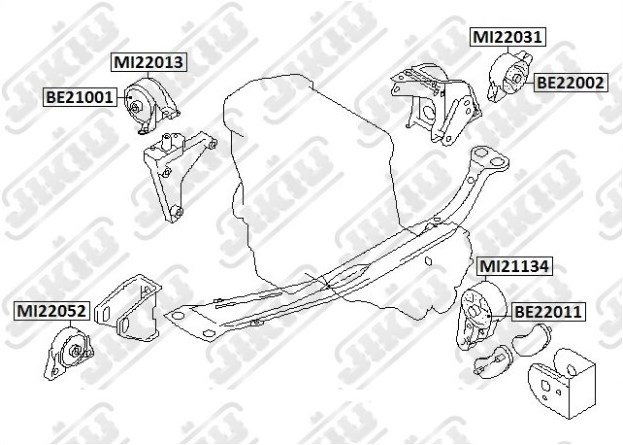

Для W11 у Jikiu есть опоры для двигателя...
1. Подушка двигателя (картридж) BE21001, в Экзисте 700 р.;
2. Подушка двигателя (картридж) BE22002, в Экзисте 450 р.;
3. Подушка двигателя (картридж) BE22011, в Экзисте 750 р.;
4. Подушка MI22013;
5. Подушка MI22031;
6. Подушка MI21134;
7. Подушка MI22052.
Картриджи можно приобрести, подушек нет!
http://www.jikiu.com/catalogue/300587/
