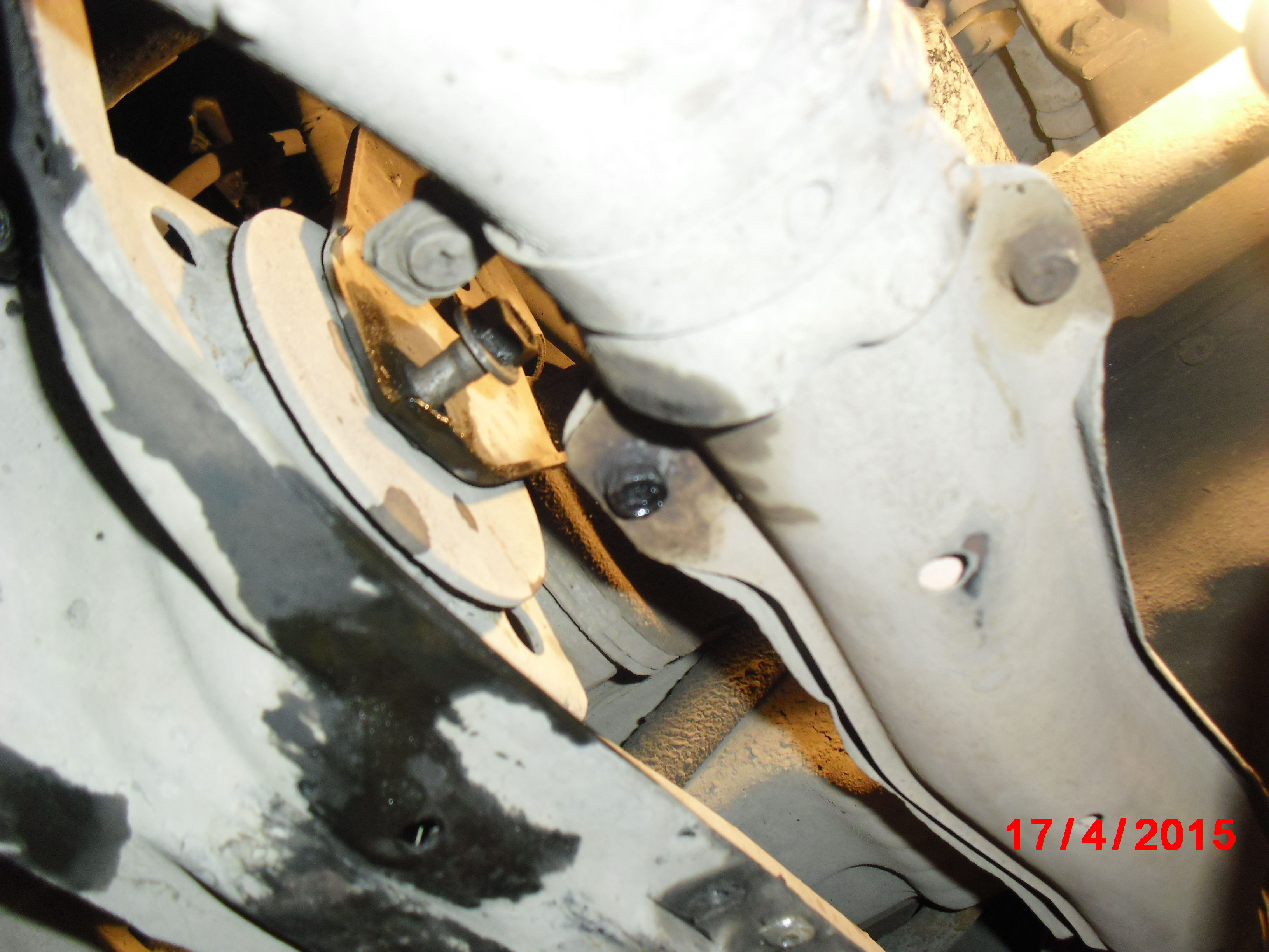

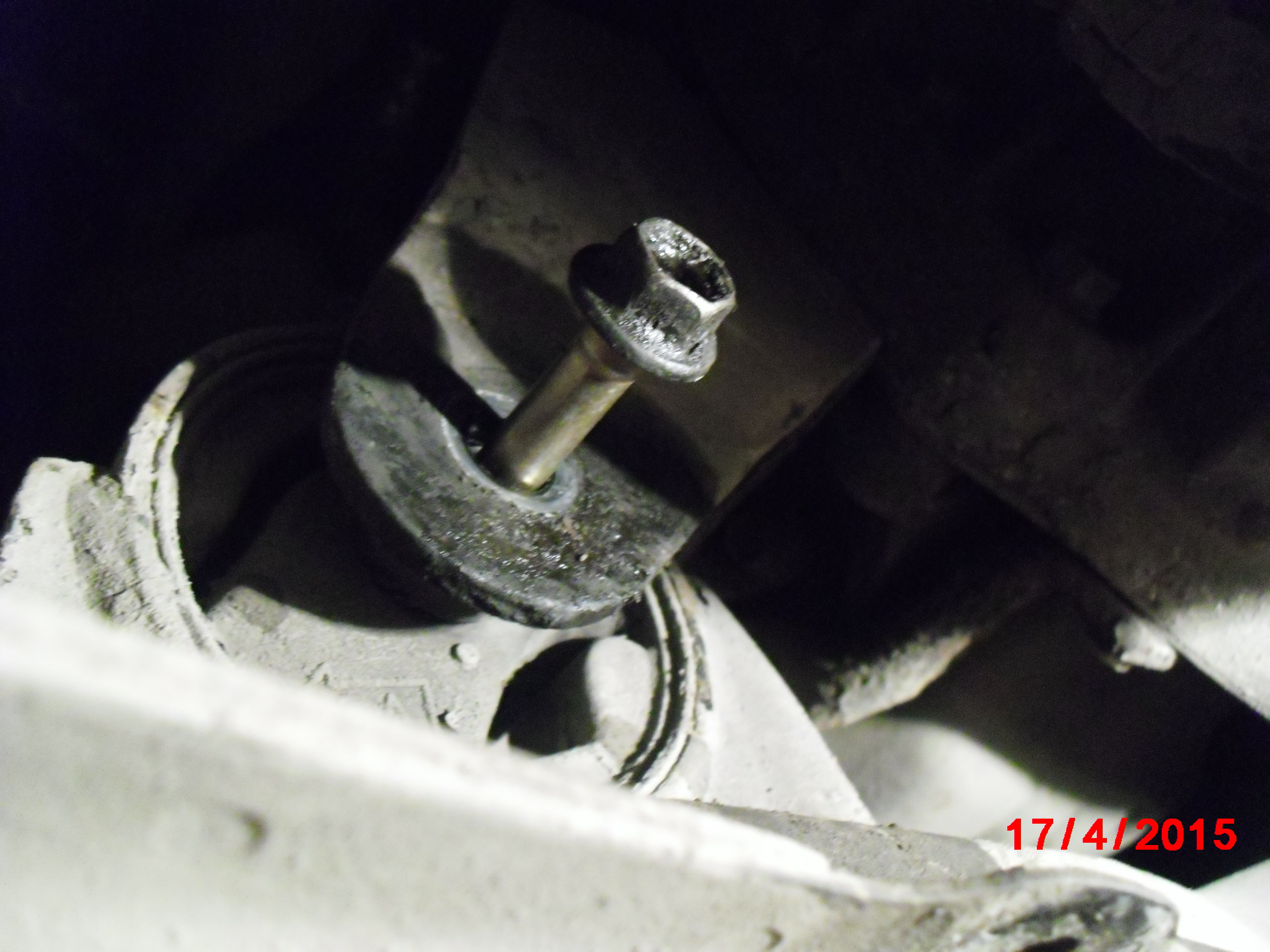

Перепрессовал картридж RBI в заднюю подушку - небольшой отчетец. Все оказалось очень просто.
Rob спасибо за код!! RBI внутренняя обойма пошире (та что в кронштейн входит), чуть подточил под оригинал и все село отлично

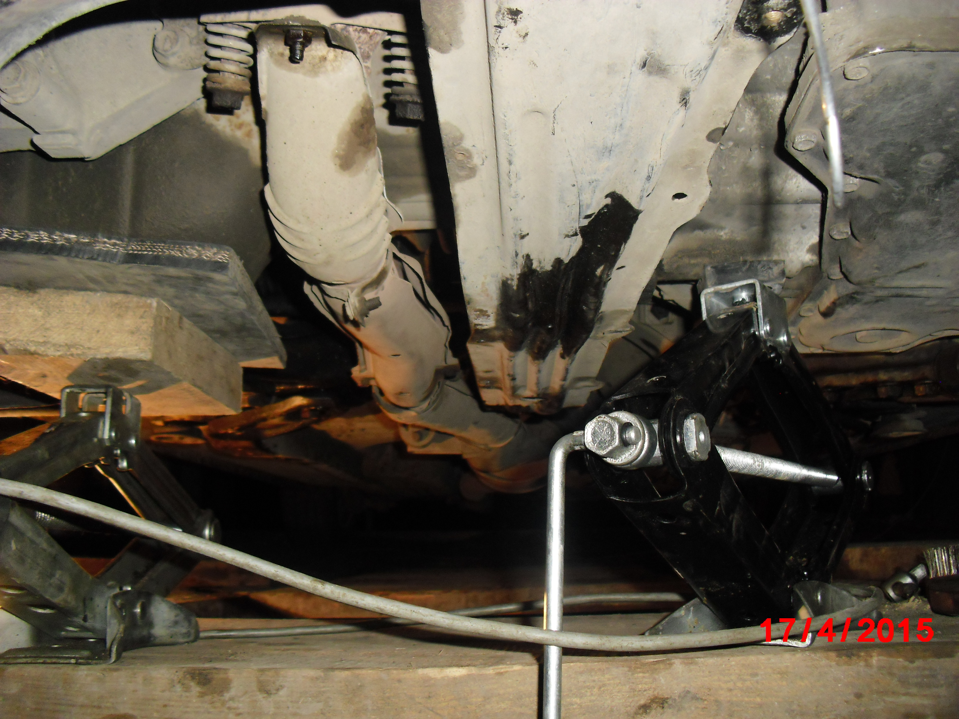

Подпираем трансмиссию и масляный поддон.
1 два домкрата.JPG [ 1.95 МБ | Просмотров: 23966 ]
Передняя
2 передняя.JPG [ 1.47 МБ | Просмотров: 23966 ]
Задняя. Снимаем балку.
3 задняя.JPG [ 1.53 МБ | Просмотров: 23966 ]

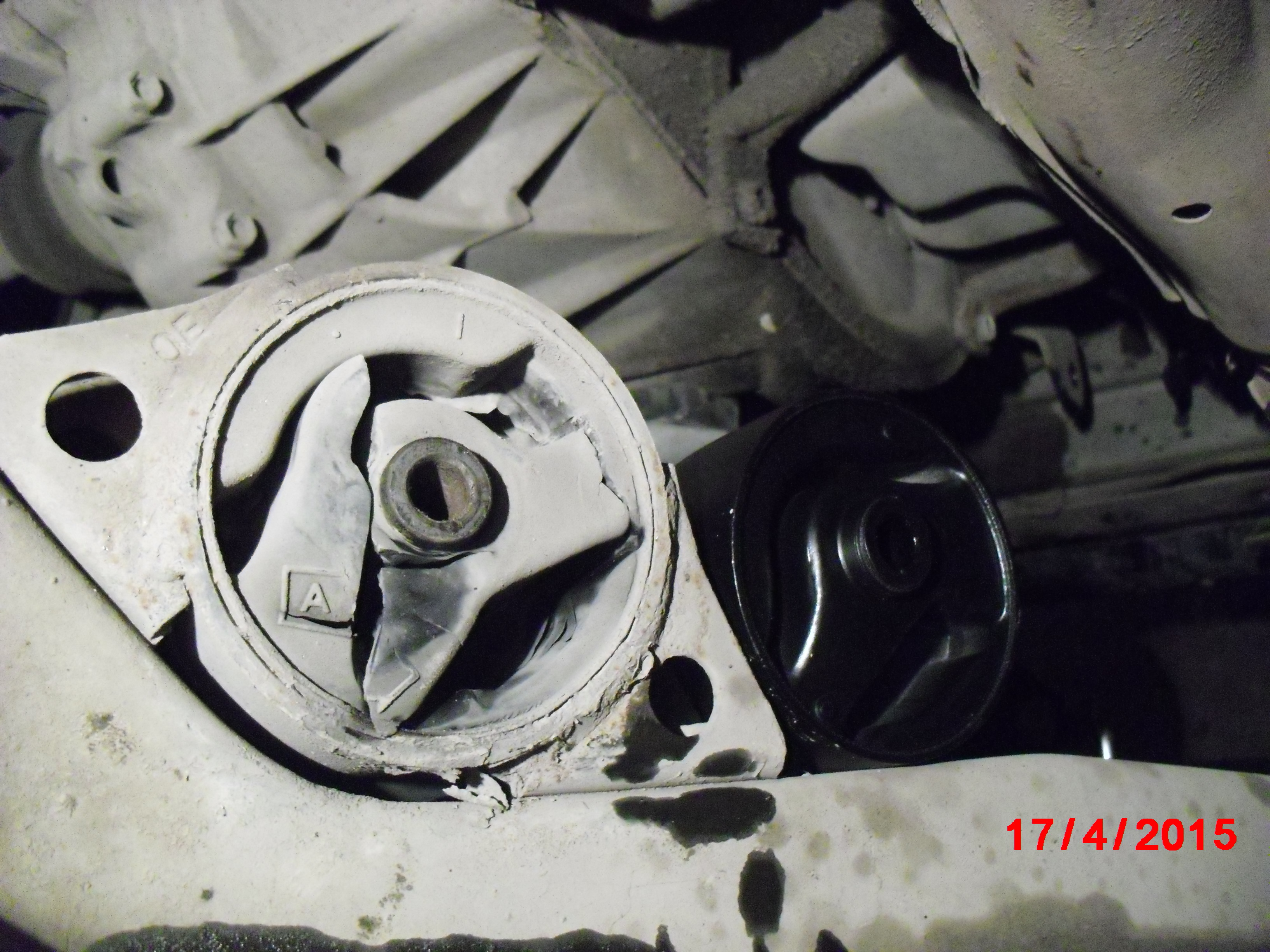

Задняя просто была убита, вытащил кусок просто рукой.
4 снятая задняя.JPG [ 1.87 МБ | Просмотров: 23966 ]

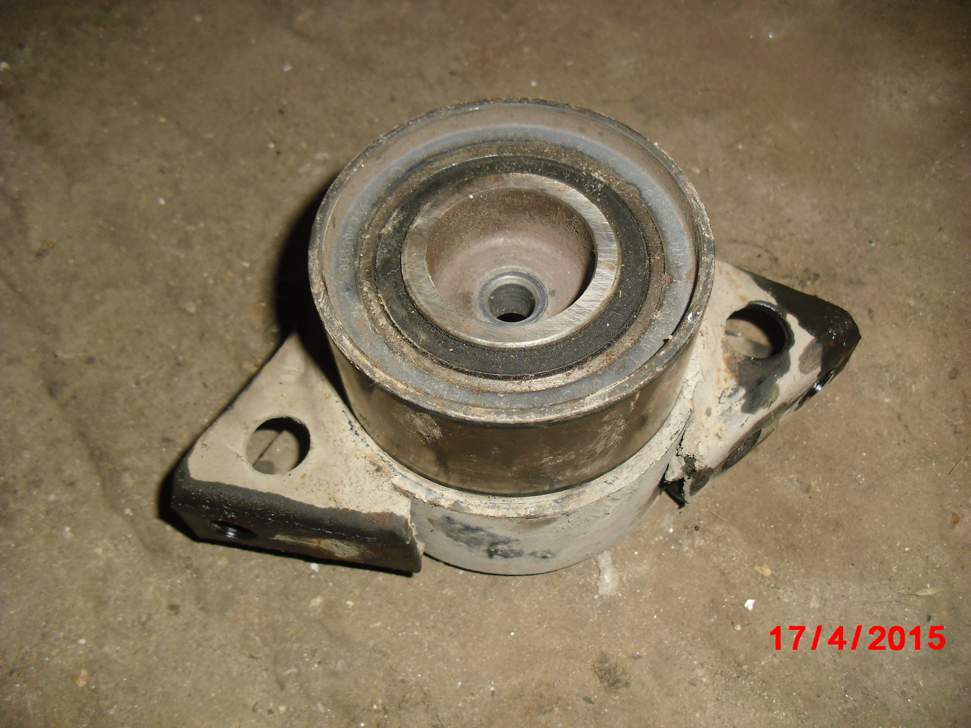

Для выпрессовки идеально подошел большой обводной ролик ГРМ VW моего, который остался после того, как ремень ГРМ на менял. Размер идеал - в 0.5 разница примерно))
5 обводной VW.JPG [ 2.2 МБ | Просмотров: 23966 ]
Итог - ощутимые (очень даже)) пинки под зад при кикдаунах и переключениях прекратились

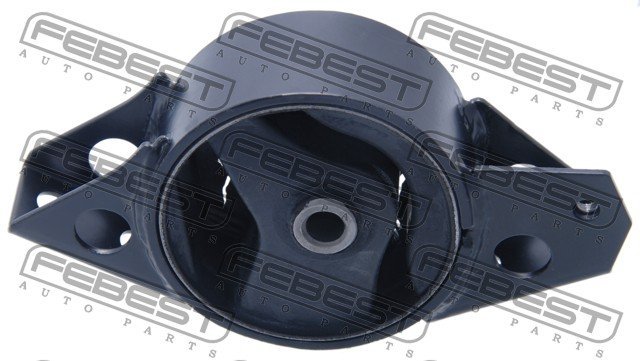

Есть вот такая подушка как на фото, ставится сзади на лыжу. По креплению подходит и так и на оборот, только двигатель приходится задирать на разный угол. Машина в подписи.
Вопрос как она устанавливается ? где у нее перед или зад ? на резине нет стрелочек. есть буква N (на правом ухе если смотреть прямо на фото).
1422424188780_bulletin.jpg [ 47 КБ | Просмотров: 23816 ]
Цвет интерьера G , кузова KL0
 Заголовок сообщения: Re: Подушки двигателя
СообщениеДобавлено: 11.05.2015 21:25
Это аналог от фэбеста, то есть подушка сборе. Если выше посмотришь фото 4 мое - там оригинал стоит) Соотнося как стоит оригинал, задняя часть подушки - это правая часть на твоем фото.
