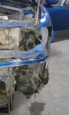

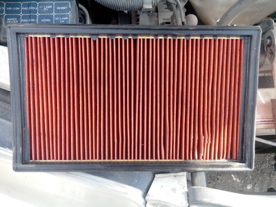

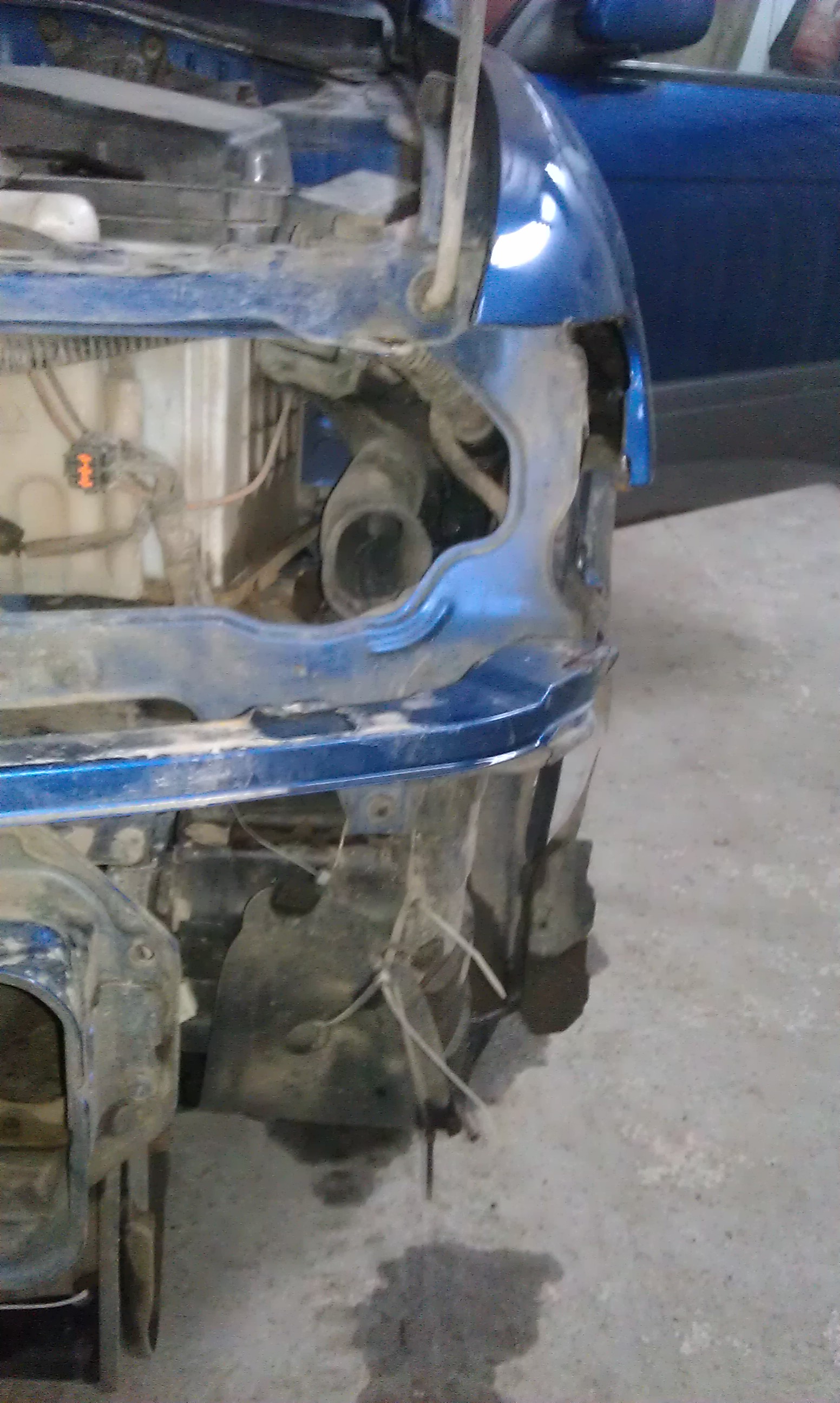

Да решётку я делать буду однозначно, всё правильно - раз один раз было, то второй надо исключить!
Из решётки для жарки барбекю сделаю :)
Но вот почему выгнуло??? поэтому вопросу и чешу пока репу....
СообщениеДобавлено: 15.10.2011 07:38
Можно только предполагать. Наиболее вероятная причина - словил воздухозаборником прямое попадание поднятой встречной машиной волны из лужи. Вода залепила фильтр, он резко повысил сопротивление, а твой режим движения под 180 довершил дело. Поршневой вакуумный насос объемом 2 литра, да на оборотах 5-6 тысяч - страшная сила. :)
Думаю, если на таком режиме резко и надежно закрыть воздухозаборник, то может схлопнуться не только гофра, но и корпус воздушного фильтра или большой ресивер резонатора в левом крыле. Просто раздавит атмосферным давлением.

Посмотрел на своей воздухозаборник. Вряд ли возможно случайное попадание воды в него на ходу, даже без бампера. Так что ХЗ, что у тебя случилось.
Но что-то явно случилось. :?

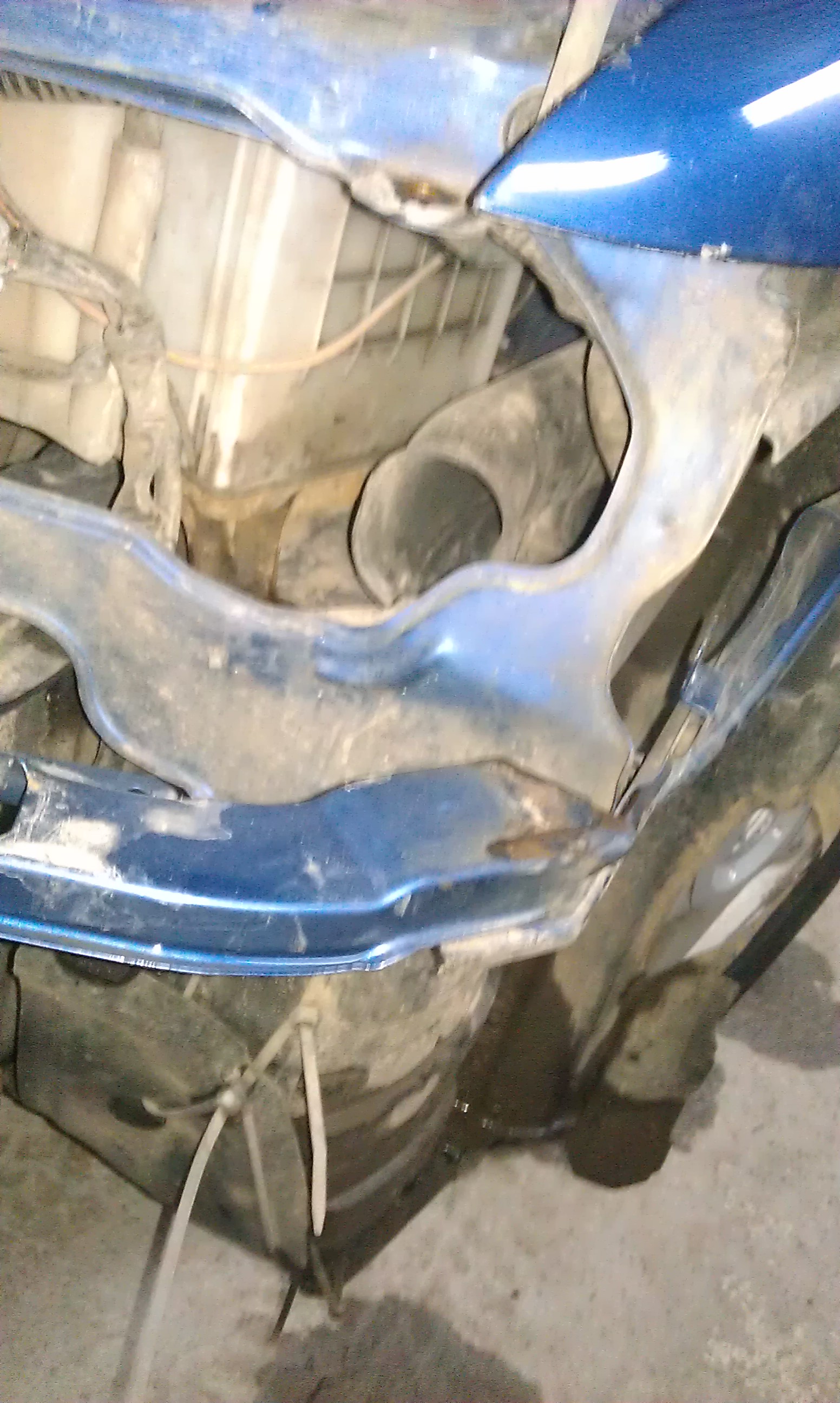

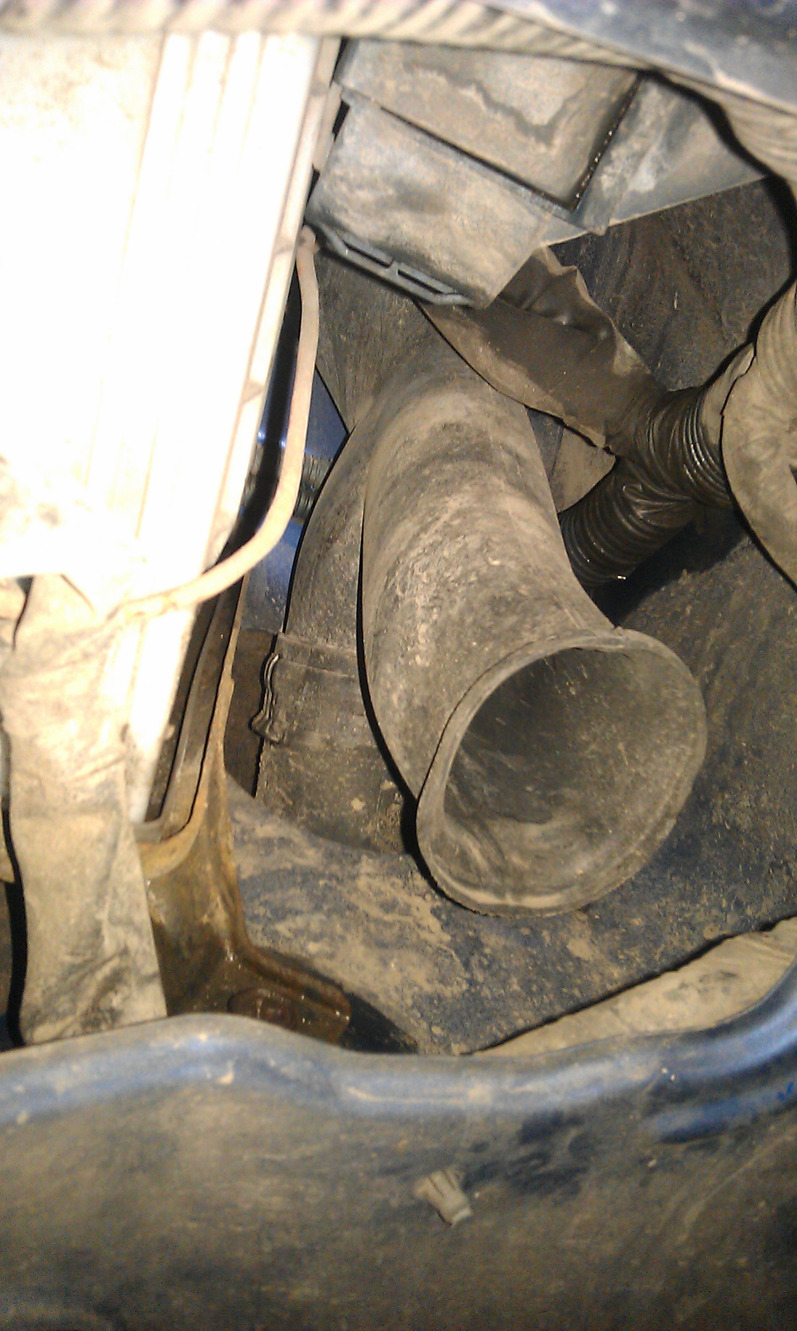

Нашел таки, где у нас воздух засасывает:))) для чего эта коробка, что на Фотках в начале, мне так и не ясно...
Засос воздуха стоит сразу за левой фарой, то то я его и не нашел в прошлый раз... Там же разветление воздуховода... Один конец в эту коробку идёт, другой на приём воздуха.
По фары можно погружаться под воду смело!!!
Влагоотделитель вроде называется.
СообщениеДобавлено: 16.02.2012 02:45
resonator assembly

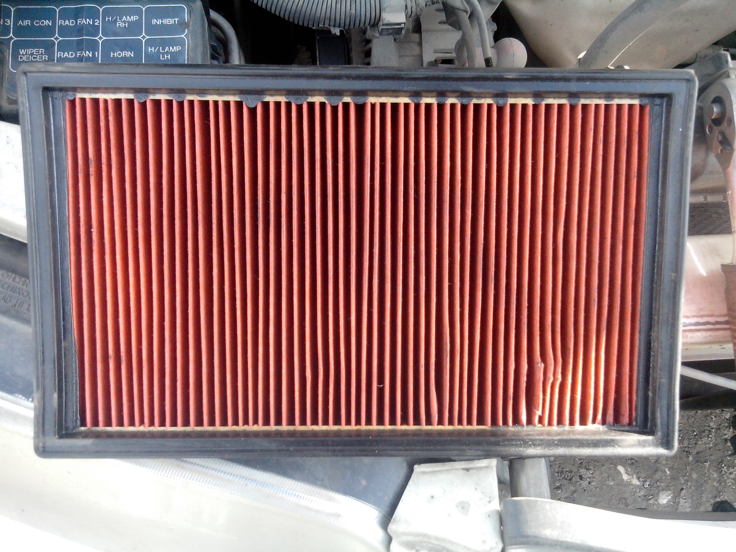

Отъездил на 1 фильтре 13-14 тыщ.
Знаю, что сам виноват, что затянул.
Думаю, надо проверять его состояние ч/з 6-7 тыщ.
IMG_20130923_145644.jpg [ 625.3 КБ | Просмотров: 22190 ]
IMG_20130923_145658.jpg [ 823.93 КБ | Просмотров: 22190 ]
СообщениеДобавлено: 01.10.2013 06:07
Обычное явление на наших дорогах.
Менять его нужно при каждой смене масла и порядок. Т.е. на замену масла покупается два фильтра, масляный и воздушный.
