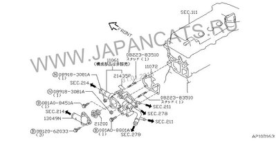

СообщениеДобавлено: 31.01.2013 19:33
Сообщения: 85
а кто нибудь подскажет номер прокладки под термостат?
чет нет на картинке :?
exist.JPG [ 62.17 КБ | Просмотров: 13972 ]
 Заголовок сообщения: Re: Термостат?
СообщениеДобавлено: 31.01.2013 20:06
Я себе ставил - но номер не помню - делает фирма ТАМА .То бишь прокладка термостата подбирается по диаметру термостата . Если не забуду завтра посмотрю .
СообщениеДобавлено: 01.02.2013 06:35
Сообщения: 110
TAMA P102 прокладка.
