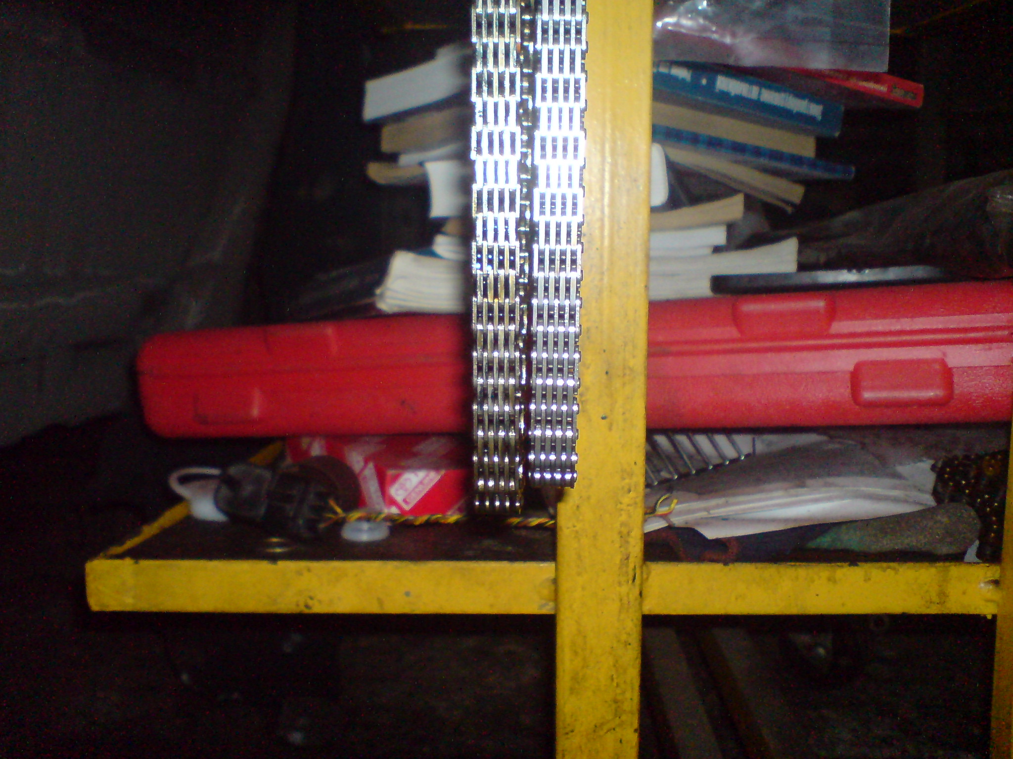

СообщениеДобавлено: 26.04.2011 08:52
Сообщения: 807
заехал в сервис
сравнил цепь новую и старую
вот

СообщениеДобавлено: 26.04.2011 12:36
Сообщения: 12976
Надо было еще осциллограммы снять, до и после. Для наглядности при безразборном инструментальном контроле.
СообщениеДобавлено: 27.04.2011 11:26
Сообщения: 807
Отписываюсь
в моем случае, это первое стала вылетать ошибка 0340 на холодной работе двигателя, а позже и плохой утренний запуск виной всему была растянутая цепь. Если при утреннем запуске у вас немного гремит цепь то мой вам совет меняйте (этот утренний гремоток у меня был около года) ;) так же был в последнее время жер масла небольшой, виной всему маслосъемные кольца не совсем выполняли свою работу.
