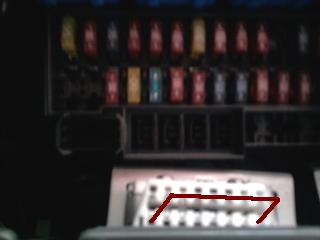

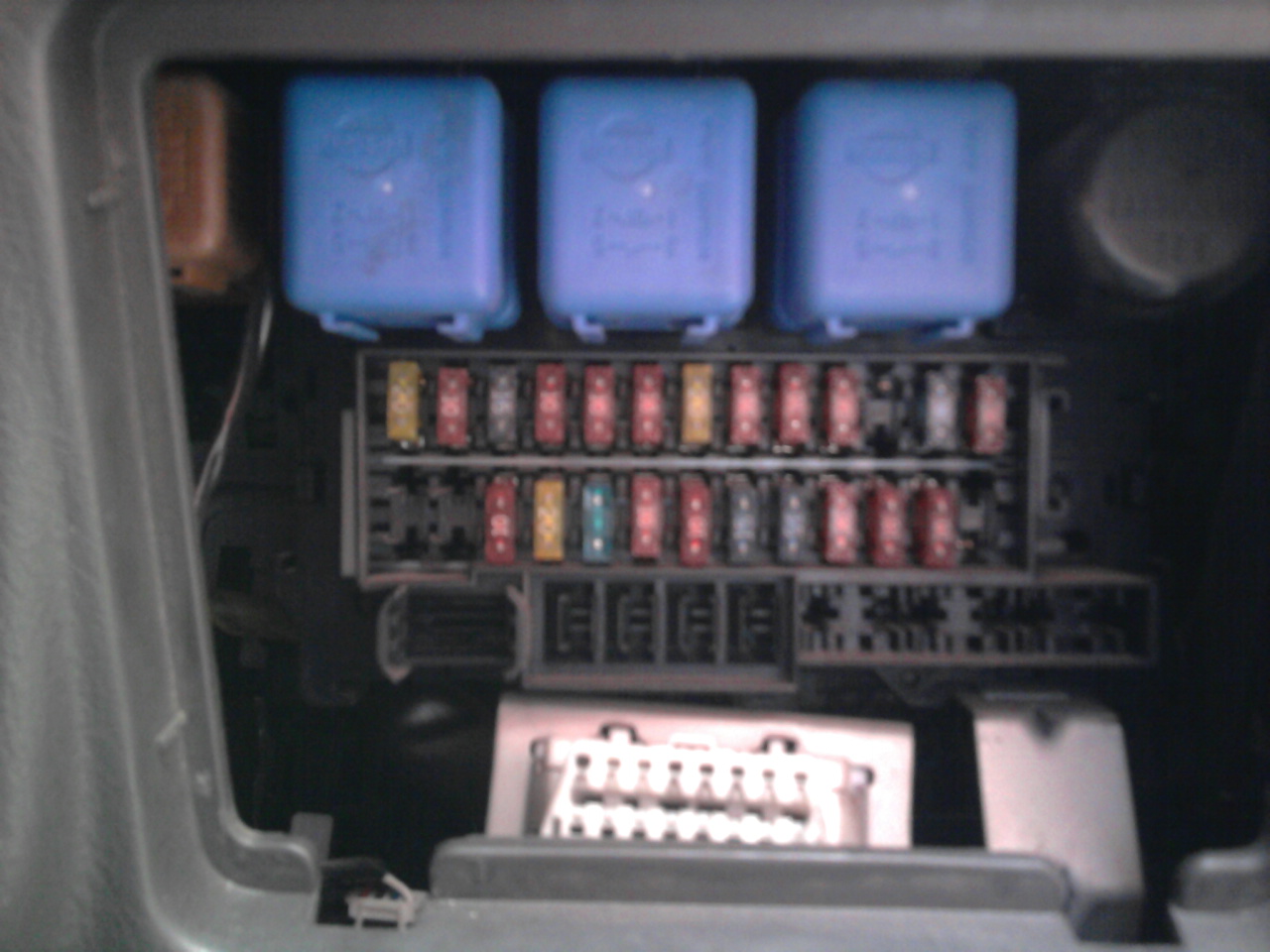

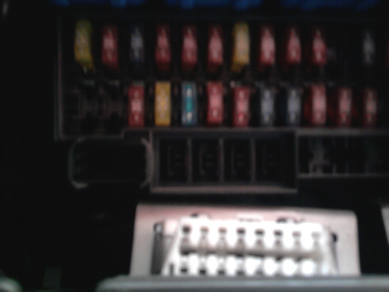

Диагностический разъём есть - беленькая с дырочками в два ряда.
Теперь в нижнем ряду крайние замкните перемычкой - ЛЮБЫМ проводом (хоть железным - лишь бы без изоляции). Подождать несколько секунд, вынуть перемычку.
Лампочка (жёлтая с изображением двигателя - "чекэнжин") замигает! Это есть большой гуд - режим самодиагностики. Считайте мигания. Длинные - десятки, короткие - единицы.
Например, если датчики в порядке, будет мигать пять раз длинно, пять раз коротко. Это код 55 - "неисправностей не обнаружено. См. таблицу выше.
Фото0432.jpg [ 18.5 КБ | Просмотров: 6187 ]
