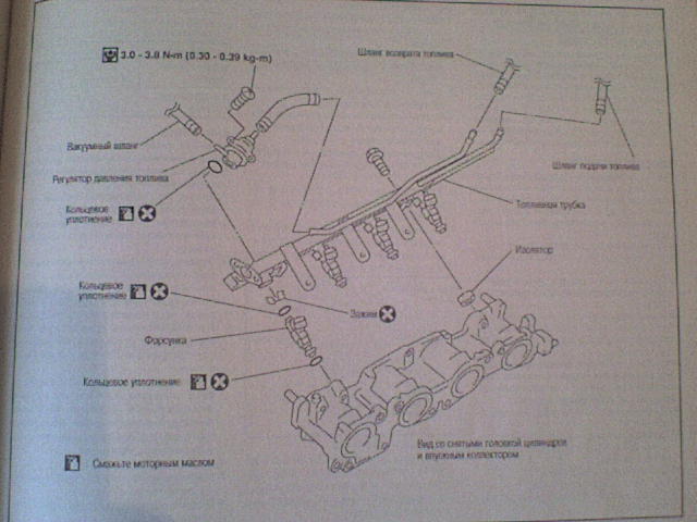

На моём рампа снимается целиком - три болта. А уплотнительные кольца (по два) стоят на самих форсунках внутри рампы. Для промывки их вынимать (выдавливать) не нужно.

У меня другое исполнение, Рейка крепится на двух болтах.
Решил я эти кольца заказать через япию, в 1000 килорублей обойдется, + доставка.

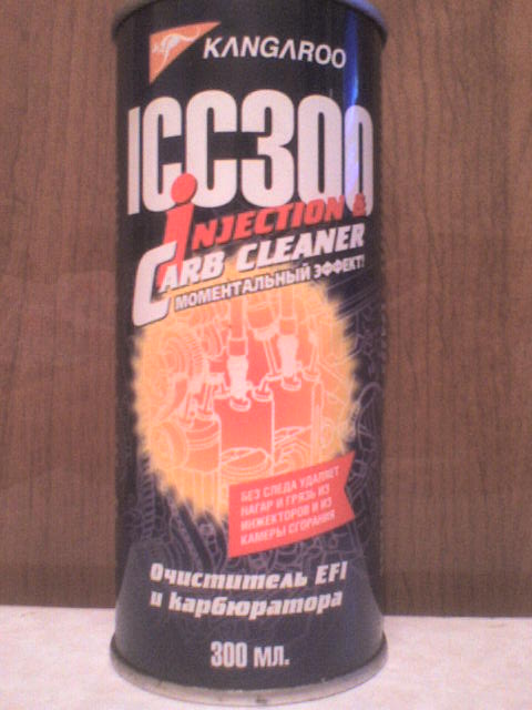

СообщениеДобавлено: 09.12.2010 04:58
Сообщения: 171
Откуда: Хабаровск
Почистил форсунки химией самостоятельно с снятием, поменял фильтр топливный и свечи, уплотнительные кольца на форсунках тожа менял. Результат превзашел мои ожидания 8-) . Совет, и не только мой не лейте в бензобак всякую химию для чистки фосунок. Сам лично никогда не лил, я к чему, когда залил топливную рейку (снятую конечно) химией и через час вылил в стакан, цвет жижи был как у ржавых отопительных стояков в домах, плюс наличие осадков непонятных :(

СообщениеДобавлено: 16.12.2010 17:30
Сообщения: 171
Откуда: Хабаровск
Петровскый писал(а):
Какую химию применял, есть ссылка?
