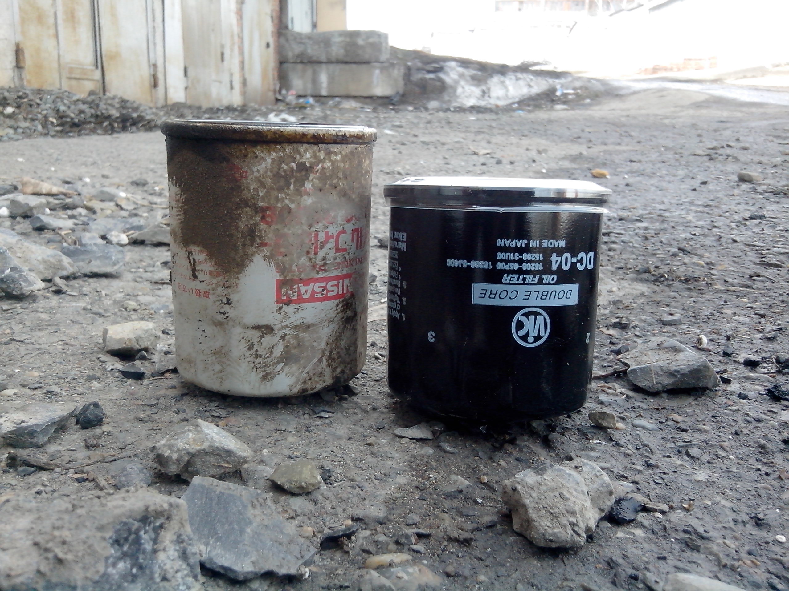

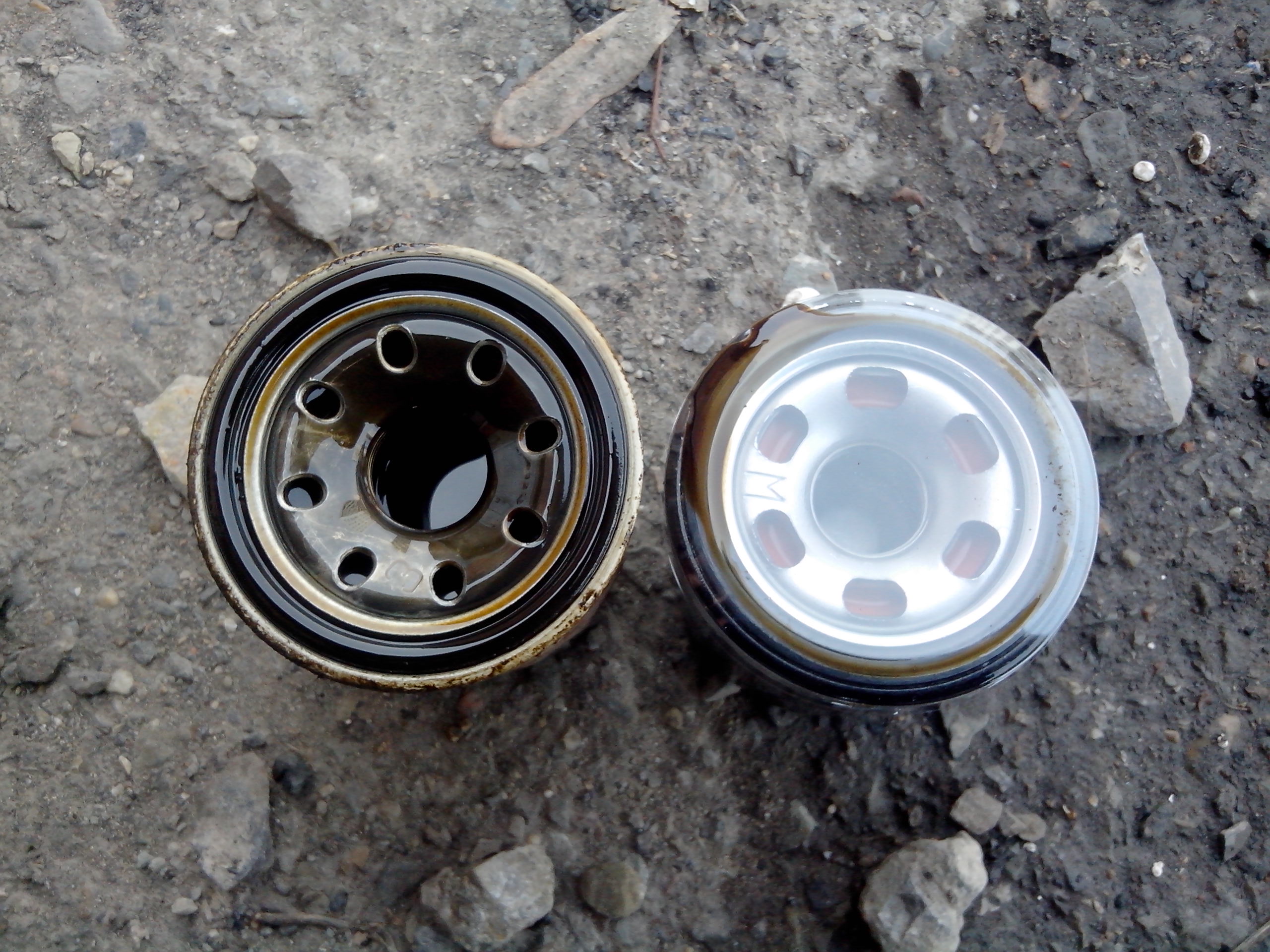

Заменил масло. Вместо оригинала, установленного поздней осенью, поставил Vic DC04. Последний примерно на 1.5-2см короче оригинала

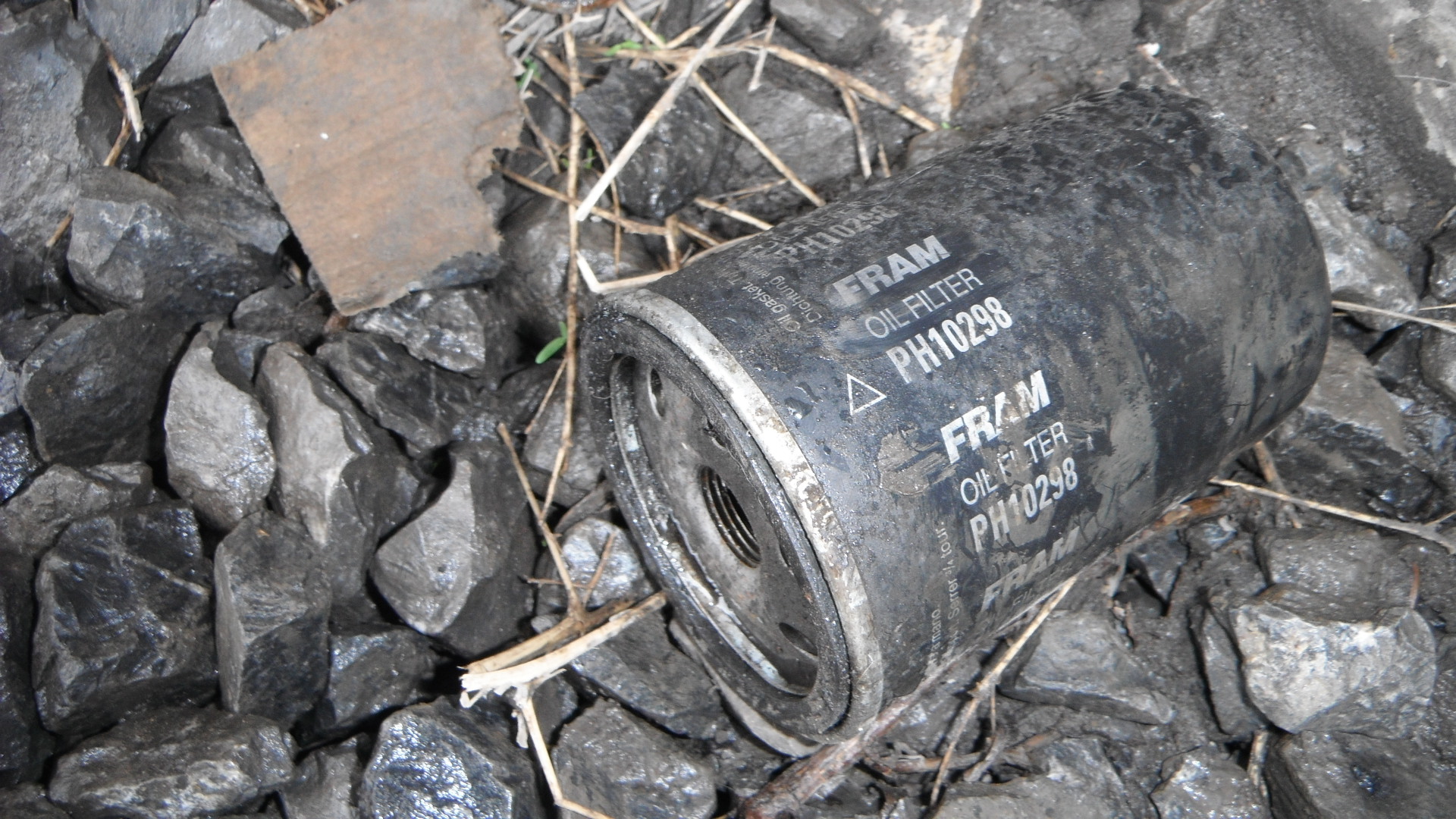

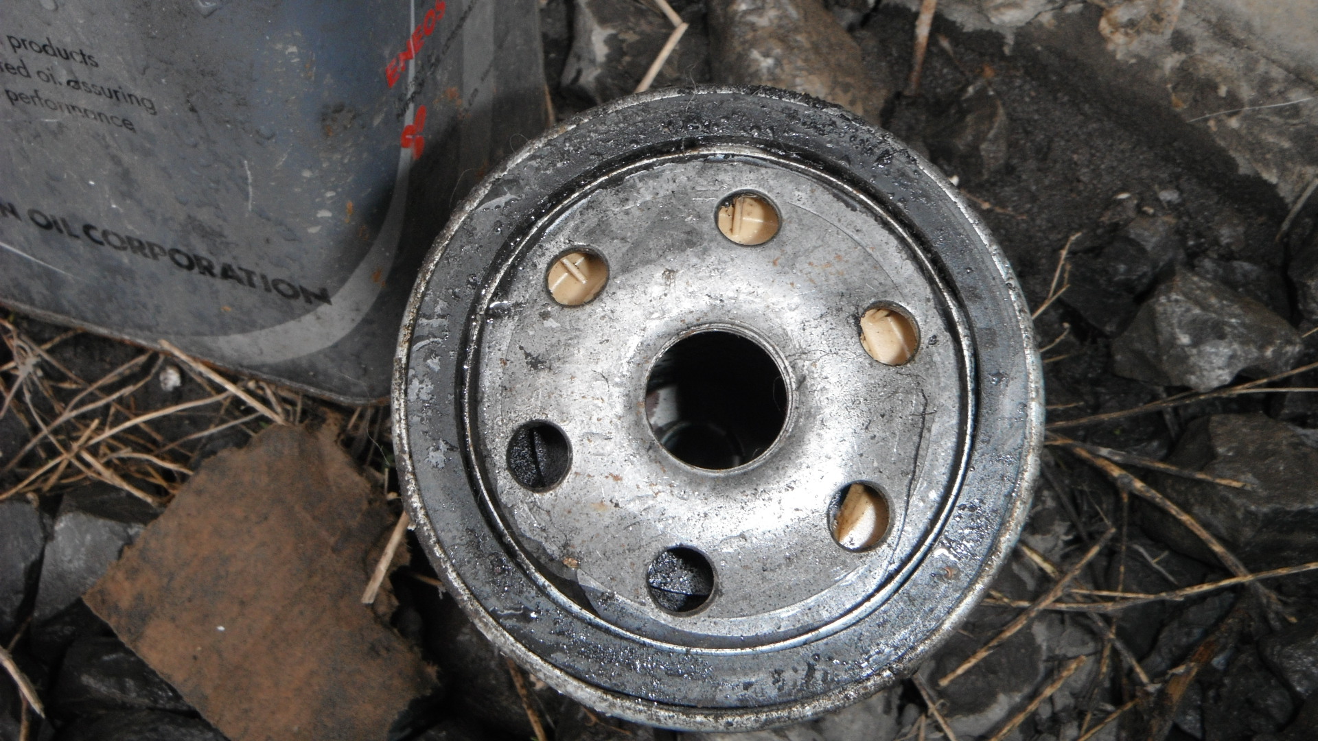

Однако тенденция - два двигателя, оба V6 и оба на капиталке из-за дерьмовых маслянных фильтров. Разрывает мембрану и ошмётками ея засирает весь двиг. Самое узкое место - плоские каналы в прокладке головки. В лучшем случае начинают стучать клапана из-за голодания гидрокомпенсаторов.
Будте осторожны! Всегда меняйте фильтр при замене масла и не ищете чего-то новенького за небольшие деньги.

Один Fram. Манжетка, пока новая, белая. Второй не знаю - его сменили перед продажей авто пострадальцу. Манжетка рыжая.
