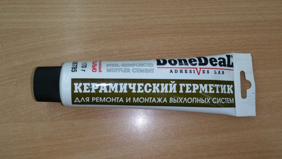

yahons писал(а):
Посоны подскажите! Хочу поменять банку (заднюю часть). Чем запастись при замене? Какие болты нужны - подозреваю, что старые только болгаркой можно будет срезать и нужна ли какая-нибудь прокладка между задней и средней частью?
У DoneDeal'а есть неплохие составы для ремонта выхлопных систем. С медью есть и на стали.
55g268s-960.jpg [ 154.41 КБ | Просмотров: 2846 ]
