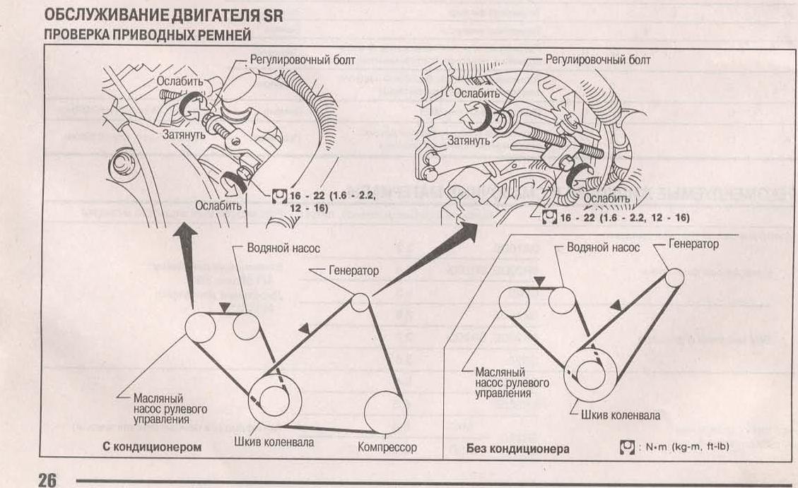

Лампонюх писал(а):
Может в принципе нормальная натяжка, но вот еще чуток дотягиваешь и нет больше скрипа.
А где они подтягиваются???? И как???
И на каком пробеге их лучше менять???
 Заголовок сообщения: Re: Скрип ремней. как устранять?
СообщениеДобавлено: 05.09.2010 23:45
Сообщения: 996
Откуда: DC
тебе не знаю что сказать, а для ср20 - ниже картинка
belts.JPG [ 113.58 КБ | Просмотров: 7103 ]
