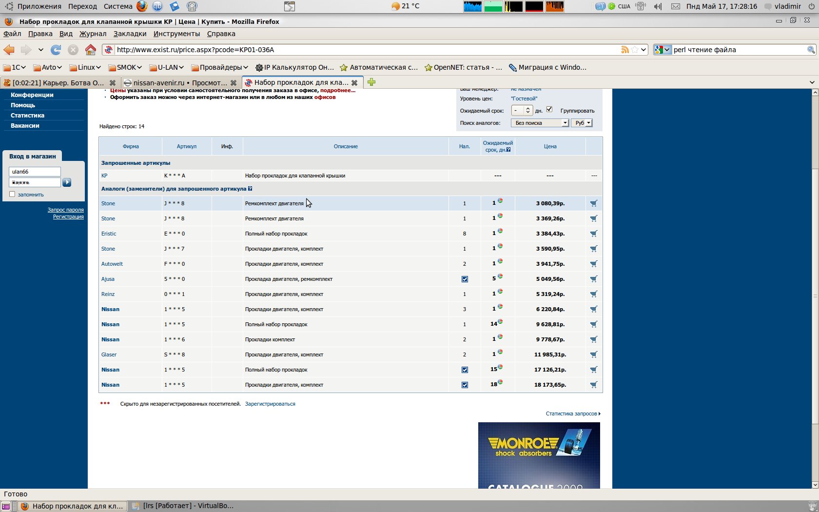

СообщениеДобавлено: 17.05.2010 11:01
ахренеть 18тыщ комплект прокладок чаем блин подовился
BMW E53 X5 3.0i ПРОДАН
BMW E70 X5 30d
СообщениеДобавлено: 17.05.2010 11:03
KP01-036A Набор прокладок для клапанной крышки 1 514,03р
Вроде не 18 000
СообщениеДобавлено: 17.05.2010 11:04
может мы стобой смотрим по разнвм сайтам
Nissan 1 * * * 5 Прокладки двигателя, комплект 18 18 173,65р.
BMW E70 X5 30d
СообщениеДобавлено: 17.05.2010 11:33
У меня так страничка выглядит
СообщениеДобавлено: 17.05.2010 12:30
Ну вот.
