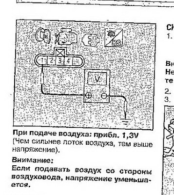

здравствуйте,подскажите кто знает:на каких контактах мерять напряжение у маф?Маф 4 контактный :o

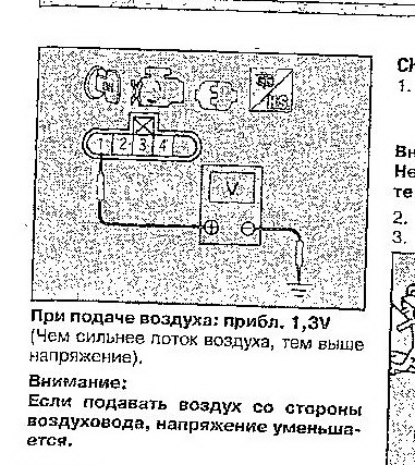

Воздух не подается - 1 В

спасибо добрый человек
