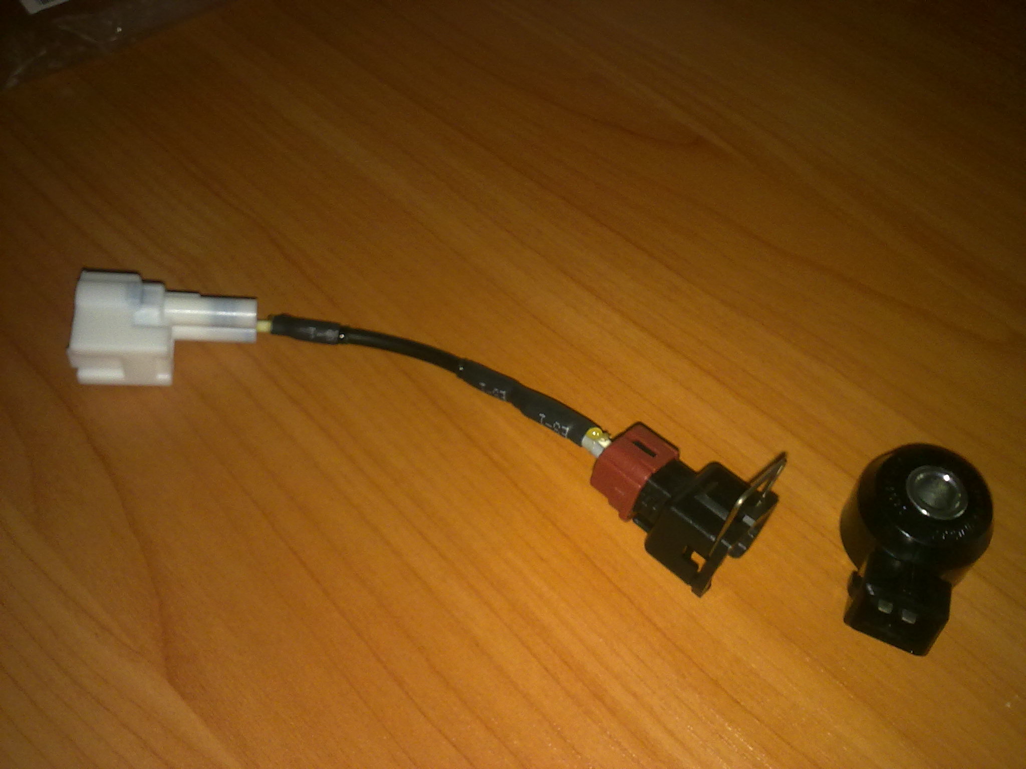

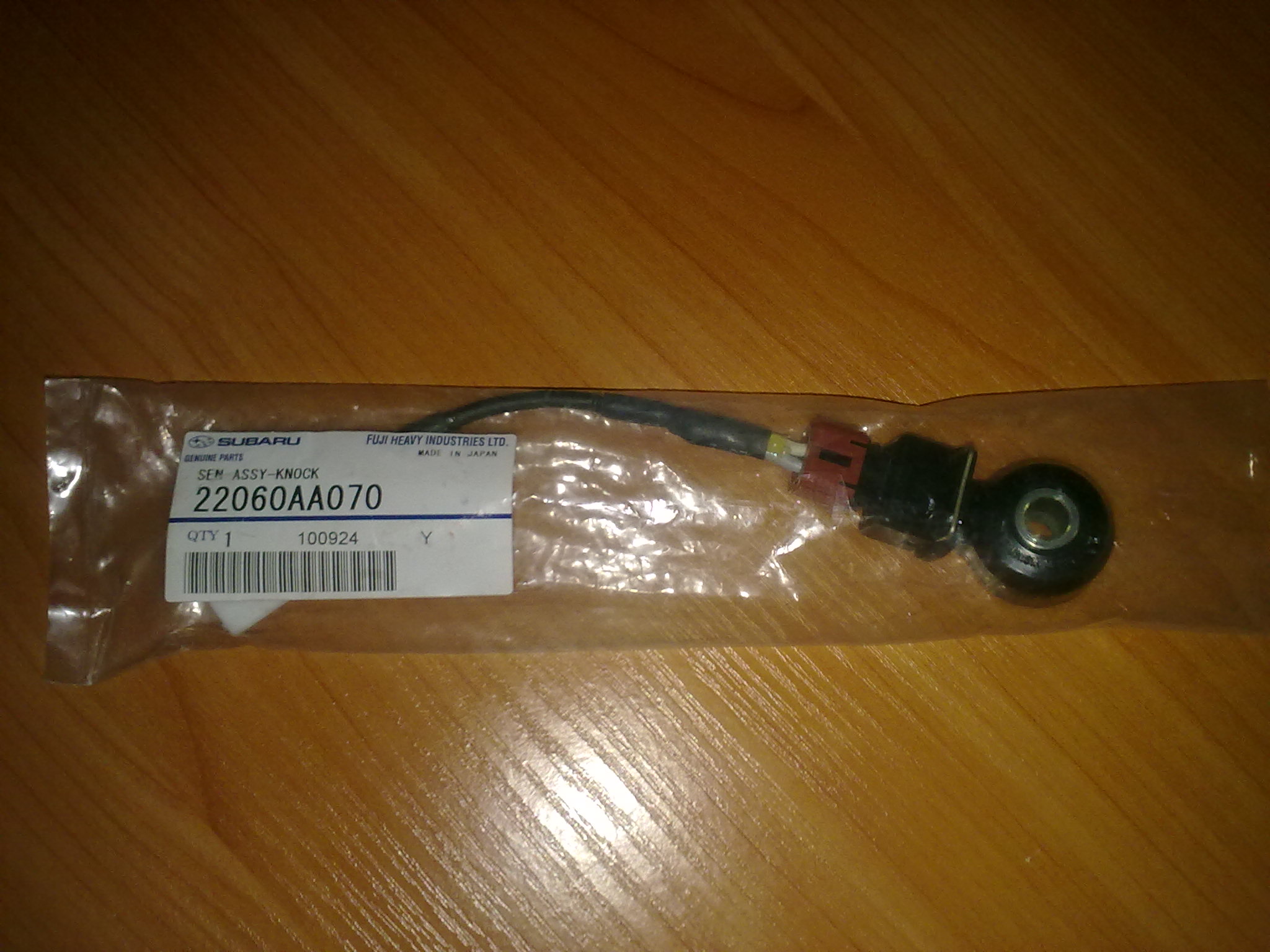

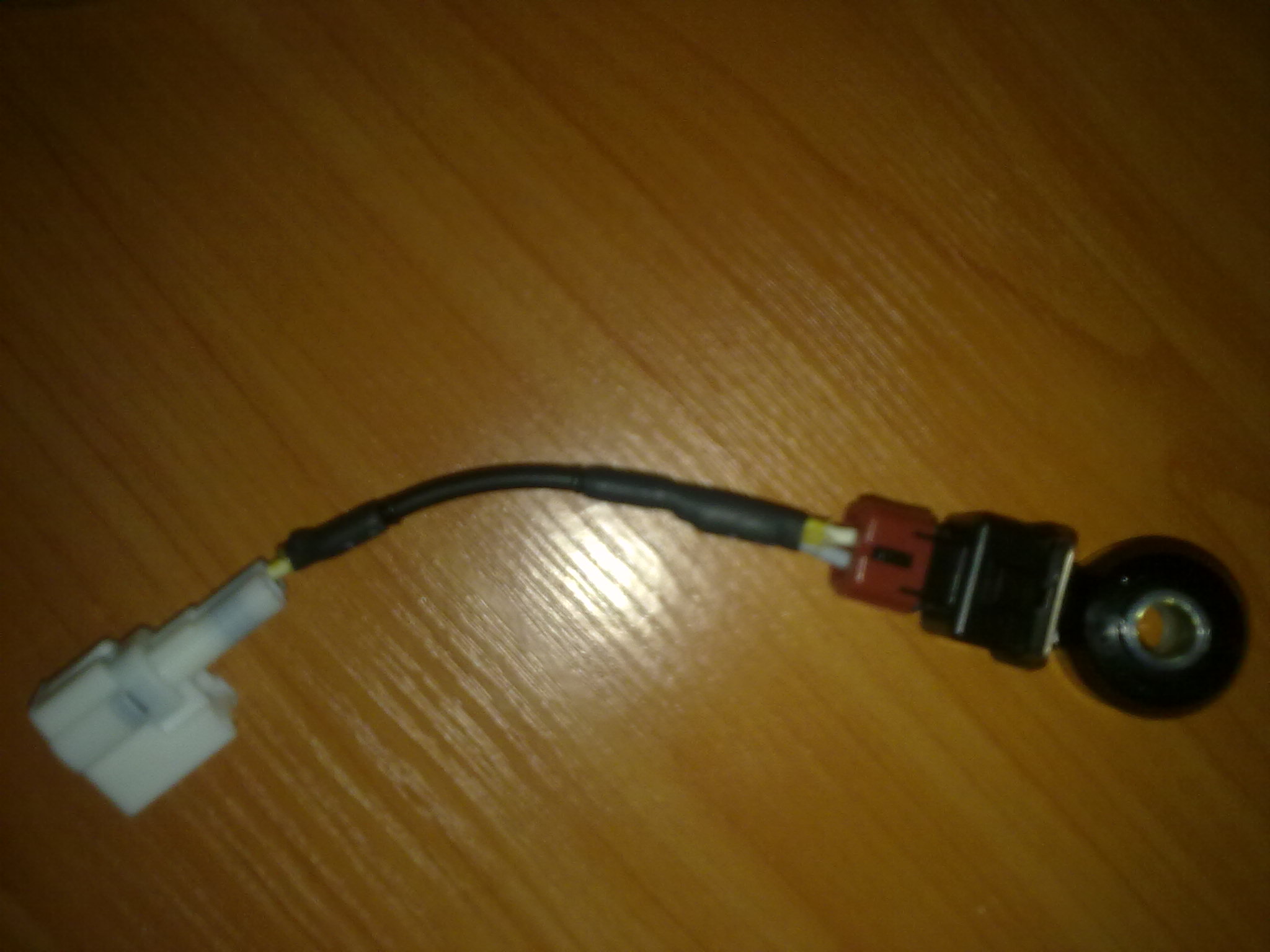

Купил ДД от Зубаря :) №22060АА070 вот чет не пойму он идет с дополнительной фишкой она нужна?? или только сам датчик :?: :?: :?

Прокатит сам датчик,судя по фото на Вене фишка идентична,сегодня свою снимал (ош. 34 на постояк вываливалась) проверил на сопротивление показал 572-574 кОм короч непонятно датчик с виду цел нужно к осцилографу цеплять и еще проводку проверить до БУ где то либо коротит либо обрыв либо ХЗ..Поставил обратно через свинцовую прокладку покатаюсь, посмотрю.А то жрать не в меру стал цуко, до 20 на сотню и это при 1100-2000 об.мин.
PS. Снимал с низу, ничего дополнительно не откручивал, ключ на 12 обязательно накидной и рычаг не менее 20см. разъем лучше снять, там фиксатор хитрый в виде проволоки П-образный (на снимке видно) поддеть аккуратно чем либо острым вывести из защелки и вытащить, затем сам разьем, да, там еще один разъем будет (кажись концевик "гура") то же лучше снять, снимать аккуратно а то можно оторвать.
