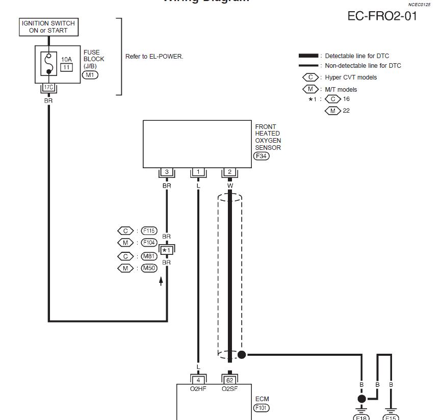

Проверю при случае, включается ли подогрев ДК по факту включения зажигания, либо по факту запуска двигателя.
Мануал по моему двигателю SR20DE говорит, что подогрев лямбда-зонда запускается тогда, когда IGNITION SWITCH в положении ON or START.
Я измерял сопротивление подогревателя датчика, даже приводил цифры на форуме... У родного должно быть около 4 Ом, потребляемая мощность, примерно, 36 Вт. И у нового NTK сопротивление 12 Ом, то бишь потребляет 12 Вт.
Так штаааа, накаливаться спиралька в ДК должна довольно быстро до пуска мотора (это я 30 Ваттную лампочку в пример ставлю). Только вот успеет ли эта спиралька прогреть промороженную до -30 градусов лямбду? Это другой вопрос...

Короче, на моем моторе, подогрев ДК включается:
Когда включено зажигание И мотор работает, но не выше 3600 об/мин.
Управление подогревом идет по "земле". Плюс подается при включении зажигания, а землю коммутирует уже комп, по своему разумению.
Как я и предполагал, подогрев ДК при не работающем двигателе не включается. Кроме того, он выключается при высоких оборотах, когда температура выхлопа уже очень приличная.
Все эти данные из сервисмануала на мой мотор. Там еще некие условия есть при работающем моторе, но я не силен в английском, да и это уже нюансы.
Картинка есть? Типа той, что я выше выложил для моего мотора.
СообщениеДобавлено: 29.01.2010 10:12
Картинку можно вытянуть из мануала. Но алгоритм управления не в картинке прописан, а в таблице, словами.
Как я понял, алгоритмы управления очень разные. Сколько вчера мануалов посмотрел, везде есть отличия.
Собственно понять можно. Для правильной работы ДК должен быть определенный диапазон температур, поддерживать его можно разными способами...
