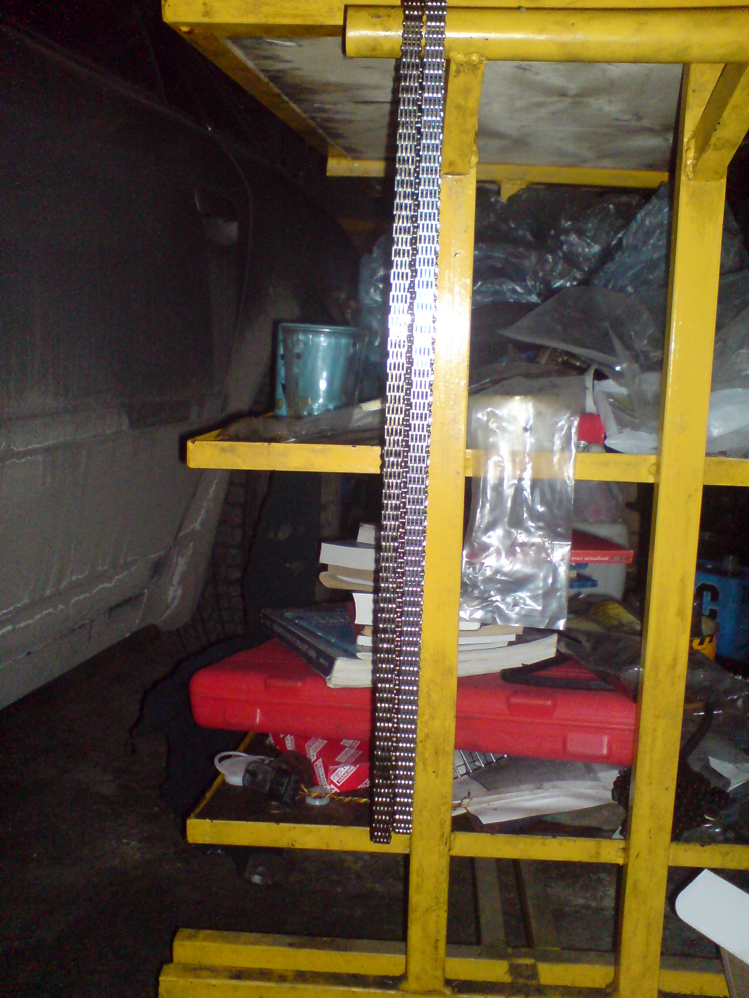

я не менял балансировочную цепь
она как сказали выше ооочень долго ходит
главное при установке обе цепи поставь по меткам.
у меня была растянута цепь вот на сколько
DSC01093.JPG [ 730.2 КБ | Просмотров: 14221 ]

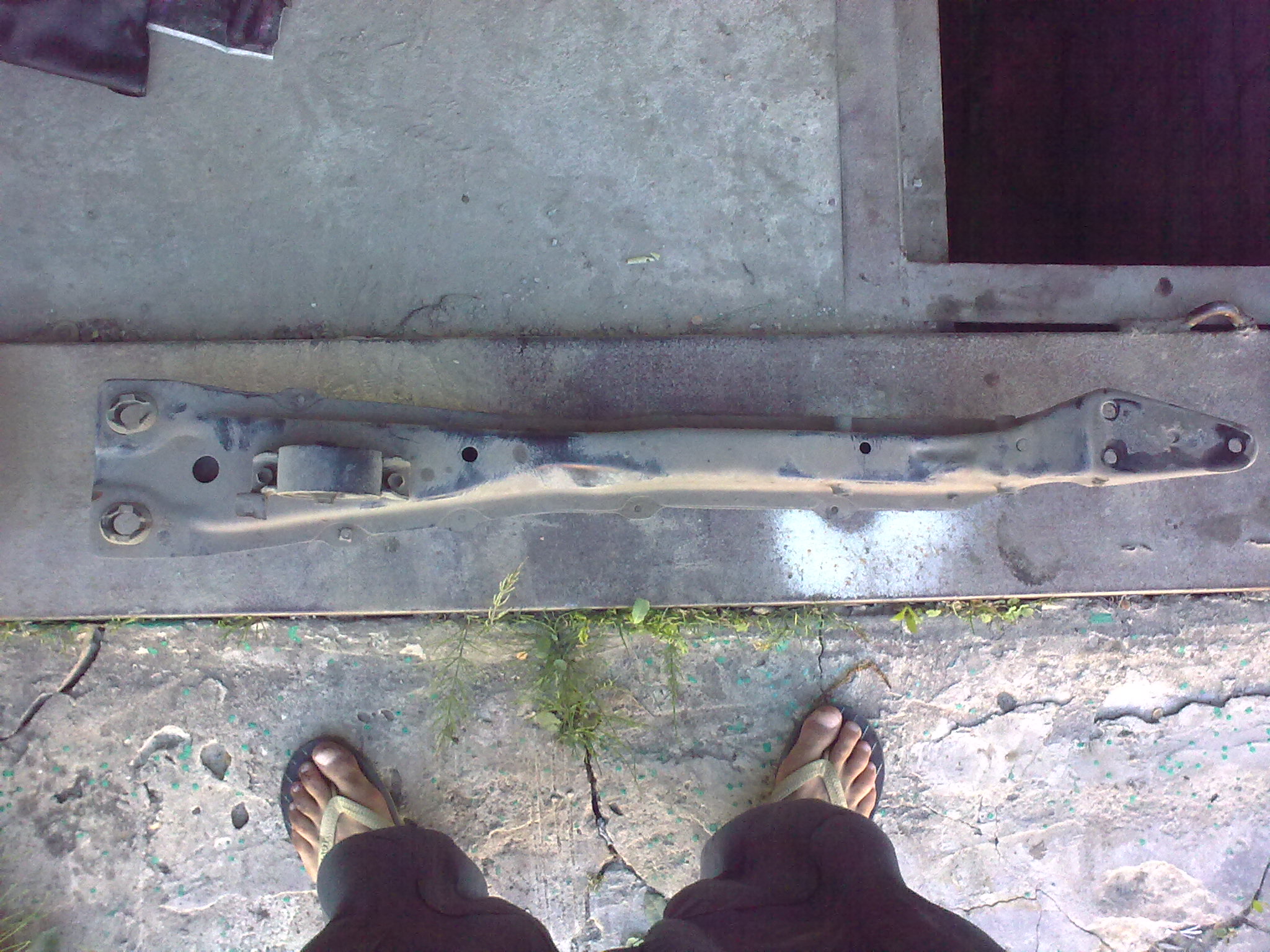

поддомкратил под коробку,нестал упирать в шкив,итак откручиваем привод кондиционера он на 4х длинных болтах два верхних прикручены к блоку,нижние к поддону,открутил и поднял его как можно выше,привязал медной проволкой к верхней скобе радиатора,откручиваем маслянный щуп от блока 1 болтик голова на12,откручиваем все болтики головкой на10 крышки маслянного поддона,и снимаем крышку,с помощью отвёртки и канцелярского ножа(прорезаем герметик)
Откручиваем кусок выхлопной трубы от катализатора и после резонатора снимаем с резинового подвеса и кладём её в яме
Откручиваем переднюю и заднюю опоры двигателя,после чего откручиваем продольную балку,при этом передняя опора остаётся на балке,а задняя остаётся висеть на коробке и поддоне
30052011496.jpg [ 624.79 КБ | Просмотров: 14154 ]

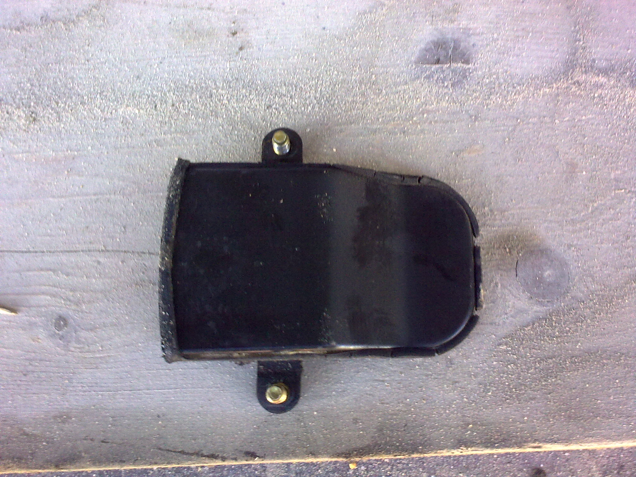

теперь поддон полностью доступен,откручиваем крышку окошка маховика голвкой на 10,под ней есть два скрытых болта тоже на10 крепления поддона,откручиваем и их сразу
вот крышка:
30052011493.jpg [ 732.95 КБ | Просмотров: 14154 ]

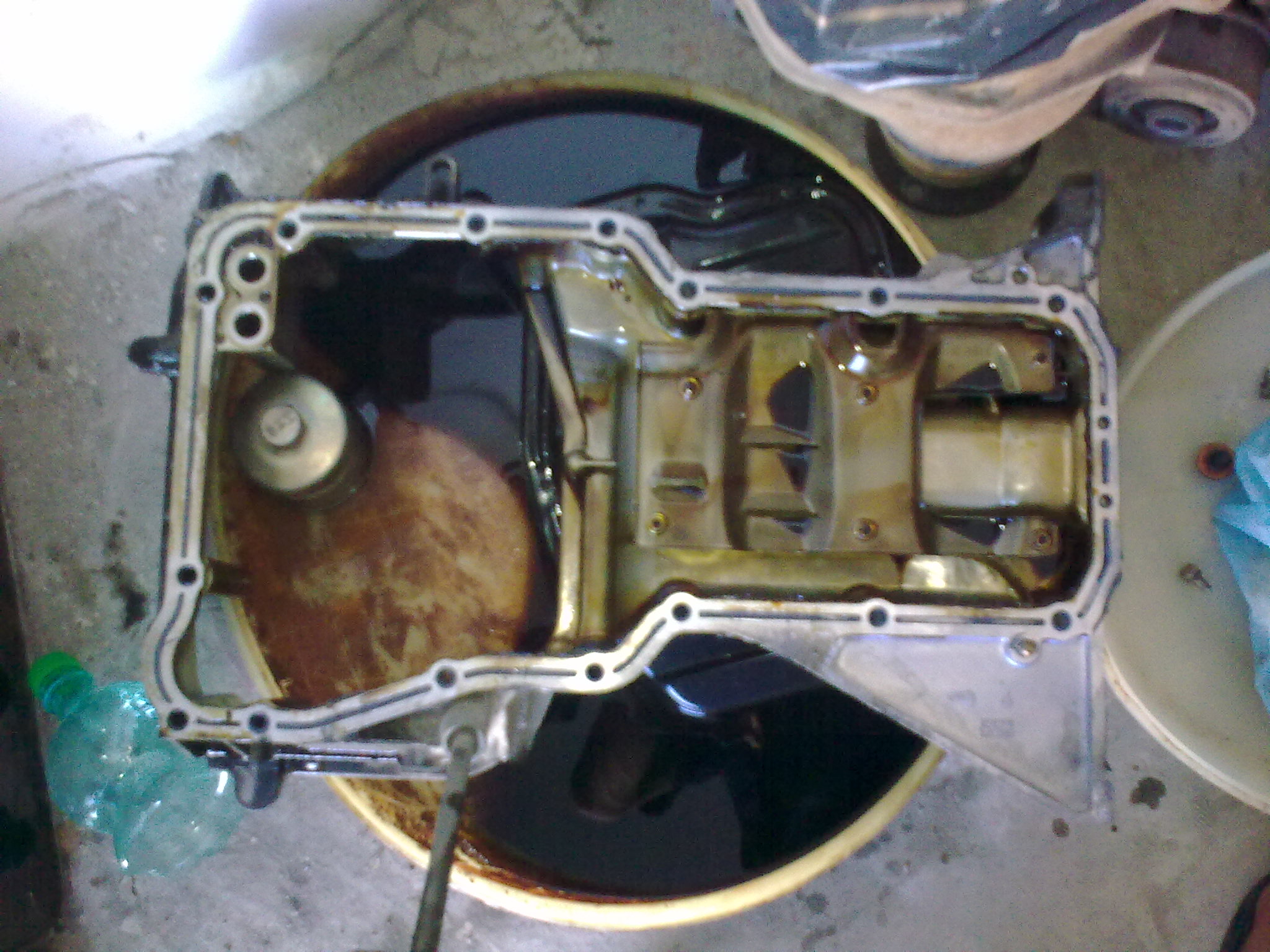

теперь откручиваем все болты крепления поддона они на 12 в том числе и те которые были под крышкой поддона,а так же маслоприёмник(два болтика один на 10,один на12) снимаем поддон при помощи той же отвёртки и канцелярского ножа,нифига непросто,но снимаем
Комментарий к файлу: поддон,маслянный фильтр и крышка поддона
30052011494.jpg [ 537.42 КБ | Просмотров: 14154 ]

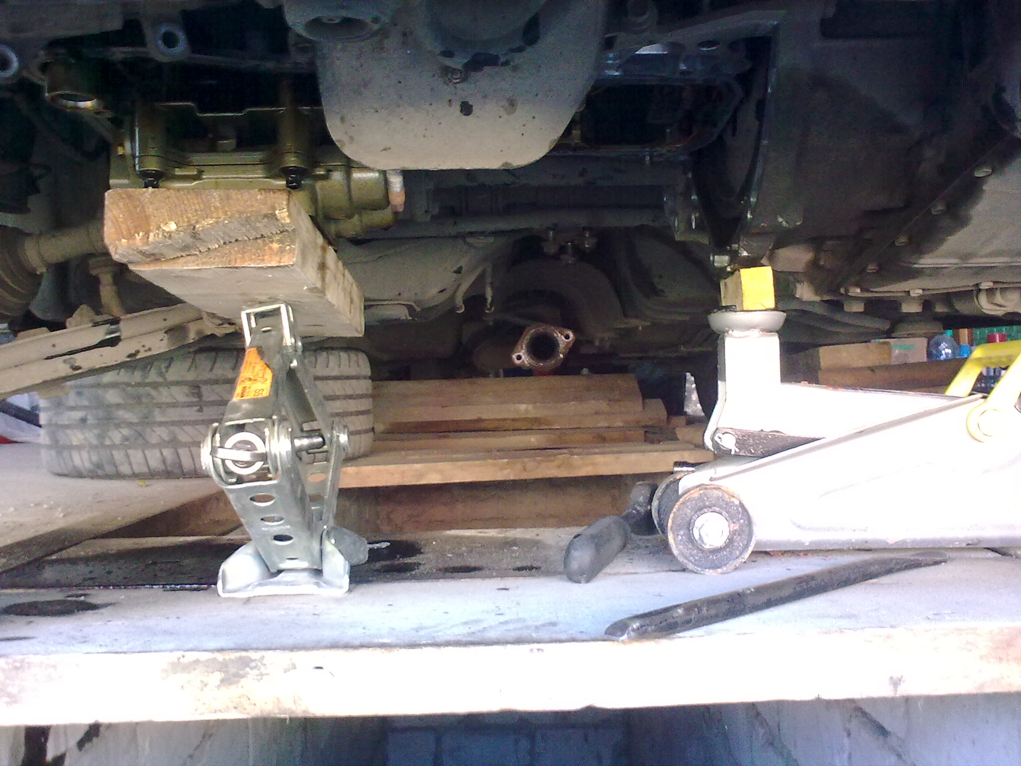

верхняя кршечка с крышки ГРМ снята(под ней кстати находятся болты которые держат основную крышку цепи,незабываем их открутить и все остальные болты с крышки),всё вроде бы крышка ГРМ доступна,но не тут то было,она не вытаскивается не вниз не вверх,упирается в лонжерон,Цепляется за коленвал и за VVT-i шестерню,упирается в помпу,завтра попробую снять помпу и достать крышку
 Заголовок сообщения: Re: замена цепи ГРМ самостоятельно
СообщениеДобавлено: 30.05.2011 21:09
Сообщения: 949
да,после того как снял поддон поставил дополнительную опору под маслянный насос через деревяшку
вот так:
30052011491.jpg [ 498.22 КБ | Просмотров: 14153 ]

Это не масляный насос, это и есть балансирный механизм. Для масляного насоса он, мягко говоря, великоват. :)
Масляный насос на коленвал прямо надет.
