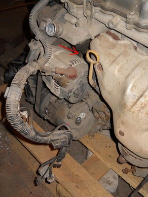

вот фотку зделал
Комментарий к файлу: с какой сроны подлазить?
IMG_2391.JPG [ 3.21 МБ | Просмотров: 12793 ]
 Заголовок сообщения: Re: Замена антифриза!
СообщениеДобавлено: 23.10.2013 12:48
С блока одна пробка, именно она и показана на твоем рисунке. Подлезть можно под выпускным коллектором (штанами). Ну и в радиаторе пробка одна. Больше нет никаких пробок.

непонятки ,все работает в прежнем режиме,но все таки решил найти эту ...... пробку ,заехал на эстакаду снял защиту и правое колесо,но так и ничего и не нашел,с какой стороны этот рисунок сделан?
СообщениеДобавлено: 27.10.2013 13:14
Если судить по рисунку то со стороны шкивов .
СообщениеДобавлено: 27.10.2013 13:20
Сообщения: 690
Откуда: иркутская обл
там и копал.

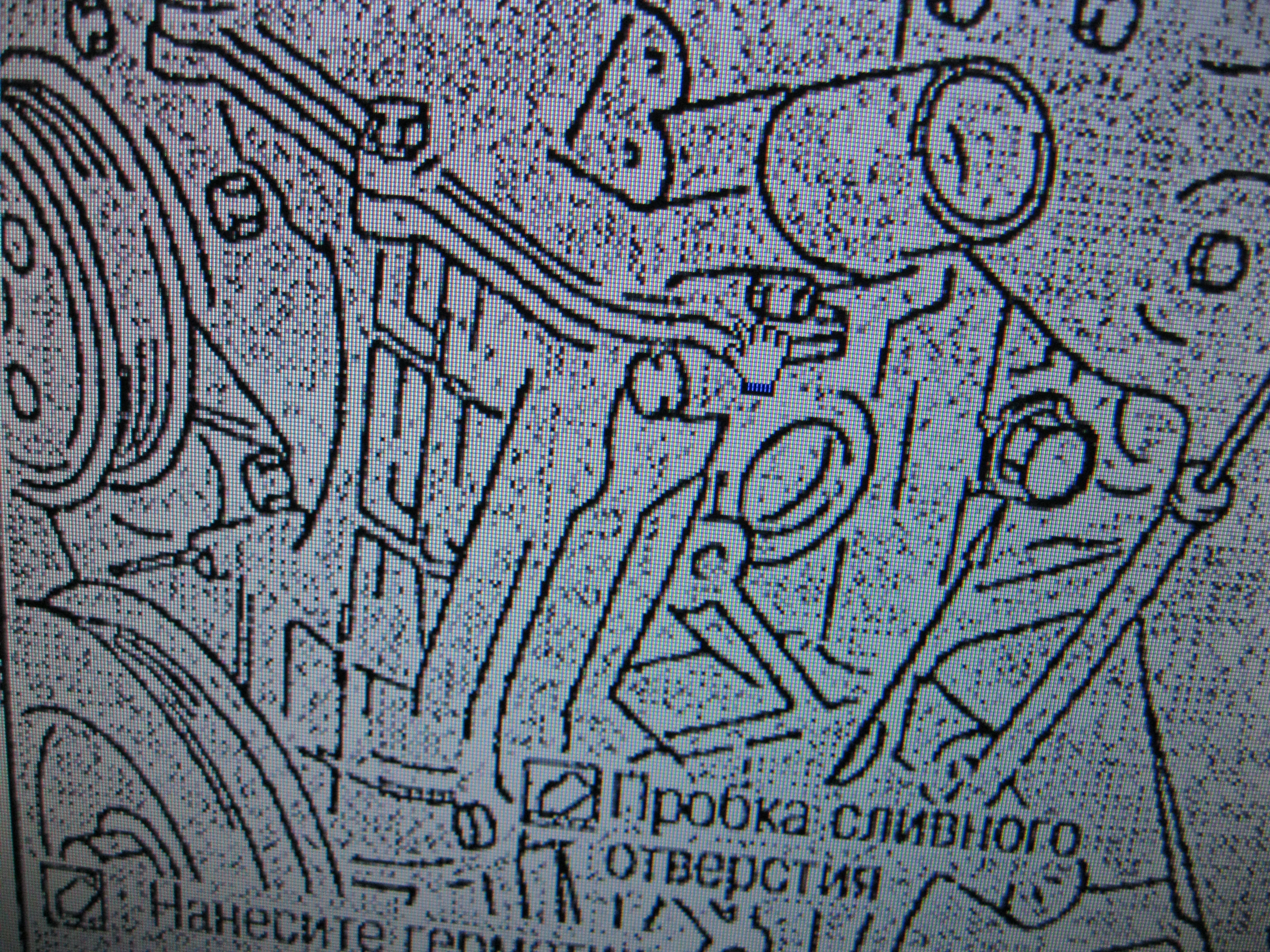

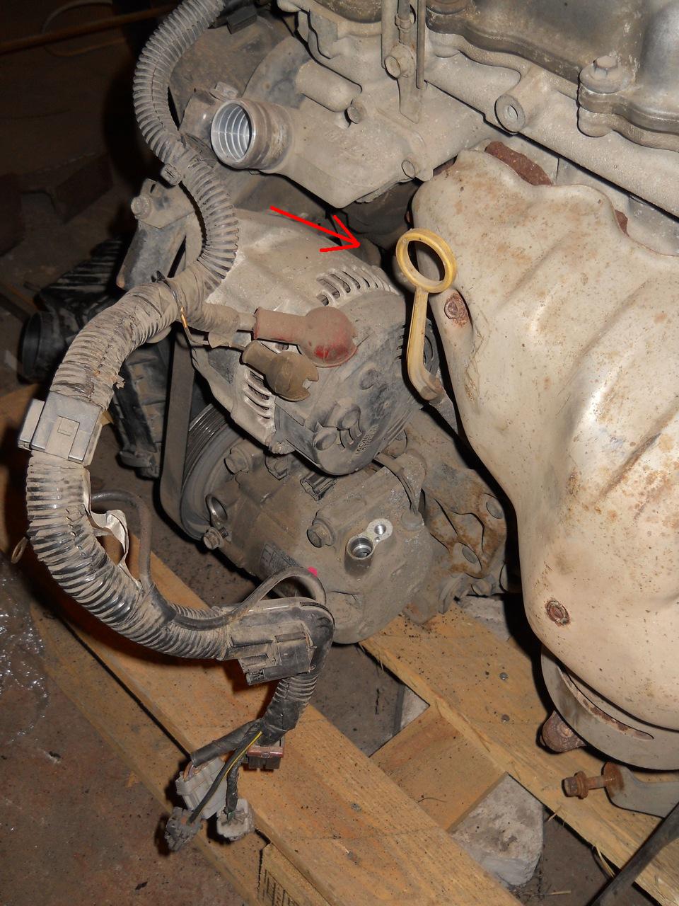

СообщениеДобавлено: 27.10.2013 17:34
Нет, сливная пробка рядом с щупом уровня масла двигателя.
Где то здесь.

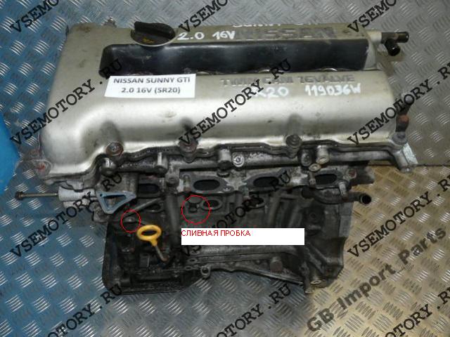

Вот она по моему... Ну или там рядышком где то.
nissan_sunny_gti_20_16v_dvigatel_sr20_f_vat_0.jpg [ 57.67 КБ | Просмотров: 12712 ]
СообщениеДобавлено: 27.10.2013 18:54
Сообщения: 690
ну вот в роде проясняется , щуп похож и отверстие под верхний патрубок,спасибо за помощь!

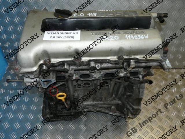

Пробка вот она. Проверено 100500 раз!
Рисунки-то смотрите внимательно! Подлезть только под выпускным коллектором, а возле щупа - байки! Это крепеж генератора или еще чего....
Пробка.jpg [ 58.48 КБ | Просмотров: 12681 ]
