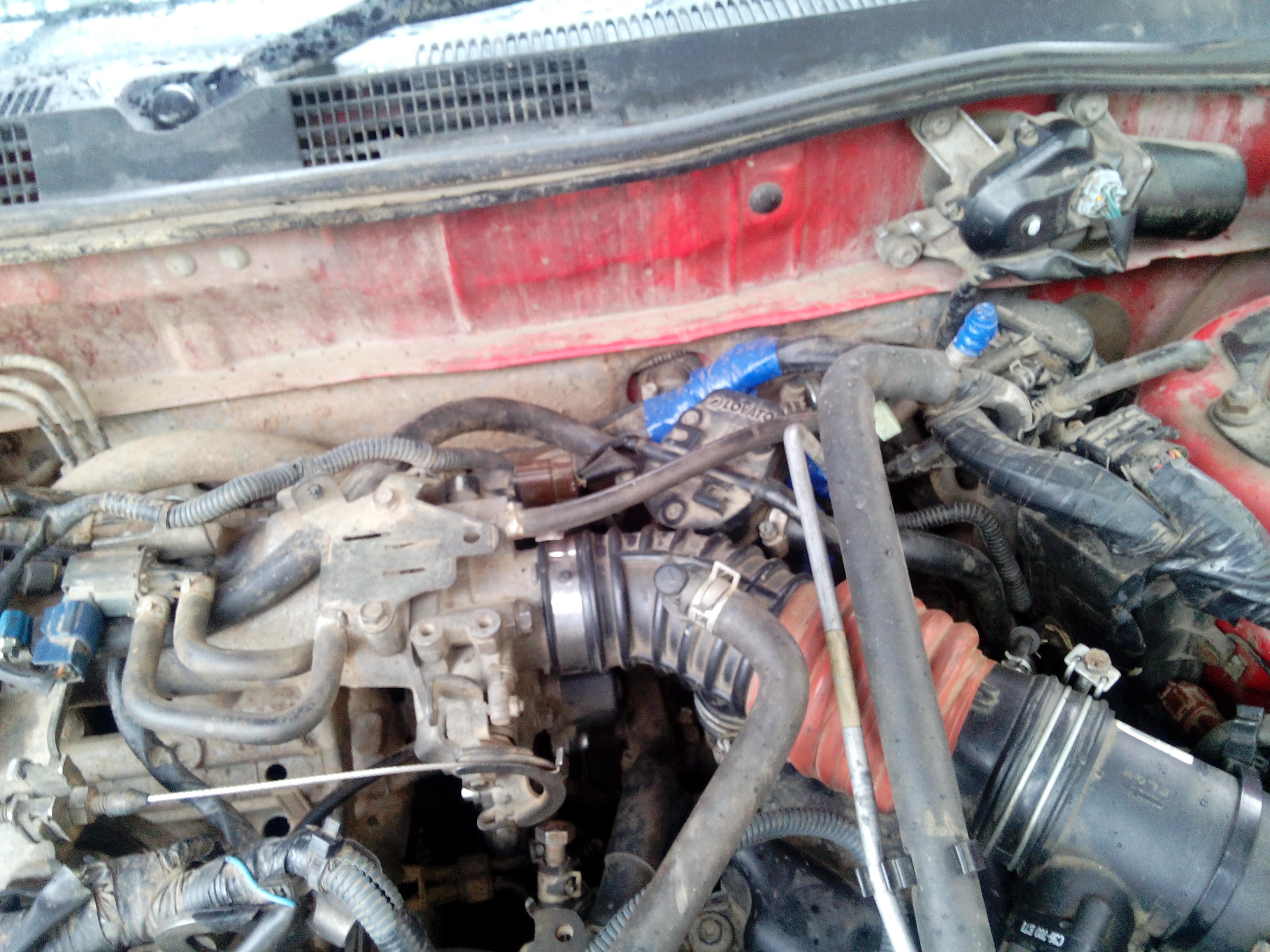

Год или 2 уже катаюсь так, на работе взял и намотал

MaximUS писал(а):
+km34+ писал(а):
Нет нечего лучше старой доброй изоленты! Только изолента особая, ЛЭТСАР называется, самовулканизируется при растяжении, рабочая температура от -50 до +250.
когда сделал?
держи в курсе после зимы как себя ведет, не трескается?
оригинал уже 10000р стоит.
на разборке пока только на одной был - тоже с трещинами - мне такую не надо.
Вот твой номер 16578wa900 . Если ТТ тебе новую предложил - то это очень хорошая цена .
я в курсе.
но за кусок резины 7500р не готов что-то отдавать пока.
буду пробовать термоусадку или изоленту.
если по 2 года держится, то меня это устраивает.

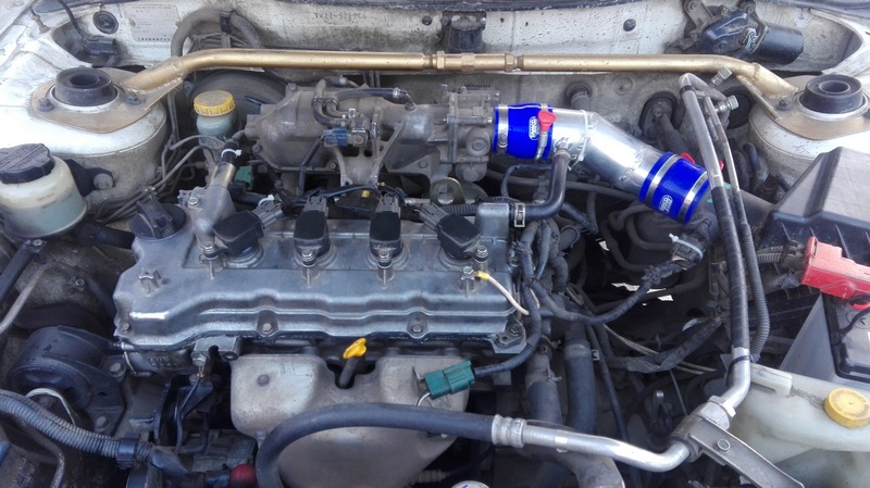

Не стал заморачиваться, дюраль с силиконом рулит.
70-я труба, переход 60-70 и переход 70-70.
2000 рублей с работой

Не соглашусь. Не рулит такая конструкция.
Эта довольно жесткая связь сильно затрудняет свободные колебания двигателя на резиновых опорах.
Совершенно не удивлюсь, если в итоге будет поврежден датчик расхода воздуха и/или корпус воздушного фильтра. Особенно актуально для любителей повжигать на автомобиле, о чем косвенно свидетельствует растяжка. :)

vtral, как показывает практика, довольно таки перспективная конструкция. Тоже сначала насторожила жёсткость. Силикон играет не плохо, плюс уже работают резинки крепления самого фильтра на кузов :) Будем смотреть - бегаю так уже полгода.
P.S. Растяжка работает по назначению - двигатель не редко в звон. :oops:

Время покажет.
Но я себе так делать точно не стану. Найду другое решение.
