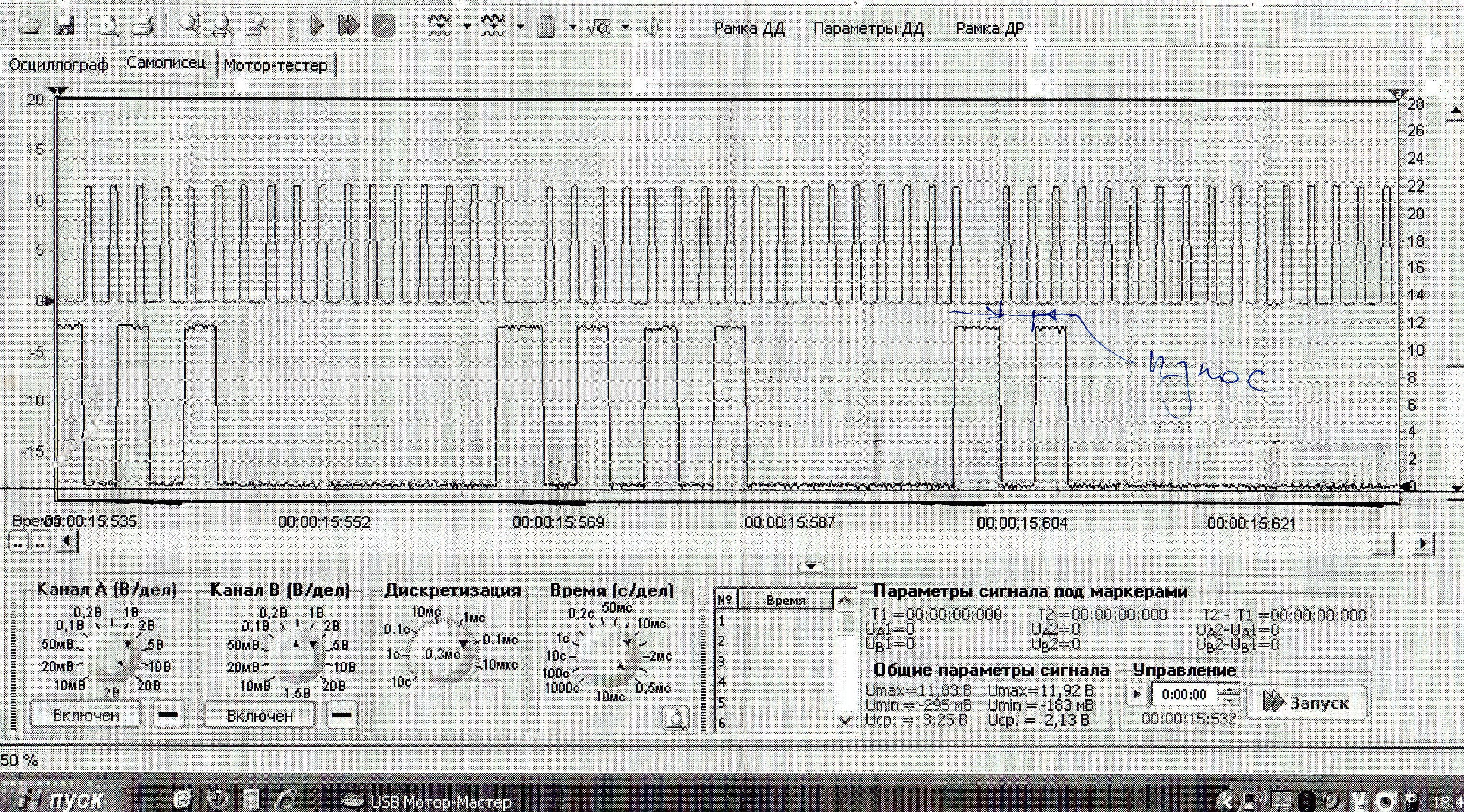

Народ подскажите!!! сегодня гонял с другом в автосервис (он забирал машину с ремонта) сервис занимается толькл ниссанами и финиками (сервис хороший) и мне предложили снять осцилограмму износа цепи, (у них акция всем делают осцилограмму с 50 процентной скидкой) осцилограма показала что износ есть кто нить гляньте на фото правда или развод
Т.К двигатель запускается с полоборота, посторонних шумов неслышно, ошибка 335 (датчик коленвала) невыскакивает чек негорит, машина нетупит недергается расход топлива в норме масло неест
раньше бала проблемма глохла и горел чек 325 ошибкой датчик детонации, сменил блок ЭБУ пока ТФУ ТФУ все ок но мало накатываю по пробегу 20-30 км в день и то некаждый день,

Цепь на пределе. Еще немного, и полезет ошибка 0335 со всеми сопутствующими прелестями.
А что за рукопись на картинке? Кто ее оставил и что хотел сказать?
