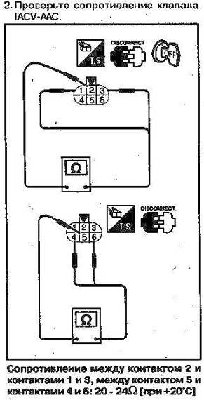

да вроде четыре . я седня нарыл вот какую картинку
короче я думал думал ... можно проверить так : не запуская двигатель зажигание ON на шаговый двигатель должно идти питание . OFF нет питания.
только вот какие мерить обмотки я пока недопедрил ???

DRIVER писал(а):
ДА Это я читал спасибо...
Экспертовод !!! скажи как добраться до мозга вкратце плиз ???
как определить что схемку нужно менять если к примеру у неё визуально всё впорядке ??
подключить шаговый двигатель.?
Подключать шаговый двигатель не проверив микруху не советую. Так как может оказаться пробитым выходной каскад в ней и какая-то обмотка может быть постоянно под напряжением - отсюда перегрев а может и неправильная его работа а может и еще х.з. чего. Ну как минимум нужно поставвить предохранители. А если визуально МС в порядке то можно и промерить. Как и что должно замеряться, к сожелению не помню, полгода как делал. Ну хотя бы как минимум выходы на шаг. двиг не должны иметь КЗ на массу, и все одинаково должны замеряться. Сопротивление этих выходов относительно массы должно быть большим и стремиться к бесконечности.
А добраться - у меня на Эксперте он расположен посередине торпедо внизу под балалайкой. Просто находишь все саморезы в панели, а некоторые блин и не сразу видно, и аккуратно (не на морозе!) снимаешь все че мешает :D . Только на морозе не разбирай. а то защелки можно поломать, лучше в тепле.

tolyan писал(а):
клапан однозначно- новый, сгореть может, лучше перестраховаться и проверить, только вот насчет того как он управляется, по каким обмоткам незнаю, и деиствительно их 4 или всетаки 2 немогу точно утверждать. Но комп будет пытаться регулировать обороты след будет меняться и напряжение
Обмотки 4 это точно. На два средних контакта подается + питания, а на остальные с той самой микросхемы управляющий "минус" по соответствующему алгоритму.
При зажигании ON на двух средних контактах КХХ должен быть плюс (если нет - ищи предохранитель), а на остальных при каждом "шаге" шагового двигателя появляется минус. Только вычислить этот минус нереально, где и когда он должен появиться, По моему мнению всетаки лучше тщательно проверить микросхему визуально и цэшкой.

Expertovod писал(а):
Проверить исправность микросхемы можно с помощью обычных светодиодов. Я в сервисе видел. Парнишка (диагност) подключал коробочку со светодиодами в разрыв между компом и сервомотором. Но можно сервомотор и не подключать. К каждому управляющему проводу подцепить светодиод (естественно, через гасящий резистор). Завести двигатель. При изменении положения дроссельной заслонки комп должен выдавать сигналы на сервомотор. Их можно визуально наблюдать по загоранию светодиодов.
