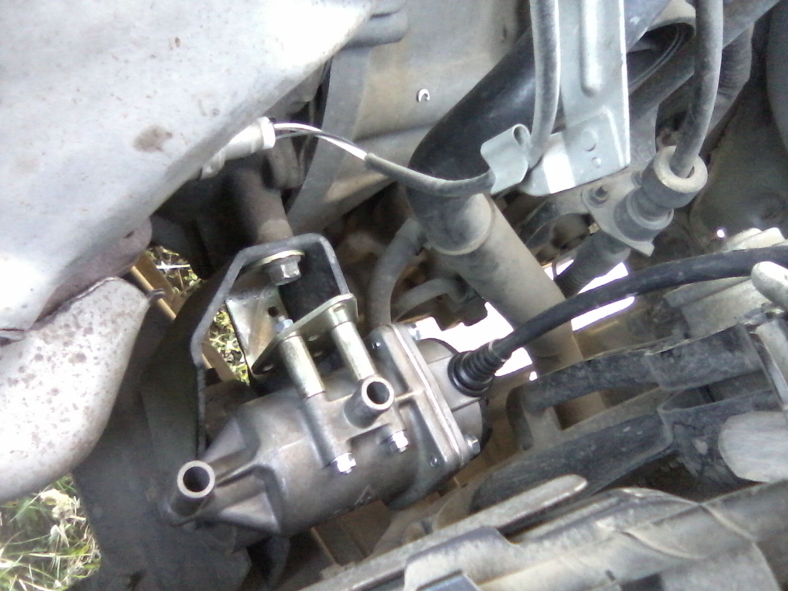

Северс-М 1,5 кВт, установочный комплект 0201 (для альмеры qg16), заказывал через интернет, задавал вопрос по установочному комплекту - сказали подойдет, в итоге оказалось, что кронштейн не подходит, пришлось гнуть его по месту.
P180911_1722[01].jpg [ 249.44 КБ | Просмотров: 9074 ]
Еще диаметр тройника который врезается в шланг радиатора похоже на 1 мм меньше чем нужно. Хотя я не снимал шланг с патрубка на моторе, может там сужение есть под шлангом. Как доведу дело до конца - отпишусь.

Видимо придется отказаться от установки котелка, сливная пробка с блока не выкручивается. Вот блин засада. :(

Два дня назад установил себе "Северс М" комплект для иномарок, и поменял термостат на 88. Пробка на блоке открутилась нормально, даже вдшкой не брызгал. Закрепил котел на место крепления кожуха троса переключения АКПП, забор из блока через штуцер (подошел как родной), выброс в верхний патрубок радиатора.
Если пробку не осилишь режь смело патрубок печки, а выход с котла так же в верхний патрубок радиатора!
