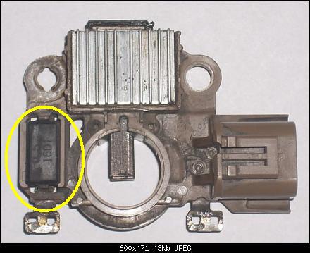

Подскажите, такой вопрос. В один прекрасный миг по пути с работы загорелась лампочка зарядки. Снял, поставил б\у старый. Кончившийся разобрал, диоды целые, обмотки тоже, походу навернулась таблетка- регулятор напряжения, выковырял, там под прозрачным гелем бескорпусная микросборка, ремонтировать там чтото бесполезно, выходит 6 ног. Чем заменить можно? И еще что стоит на плате черное, предохранитель какойто или кондер? Схемку бы добра этого.
DSCN3910.jpg [ 29.82 КБ | Просмотров: 10499 ]
 Заголовок сообщения: Re: Генератор
СообщениеДобавлено: 02.10.2015 16:59
Сообщения: 12976
Конденсатор скорее всего, замерь емкость тестером.
Если есть желание заморочиться, удаляй аккуратно родной регулятор, делай наружу выводы от него в штатном виде, покупай современный регулятор хоть от жигулей и подключай снаружи. Например такой возможно подойдет функционально, но придется колхозить с подключением.

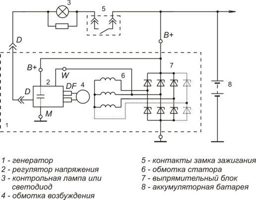

Схема моего генератора примерно такая:
уже ведь разобрал, считай с железа схему.
Одна оговорка. Нужно точно выяснить какой провод возбуждения является регулирующим, земляной или плюсовой, и регулятор выбирать именно под такой тип.
У моего генератора регулируется земляной провод.

У моего гены схема с LS контактами подключения, а на картинке DB, есть или нет разница хз. Возбуждение регулируется по минусу 100%. Про черную хрень - тоже подумал что конденсатор, но звонится на пробой - поэтому уточнил.

Вполне возможно, что пробой конденсатора и есть единственная проблема, отключи его для проверки.
Разные буквы могут означать одно и то же, нужно анализировать функциональность, а не буквы.

Вот такая у меня схема похоже.

Дополнительные три диода не могут выглядеть как остальные, которые силовые.
Просто посчитай сколько диодов вообще в выпрямителе.
Твою картинку неуч рисовал, триод на схеме, три контура, полевая обмотка... пипец.

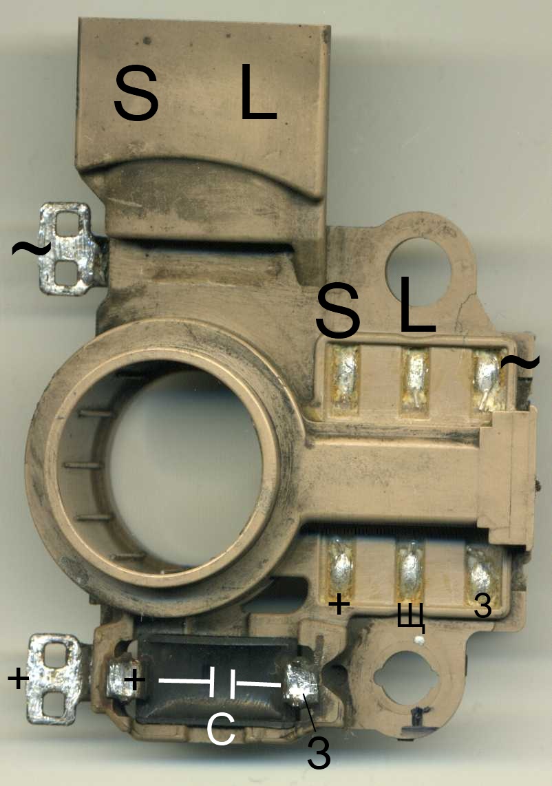

Просто в каталогах дублей на диодные сборки пишут: With Trio D, without capacitor. Вот видимо и прилипло у некоторых))
Выглядит вот так
Фото не мои, верхнее тоже. Свой завтра только смогу заснять.

Пока накидаю своих картинок, которые делал, когда свой генератор ломал.
Сравнивай.
Выпрямитель не фотал похоже, нет снимков. Но у меня точно не было дополнительного выпрямителя.
Отпаивать нужно очень мощным и тяжелым паяльником с толстенным медным жалом, либо тонкой газовой горелкой.
