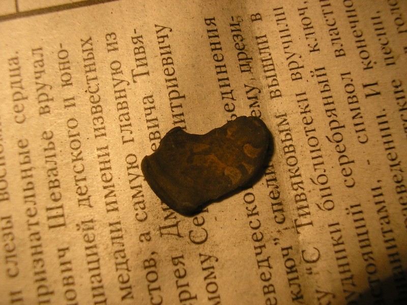

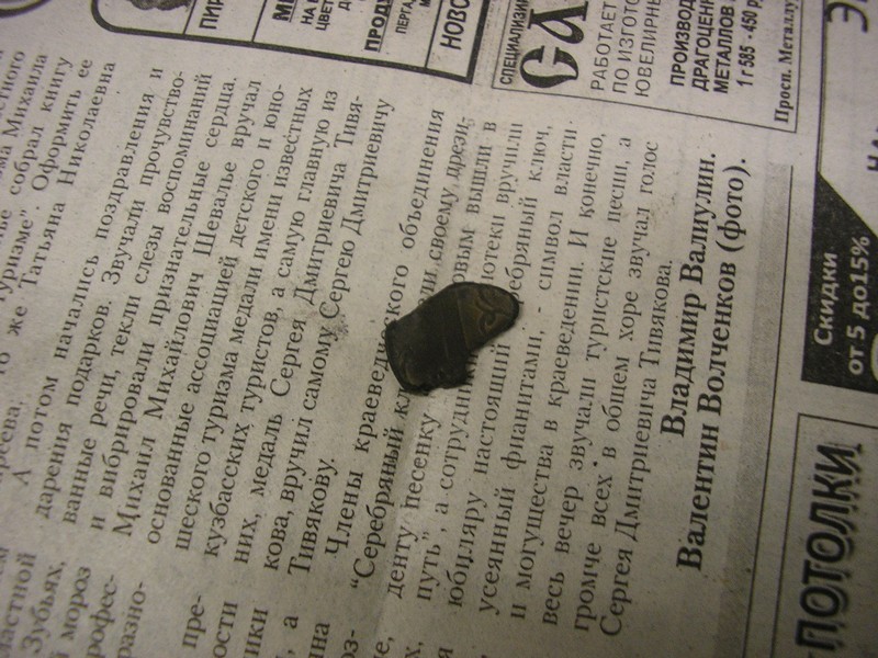

Наверно монетка не той системы была. :)
Газы агрессивные очень, если медная, видимо стравилась. Вчера травил плату в хлорном железе, буквально за 10 минут или даже быстрее медь бесследно исчезает. :)
Сейчас уже медные монеты вроде не делают, больше черных металлов в монетах, магнитятся.
НАШЛАСЬ!!!!!!!
:o :o :o :?
и как вы думаете где?
В катализаторе!!! :shock: :lol:
Причем вогнула во внутрь собой немного сот, вот что от неё осталось:
P1010054.jpg [ 159.37 КБ | Просмотров: 15534 ]
P1010056.jpg [ 148.51 КБ | Просмотров: 15534 ]

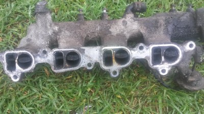

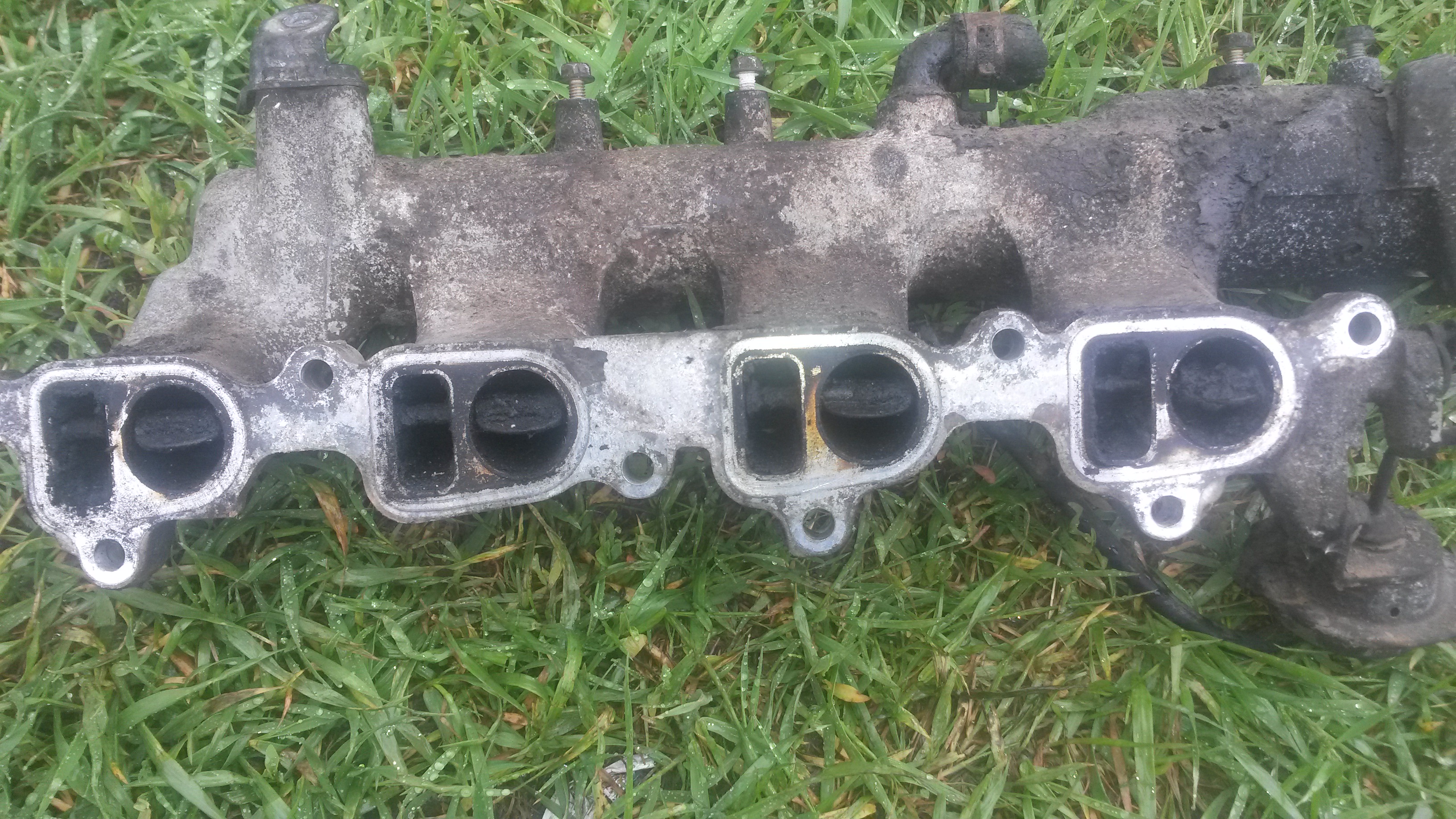

привет всем. вот моя впускная система на дизеле.))))
Комментарий к файлу: буду глушить его нафиг.
