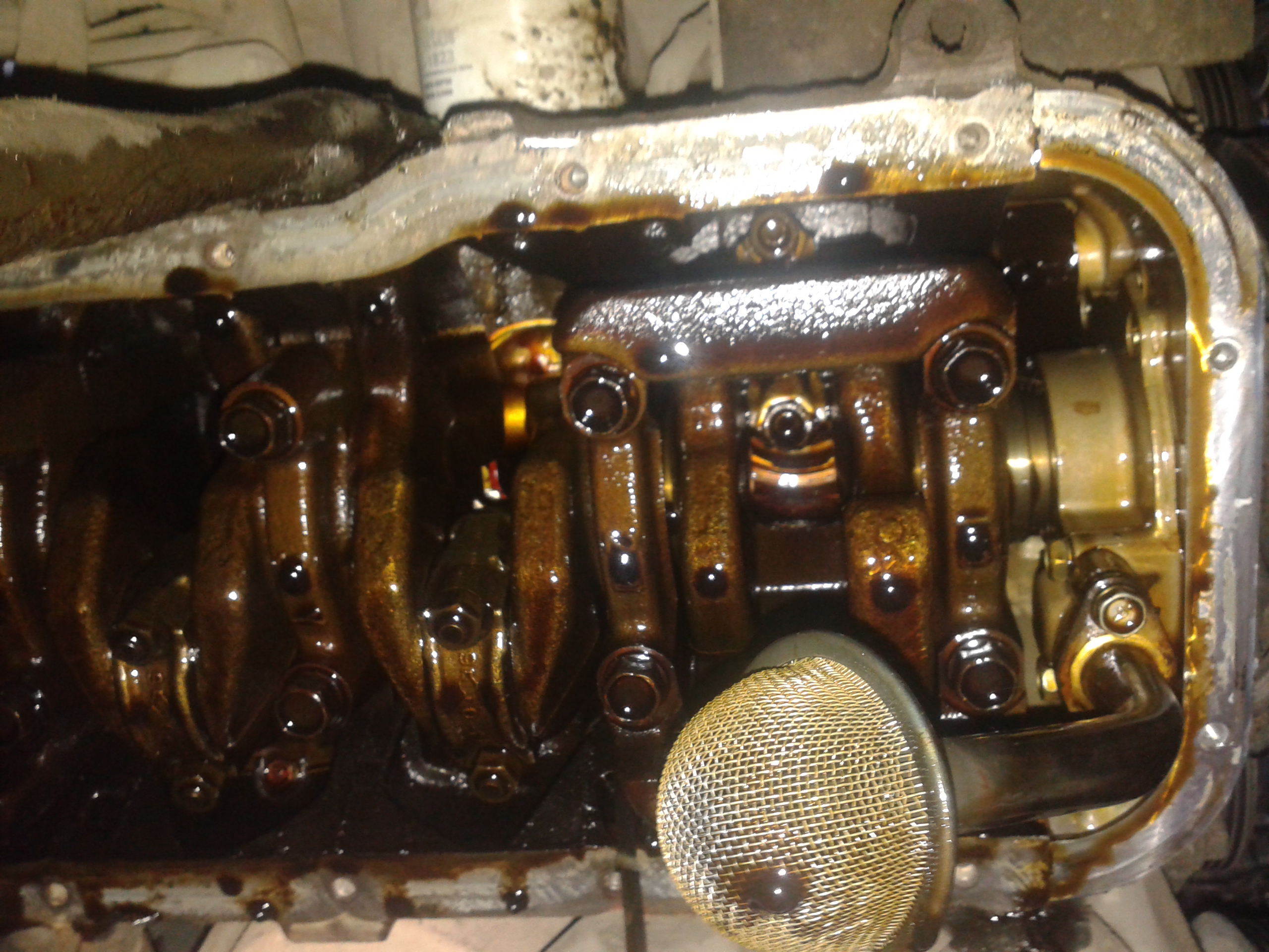

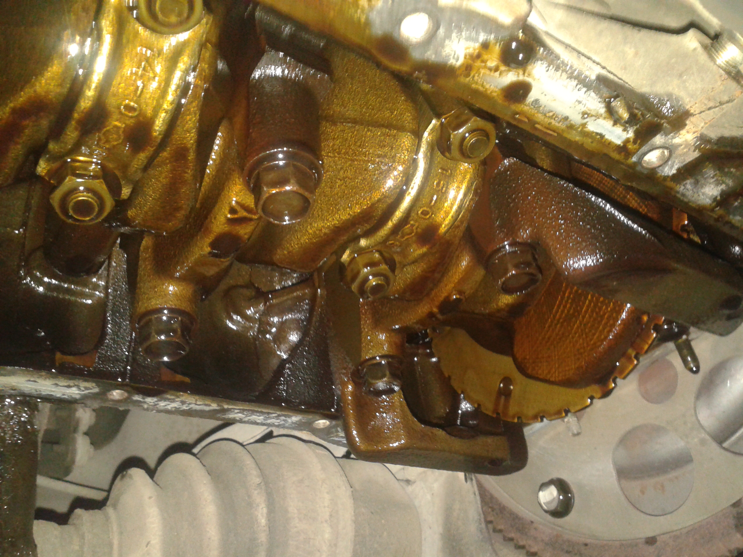

Сегодня снял поддон. Визуально все на месте, ничего не отвалилось (слава богу :) ) Единственное "крышка" крепления шатуна имеет люфт вдоль коленвала, но насколько знаю это нормально. Верх-вниз шатун не ходит. Гайки на шатунах немного довернул.

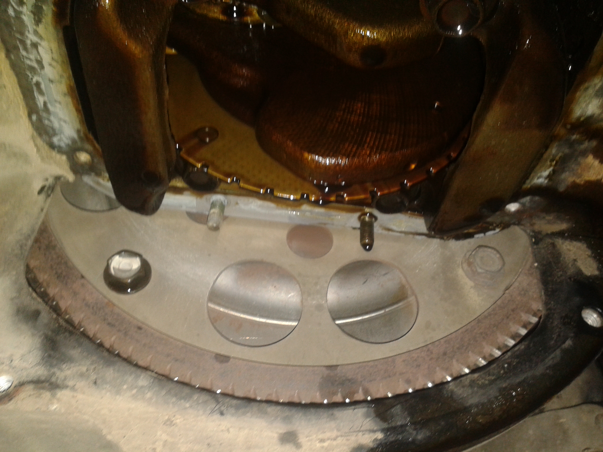

Не знаю важно или нет, но при вращении коленвала вручную в одном из положений слышен негромкий щелчок (могу видео записать), но откуда звук точно определить пока не могу (рук не хватает :D ). Предварительно скажу что именно в районе стыка коробки и двигла :? . Маховик визуально трещин не имеет (по-крайней мере насколько хватает взгляда).
Ребята куда еще копать??? Мозг уже закипает блин!!!

СообщениеДобавлено: 01.05.2013 19:13
Сообщения: 495
Откуда: Иркутская обл.
ремонт онлайн :) А ты что там хотел увидеть? Кучу искореженного железа? Если уж снял поддон то смотри состояние вкладышей коренных и шатунных, только с каким усилием их обратно прикручивать я Х.З.. Шатунные подтянул - как после этого коленвал крутится? Может найдешь набитый вкладыш, только как он выглядит (японческий) я тоже не знаю. Как вариант может стучать во втулке шатуна, его состояние ты не проверишь без снятия головки, или колен вала, и норму этого состояния я тоже ХЗ.
Я не моторист и ты по всей видимости тоже - зачем вообще лезть в движок без опыта и познаний?

aleksander83, ну ведь и залез то ведь не так далеко:). Для меня было важно, как ты уже написал, не увидеть "кучу искореженного железа" :D . Не увидел, теперь вот думаю что дальше делать :? . Т.е. что можно проверить на двигателе со снятым поддоном.
С другой стороны войдите в мое положение, что мне остается делать если один "мастер" говорит клапана, другой катализатор, третий цепь? А стук как он был, так он и остался...еще и прогрессирует блин.

Надо ждать ответов от гуру. Был бы отечественный движок - подсказал бы на любительском уровне, а здесь..
А проверить со снятым поддоном можно только вкладыши. и убедиться в отсутствии лишних кусков железа в поддоне. Я думаю фото вкладышей не помешает, и шатунных и коренных, если таким путем пойдем.
СообщениеДобавлено: 01.05.2013 23:35
Что значит "довернул"? :shock:
Они не затянуты были?
Если так - капиталить уже, достучался. Как минимум - разборка для дефектовки.

Болт слева на маховике что блестит? Просто в масле? При стыковке двс и акпп бывает загибает "маховик" (если в шлицы насоса сразу не попасть) и болты цеплять начинает.

Вообщем приплыли...Вкратце - собрал все это дело, завел, и о чудо стука больше нет (правда до этого побрызгал вдешкой в отверстие где маховик (она же пластина). Прокатился, да все ОК.
