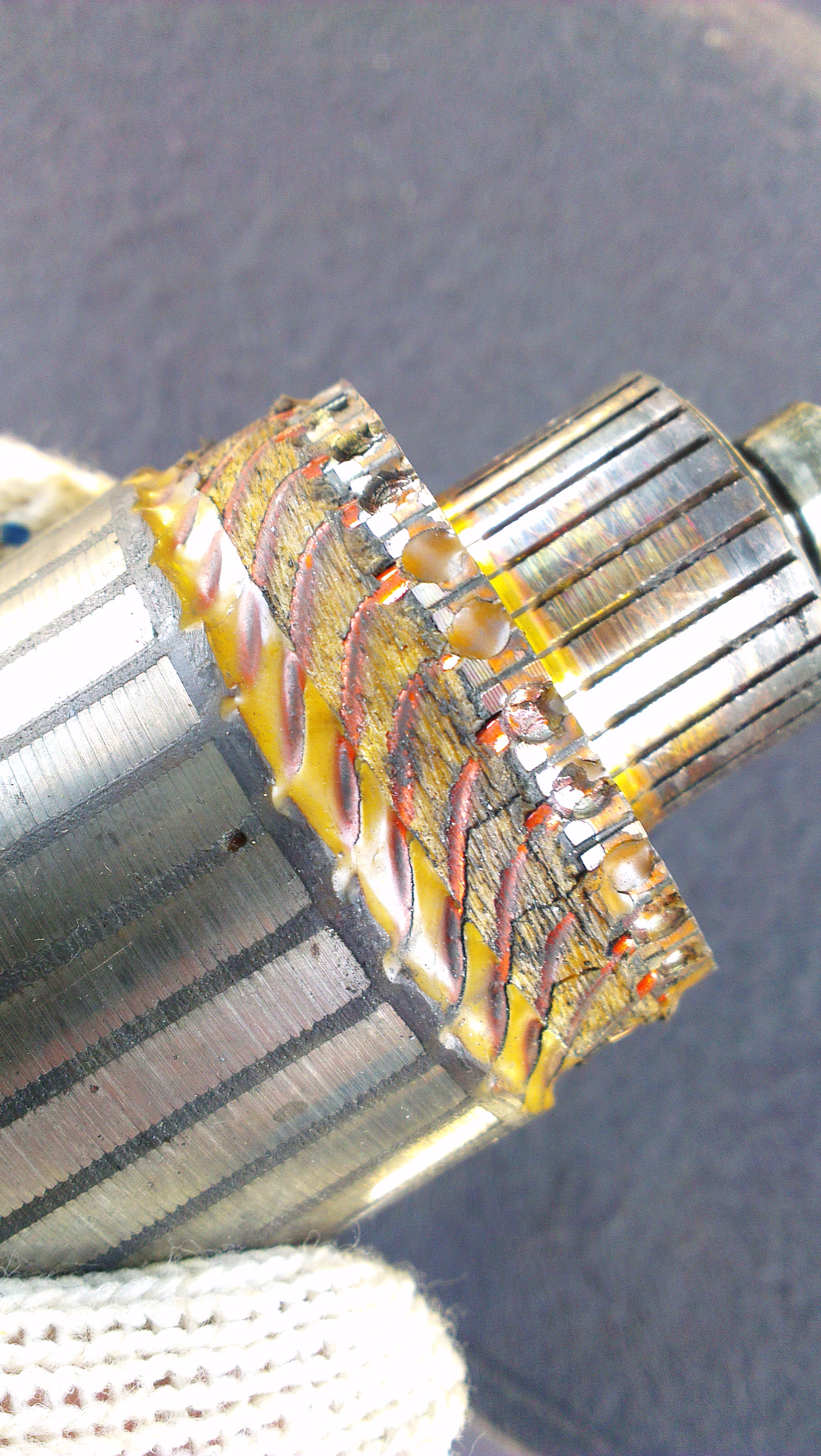

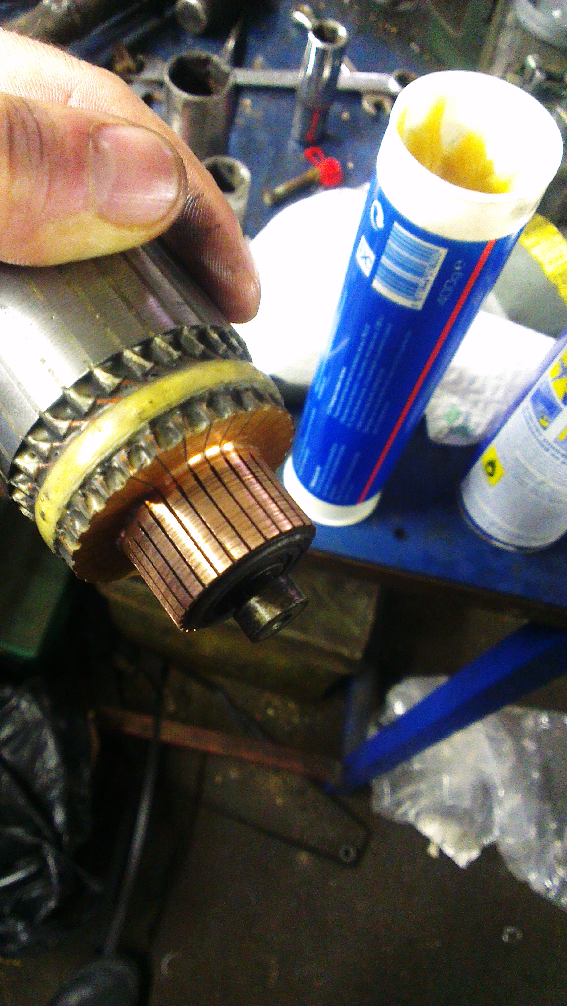

Как завести двигатель без стартёра? Это пипец, как он (стартер) порой подставляет... Ни единого намёка, хорошо дома был... Вышел с утра и триндец...
т.к. уже было подобное, сразу проверил предохранитель Управления двигателем, потом сняв правое колесо постучал трубой по стартеру, ну и на трос...:)
Умерли щётки и каким то образом пострадал якорь... Он рабочий пока, но состояние на вид не рабочего...
Ещё вопрос, есть смысл его восстанавливать, как то эпоксидкой заливать, стеклоткань заново наматывать... Будет ли это надёжно???
Вся эта сорванная ткань превратилась в клубок стекловорса вперемешку с грязью и обломками смолы, всё это перепуталось между щёток - зрелище было отвратительное. Не сфотал сие безобразие , т.к. сел акум на телефоне...
Первая фота нормального якоря, 2я замученного...восстановить???
Хорошо остался стартер от контрактного движка. Весь вылизал, смазал, и с новыми щётками поставил. ( щётки правда на нём были совершенно живые... Надеюсь теперь надолго хватит.
