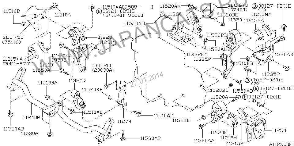

на десятом авенире крепления другие:
CImage.png [ 63.04 КБ | Просмотров: 10945 ]
правая подушка такая же, остальные другие. левых две. так вот, по каталогу только подушки в сборе. в магазе подобрали картридж для левой передней. вот номер: 1121151E01
на экзисте не бьётся. но в инете есть. встаёт как родная.

Небольшая просьба! Выложите пожалуйста фото подушки для сравнения что на коробке с 10го кузова 4WD.
Просто на 2WD 3500р(22дн) а на 4WD 2700р(10дн).Хотелось бы понять в чем разница и можно ли их взаимозаменить(хотя бы ее резиновую часть).Тоже самое хотелось сделать и с 11-м кузовом.

 Заголовок сообщения: Re: Подушки двигателя
СообщениеДобавлено: 27.04.2014 06:21
Подушки двигателя по фото сравнивать?
Это неправильный путь. По фото невозможно судить об упругих характеристиках подушек. А это главное, почему люди сначала покупают альтернативы точно такой же формы, как оригинал, потом покупают оригинал, а альтернативу выкидывают, вместе с напрасно потраченными деньгами и временем. Поищи по форуму, таких примеров много.
СообщениеДобавлено: 27.04.2014 21:26
Вопрос не в ходимости. Вопрос в настройке на параметры вибрации двигателя. Это настроенная система. Если подушки не попадают в нужные параметры, вибрации от двигателя могут гаситься не полностью, или даже усиливаться. Жалобы были именно на вибрации.

Сообщения: 70
Ходимость мало интересует. Интересует отсутствие вибрации. Агрегат(двигатель и КПП) один и тотже на многих моделях,значит и параметры должны быть одинаковыми. Подушка может не подходить по креплениям но внутренняя часть могут быть идентичными. на чем и работает тотже РБИ.Не будут они делать один картридж на одну конкретную подушку.Только на серию подушек один картридж. Изготовлять картриджи под каждую ниссановскую подушку не под силу даже Самому НИССАНУ. Потому то я и прошу фото подушек. Очень много нашел ниссановских подушек в экзисте которые в аналоге имеют один картридж,а сами подушки разные,т.е. разная обойма или корпус,как хотите. А их цена колеблется бывает в разы.
Естественно что и без более полных измерений подушек не обойтись,но для начала надо найти похожие подушки опытным путем. Думаю это реально. Немало таким путем найдено запчастей более дешевых но с доработкой. Тотже датчик детонации не сам же НИССАН вам посоветовал припаять к нему резистор.
Вообщем это дело добровольное и не для меня,а для всех нас прошу выложить фото с размерами подушек оригинал.На то думаю и существует форум! :ugeek:

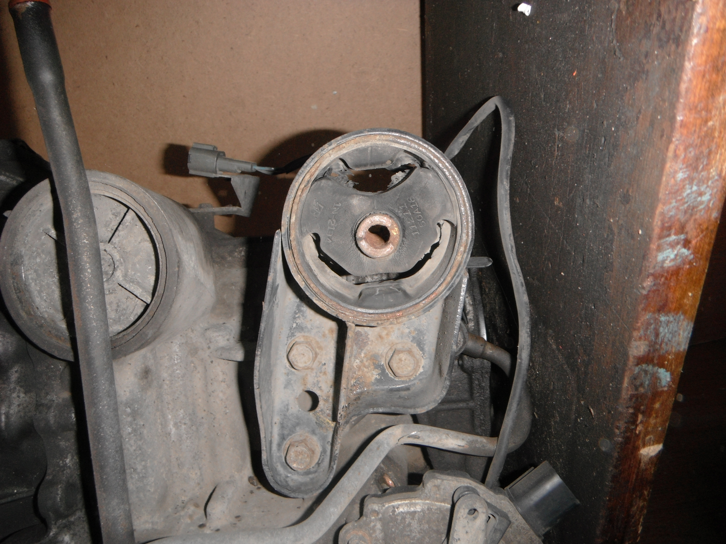

СообщениеДобавлено: 28.04.2014 06:50
Глубоко в машине зарыта - не померить. Есть у меня старая от 2 вд GA15DE. Крепление тоже, визуально идентичные. Размер примерно 72х50/10х70. Это обойма и втулка. Если у человека оторвано, то хоть резины намотать - уже легче будет.
С китая вариант интересный.
Крепление тросса акпп может быть разным!
DSCF0204.JPG [ 2.89 МБ | Просмотров: 10722 ]
