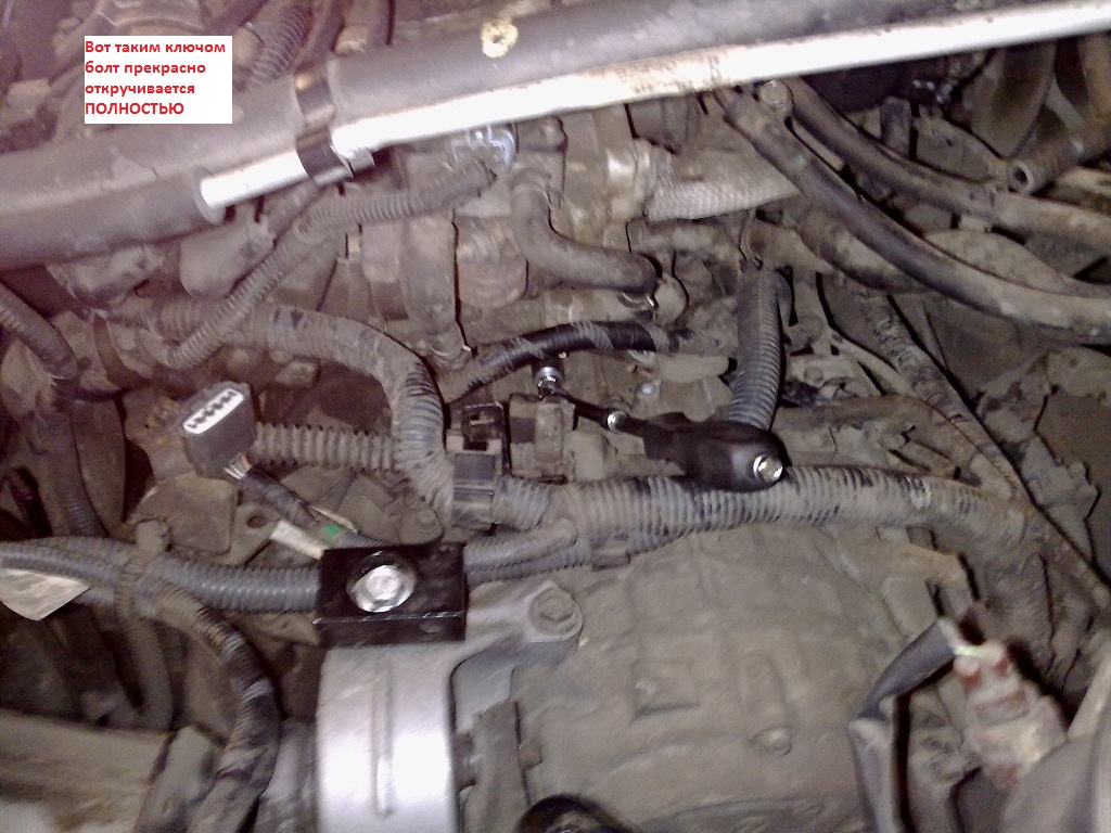

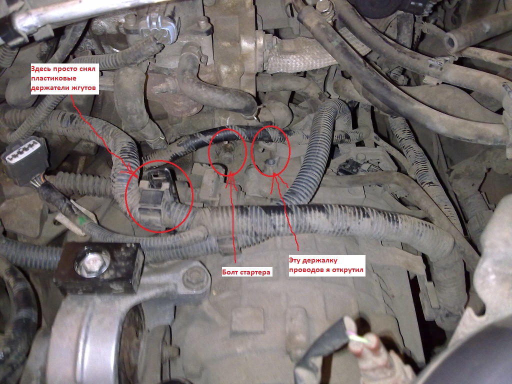

Ну вот и у меня щетки стартера сказали свое последнее "вжик".
По счастью, машину удалось загнать в гараж с ямой, так что решил покрутить гайки сам.
Машина 2000г, двигатель SR20DE, привод передний, CVT.
На второй странице этой темы прекрасное описание всего процесса от kayaba, добавить нечего, НО я почему-то не вижу там ни одной картинки. :(
Собственно, все и так понятно, но я затупил и угрохал полдня, пытаясь понять где же находится "верхний" болт стартера... :(
Пара фоток с мобильника - мож кому пригодится.
И да, нужен ХОРОШИЙ ключ. Своим я смог крутануть только пару оборотов - дальше ключ уперся. Пришлось бежать к товарищу. А вот товарищеским ключом болт легко вывернулся полностью, без залезаний пальцами.
