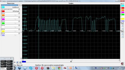

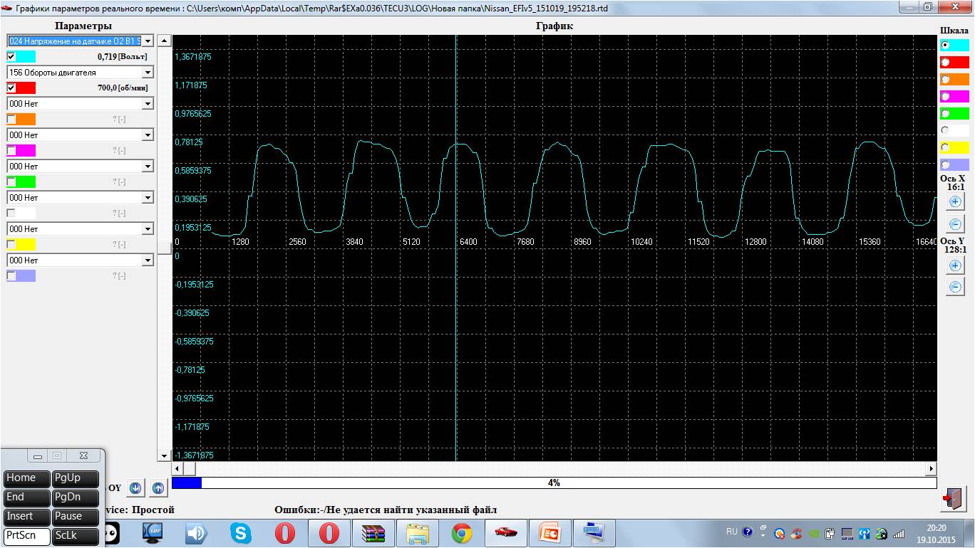

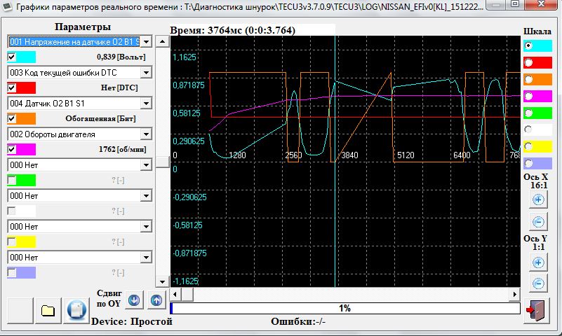

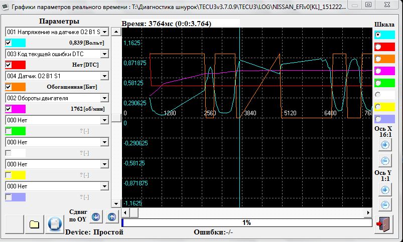

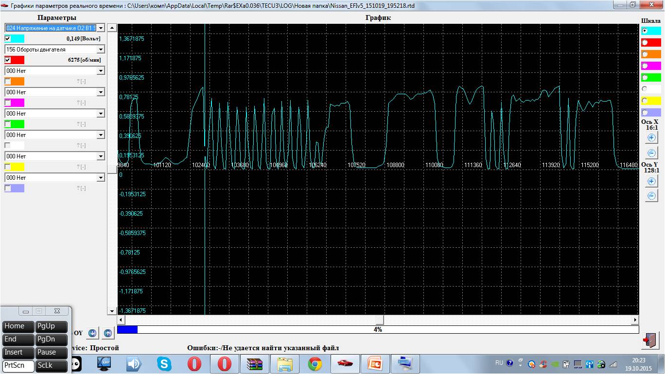

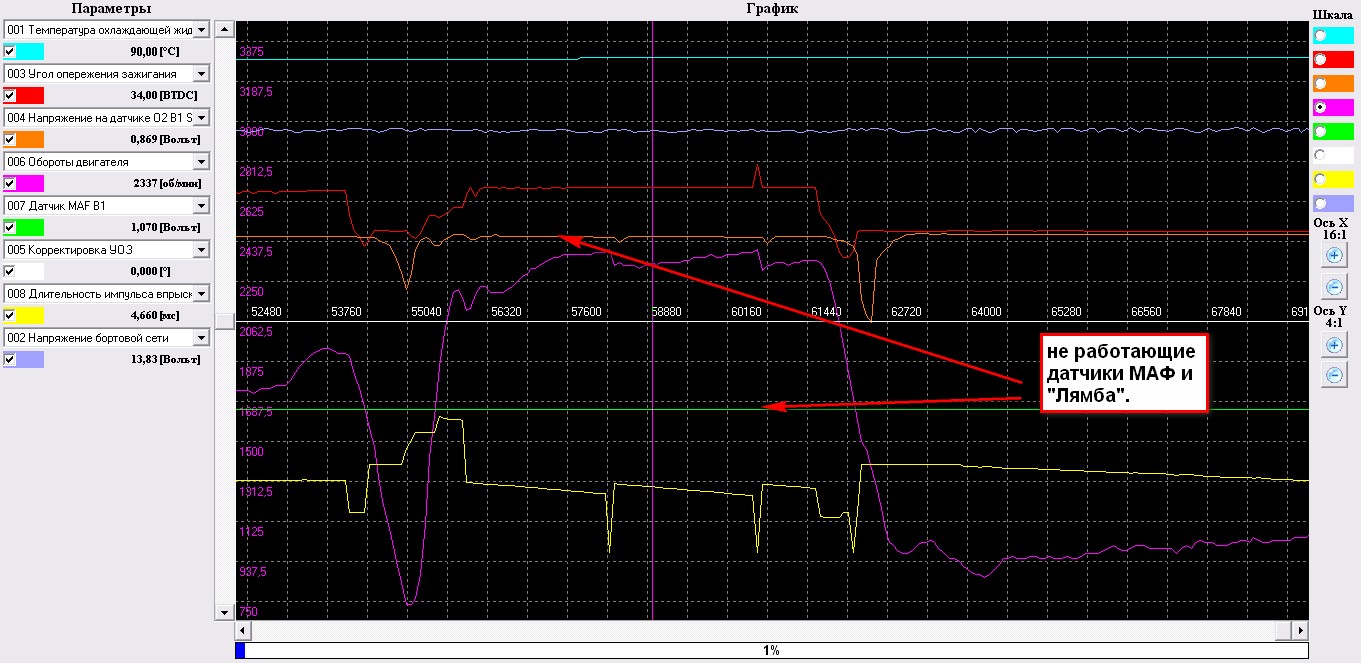

Привет ребята! Записал работу лямбды, посмотрите пожалуйста и огласите вердикт.
Есть запись (лог), но его сюда нельзя добавить.
Параметр в проге выбрал - Напряжение на датчике О2 В1 S1
1.jpg [ 172.26 КБ | Просмотров: 31979 ]
2.jpg [ 173.37 КБ | Просмотров: 31979 ]
3.jpg [ 173.15 КБ | Просмотров: 31979 ]
4.jpg [ 172.72 КБ | Просмотров: 31979 ]

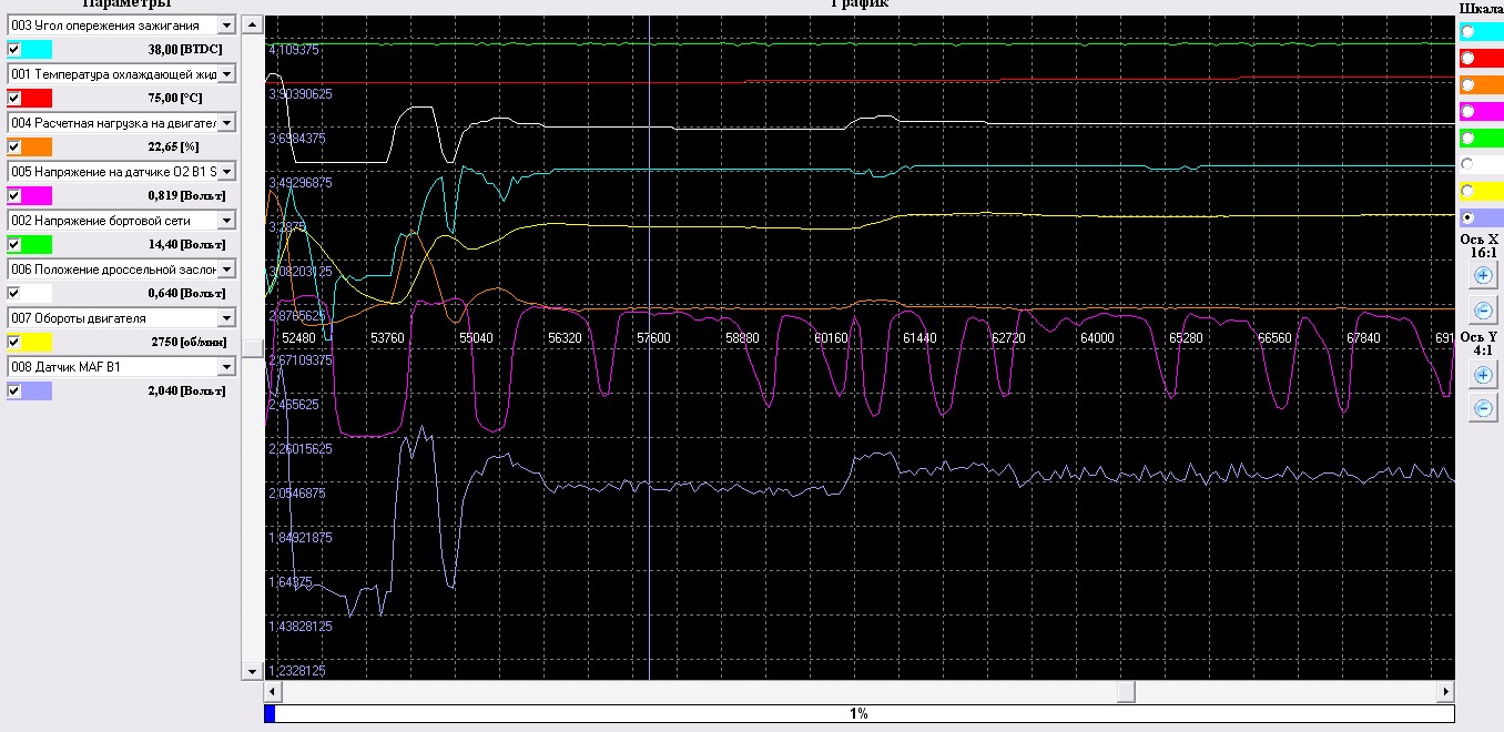

zhenya_14 для лучшей наглядности, нужно больше датчиков подключить к "теке". Датчик расхода воздуха, температура ОЖ. И желательно замер оборотов и скорости включить. Есть в программе функция - "нагрузка на двигатель", этот параметр можно то же включить.
Покопался в архивах, не давно были поломки по машинке.
Привожу эпюру, на аварийном режиме работы двигателя.
аварийный режим.jpg [ 253.96 КБ | Просмотров: 31977 ]

А почему в проге дублируются некоторые параметры? Например 159 Датчик МАФ В1; 160 Датчик МАФ В2; 164 Датчик МАФ; 110 MAS A/F SE-B1. Кто какие параметры выбирает в теке для МАФа и лямбды? И разве датчик расхода воздуха (ДМРВ) и МАФ это не одно и тоже?
Кстати, при подключении адаптера заметил одну странность. При работе на холостом ходу (с подключенным адаптером) через какое время двигатель глохнет...с чем это связано?

По картинкам это не определить. Но эти картинки мне не нравятся, есть сомнения в здоровье датчика.
Нужно анализировать записи, в которых содержатся необходимые данные.
У разных версий программы даже формат данных может отличаться. Это еще одна причина применять только актуальную версию, так можно рассчитывать на более оперативную помощь от других, ведь найдется мало желающих копаться в устаревших версиях, устанавливать их себе, чтобы только взглянуть на чьи-то записи, которые уже не открываются в актуальной, или отображаются неадекватно.
