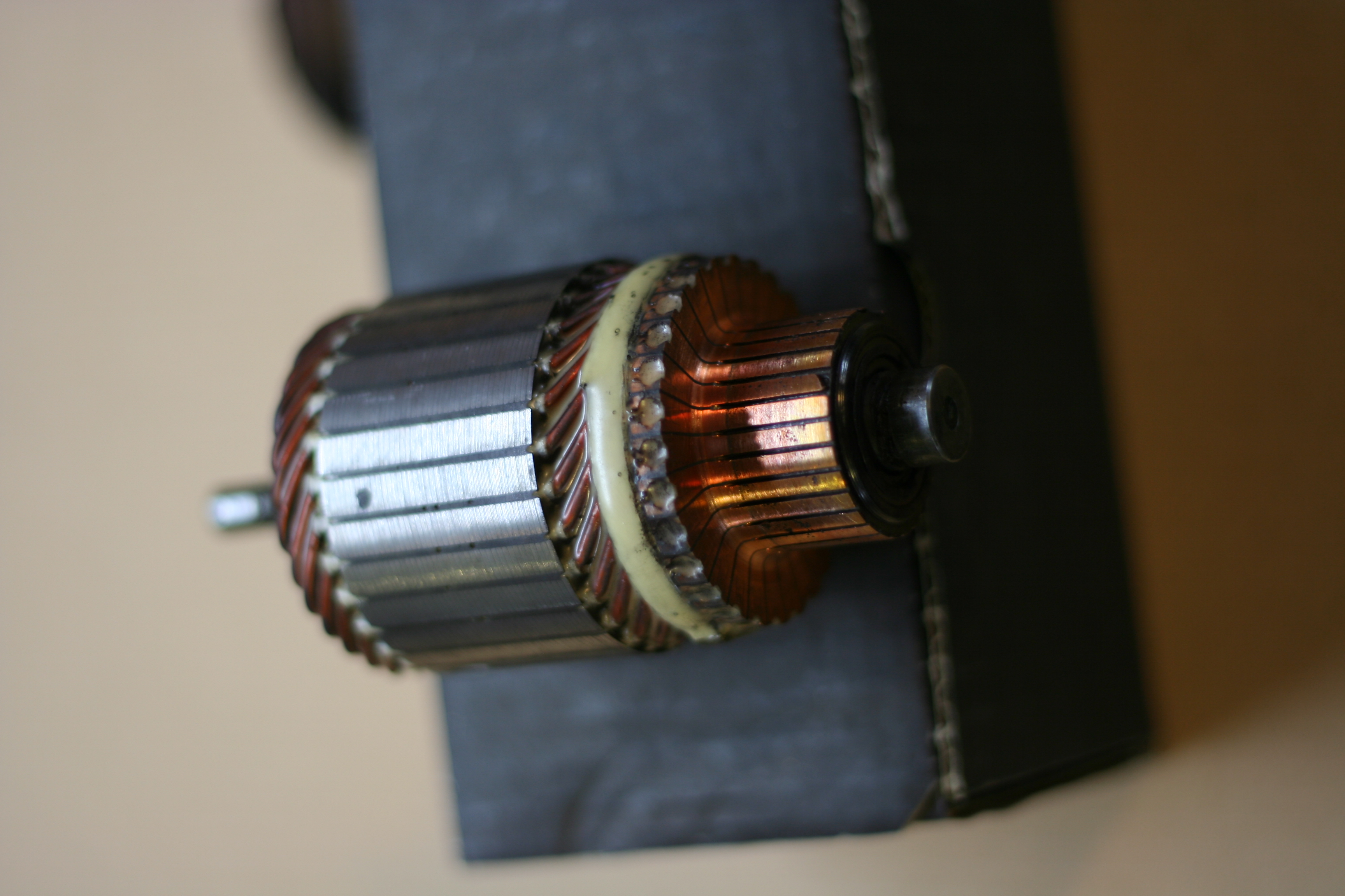

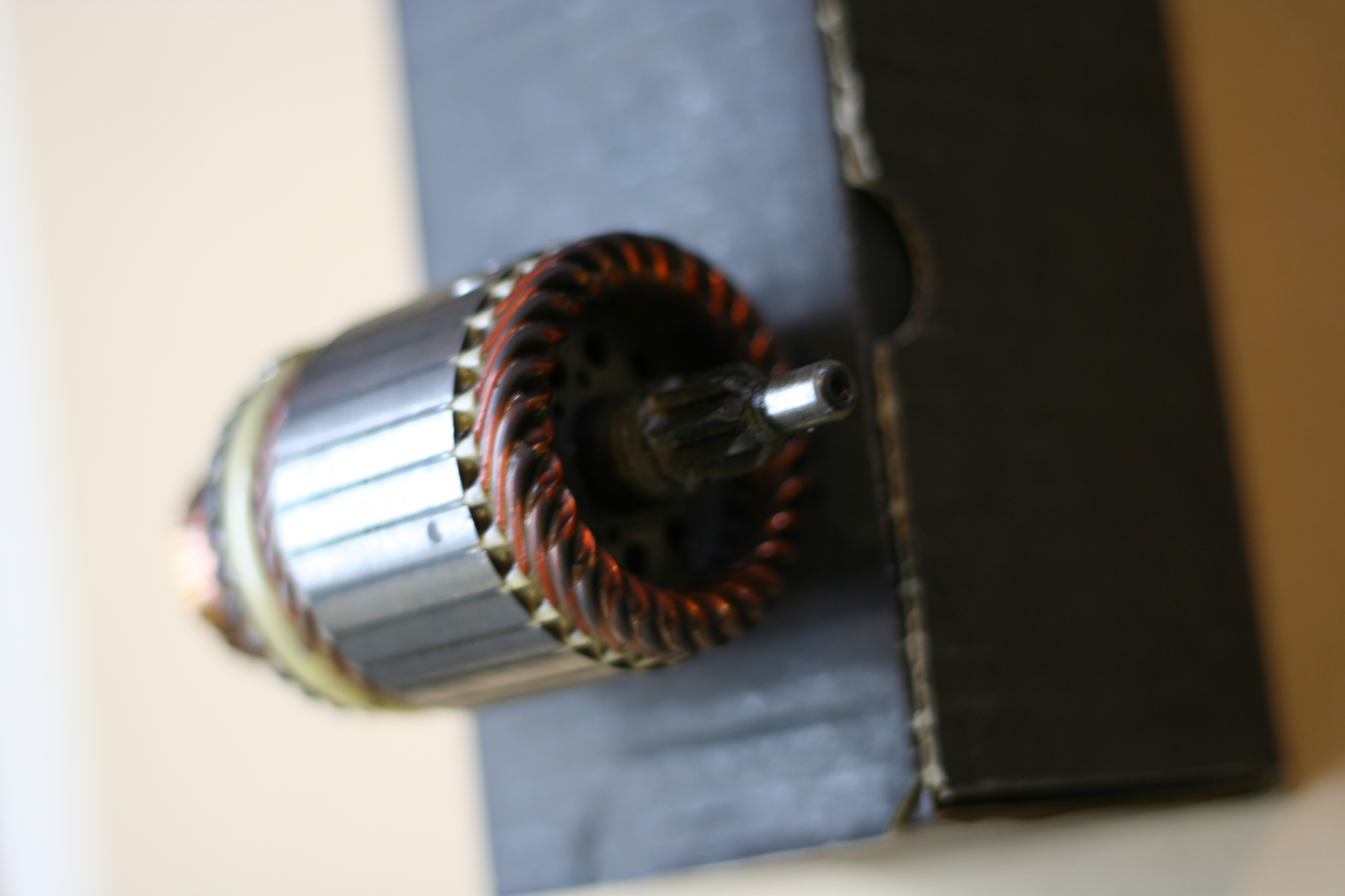

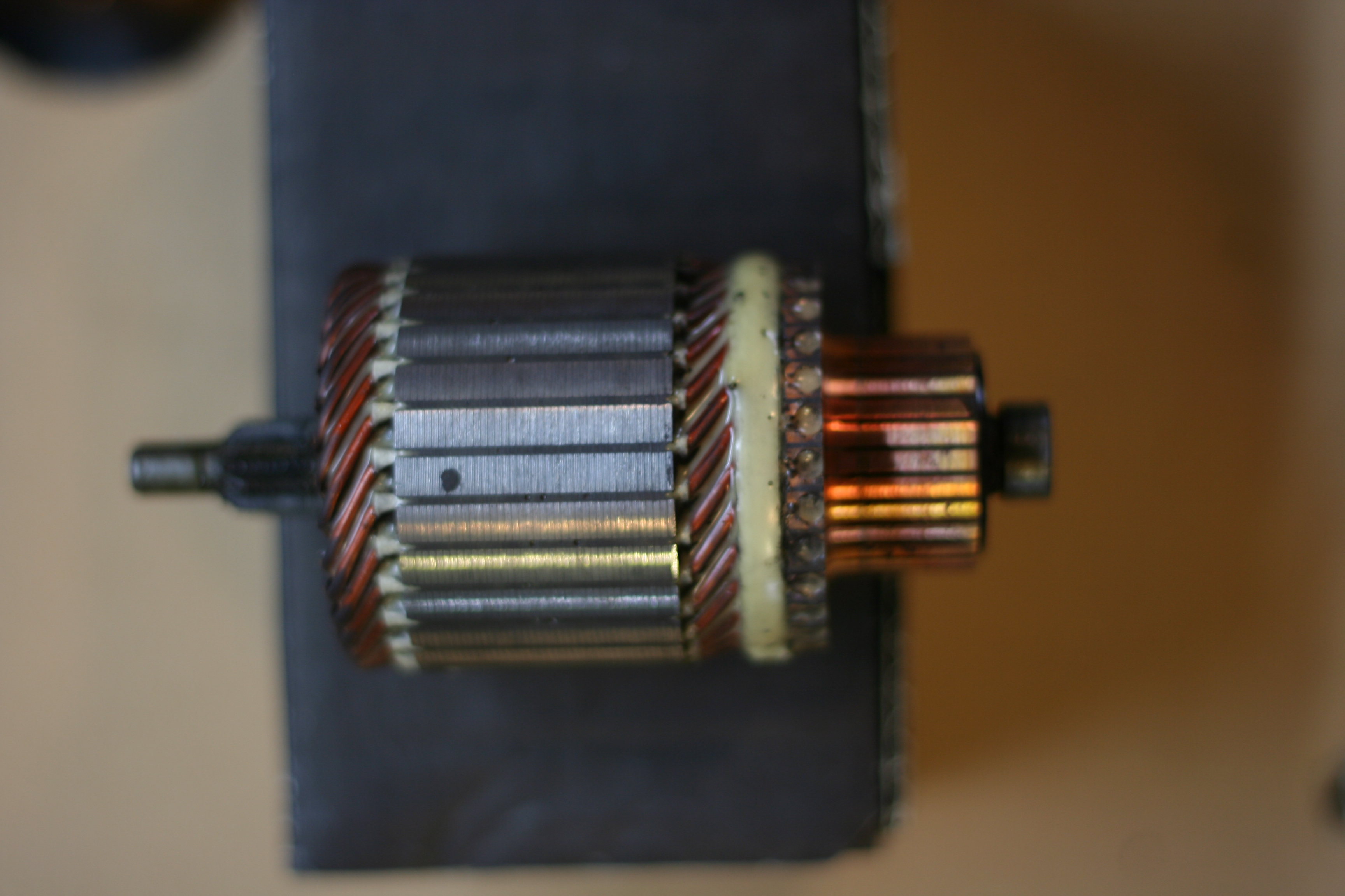

Вот такой якорь брал(упаковка сама таинственность), на снимках старый, родной, так сказать, якорь.
