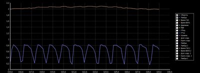

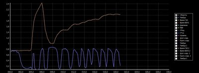

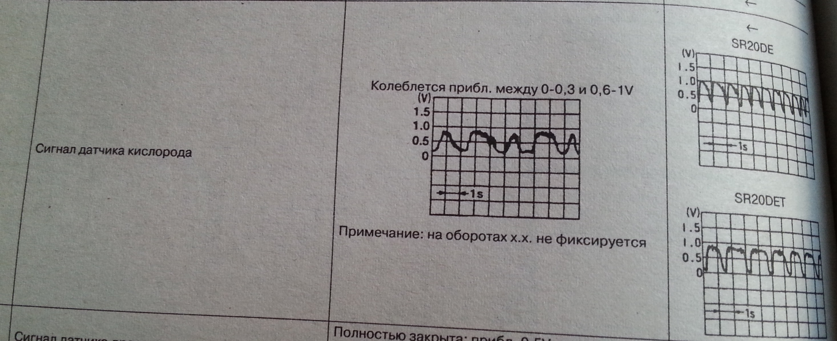

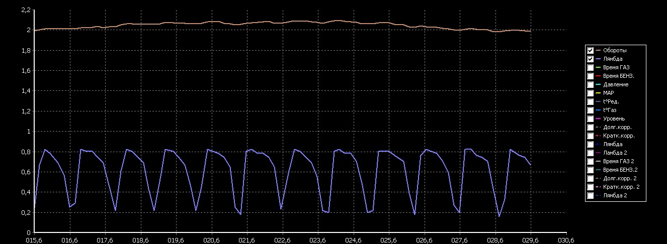

vtral, снял показания датчика кислорода на 2000 оборотах. правда неудачные получились, если что еще раз сделаю.
в мануале первый столбец при х.х., второй при 2000 об.
что скажешь?
мануал.jpg [ 793.33 КБ | Просмотров: 15118 ]
11.jpg [ 163.07 КБ | Просмотров: 15118 ]
1.jpg [ 173.04 КБ | Просмотров: 15118 ]
 Заголовок сообщения: Re: Лямбда-зонд
СообщениеДобавлено: 11.04.2014 17:32
Скажу, что по этому "осциллографу" точно ответить невозможно.
Но скорее всего лямбда дохлая, вернее очень ленивая. Прикидывается живой, но в динамике уже тормозить дико. В мусор.

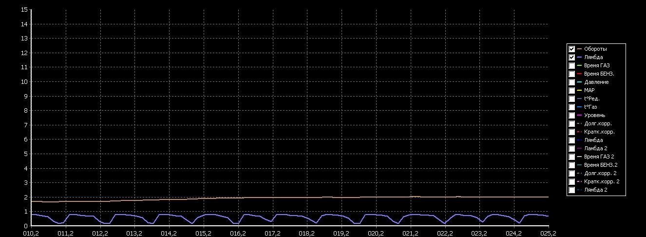

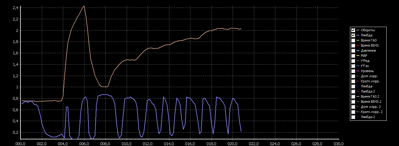

вот записал получше
ну скажи что она еще живая :lol:
111.jpg [ 161.31 КБ | Просмотров: 15111 ]
СообщениеДобавлено: 11.04.2014 18:07
кстати максималка 0,8 вольт вместо 1,0

Что мог, сказал уже.
Я свою лямбду поменял в гораздо лучшем состоянии. Возможно даже напрасно, тогда еще не имел осциллографа, ориентировался тоже по программе ГБО.

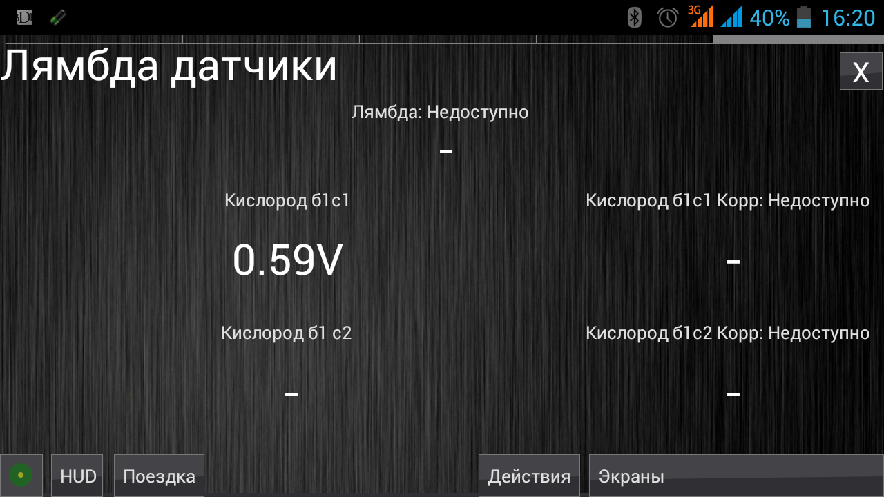

Извиняюсь сразу, посмотрите скрин моей машины, это нормально?
Screenshot_2014-04-14-16-20-35.png [ 383.32 КБ | Просмотров: 15086 ]
СообщениеДобавлено: 14.04.2014 16:34
Тут не на что смотреть, совершенно.

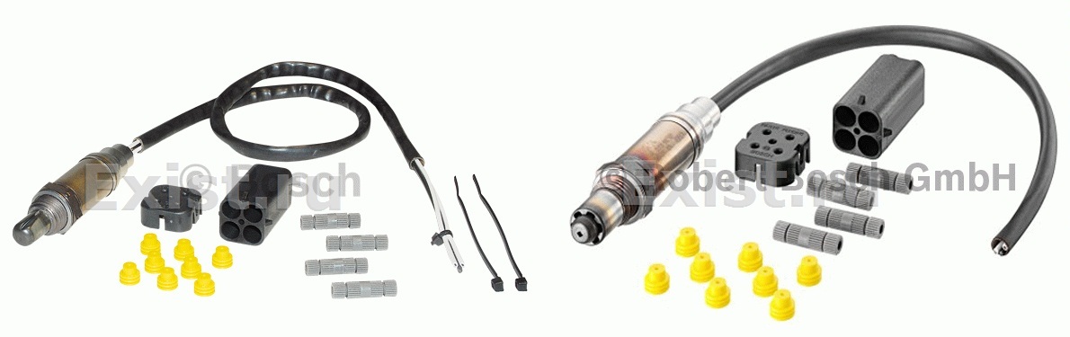

Прочитал всю тему с 2006 года. Нашел у себя в аналогах 0 258 005 726 и 0 258 986 502 оба бошевские, только цена первого 4800 а второго в два раза ровно дешевле за 2400. В чем разница? На сегодня ничего не поменялось с 2006 года - так же Bosch 0 258 986 502 полностью идентичен по всем параметрам (два провода на подогрев, один сигнальный, сопротивление, резьба и т.д.) нашей родной лямбде?

Смотри комплектацию например. Может быть с разъемом.
Не вижу смысла платить за разъем. Себе покупал универсальную от NTK(NGK), разъем остался от старого датчика, подключил строго по инструкции, используя комплектные компоненты.

Да согласен 100% что проще перепаять - но вот сравнил два зодна и вот отличия из того, что в Экзисте пишут (первый за 4,8 тык 0 258 005 726 второй за 2,4 тыка 0 258 986 502 ):
1) длина: первый - мм755, второй мм680;
2) габариты: 135x98x44, 134x132x39;
3) вес: 191г, 207г
короче кроме более длинного провода и пары обжимок разницы не вижу...
bosch.jpg [ 81.53 КБ | Просмотров: 14763 ]
У меня в аналогах NTK нет - есть Nakamoto, Patron, ATS все под 2000 руб.- но никто про них не отзывался, а Jakoparts - как раз за 8 тык с разъемом, который не нужен. Буду брать бош значит что подешевле. Откручивать на разогреве двигателя (на работающем двиге) зонд или наоборот, прогреть немного, заглушить а потом выкручивать - думаю за 170 тык прикипел конкретно - (KUVAKA тут писал выше про свой без резьбы :) ?

Слово "паять" к проводам лямбды не применимо, они даж кислотой падлюки не лудятся, я раз хотел припаять на одну лямбду хвост от другой, не вышло. Там в комплекте все под обжимку идет.
