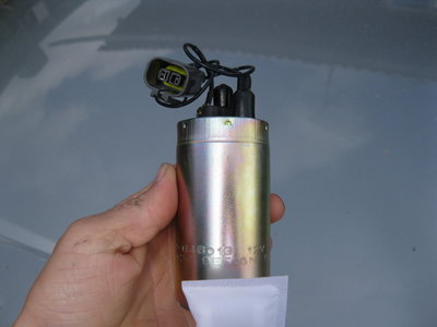

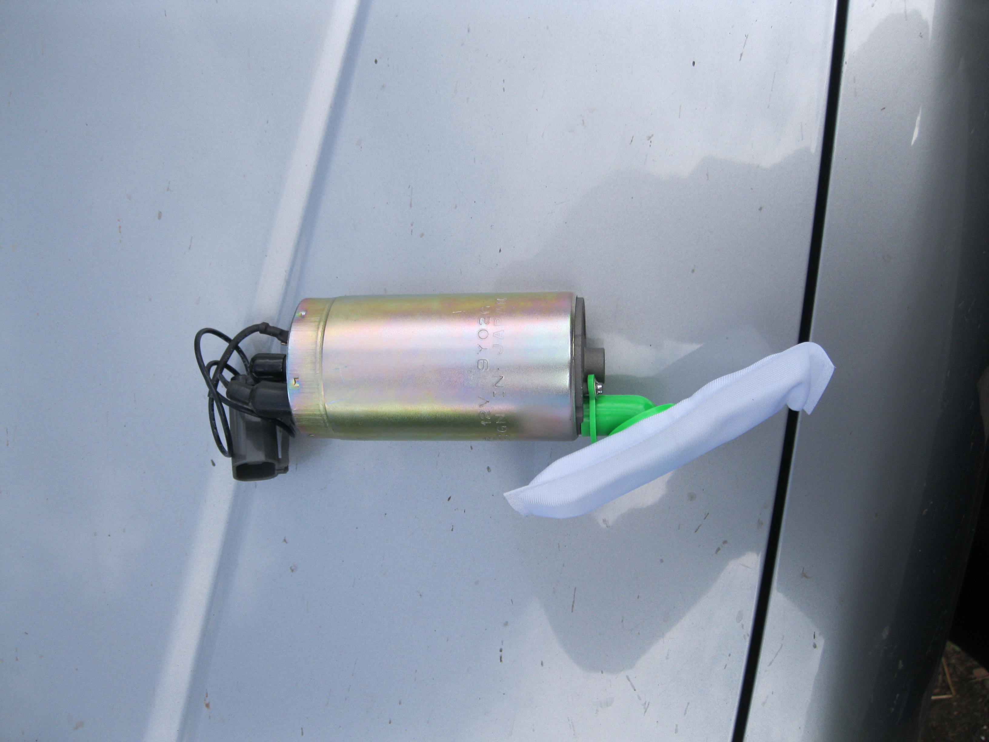

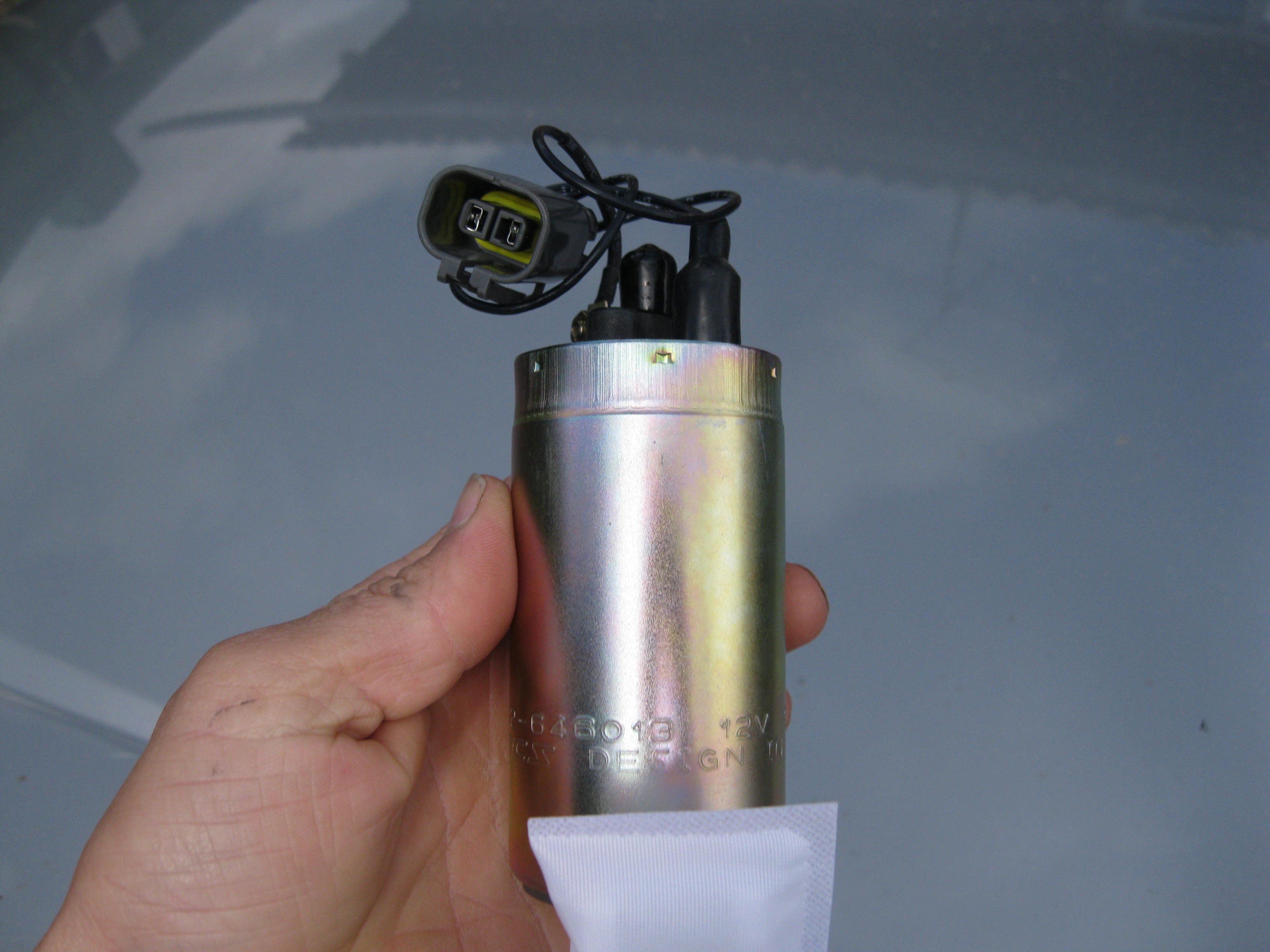

alexei663 писал(а):
ну это летом можно сделать,а пока не могу с насосом определиться.все собрал и машина завилась ,насос не гудит ,работает тихо, проехал все.короче х.. его знает??? :-? :-?
зимои дело было
кароче накрылся мои насос,хорошо что не завелась в гараже,поставил кореискии,но написано что япония,цена 2500,один в один только фильтр в другую сторону,пришлось ставить старыи.машина вроде ехать лучше стала
