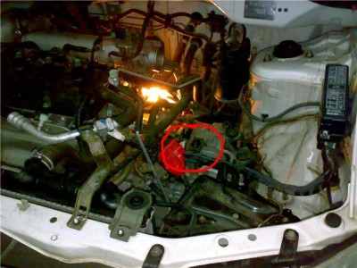

Framing писал(а):
А болты с какой стороны вкручены? Я выкрутил 1 со стороны стартера, а другой может со стороны коробки?
Со стороны коробки, выкручивается сверху в этом районе:
