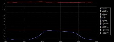

так должна работать лямбда? http://www.youtube.com/watch?v=aV9VXrBs ... e=youtu.be

Гораздо быстрее должна работать, в смысле резче переключаться. Осциллограф нужен, что там за программа не знаю, но вряд ли она адекватно отображает работу лямбды, просто не умеет.

СообщениеДобавлено: 02.04.2014 19:19
сам принцип работы "беготня" от 0 до 1 вольта - это нормально, но должно быть резче, я так понял?
прога для газового оборудования digitronic aeb mp48. осциллограф там есть, в нем будет лучше видно?

В таких прогах осциллограф ущербный, но хоть что-то.
Не беготня, а переключение должно быть, прям резко, очень резкий должен быть переход, почти вертикальная линия на осциллографе. Вверху и внизу может по разному быть, но переход через середину диапазона - самая важная часть.

походу ламбда у меня мертвая?
по оси Х время в сек.
лямбда.jpg [ 133.45 КБ | Просмотров: 12428 ]
