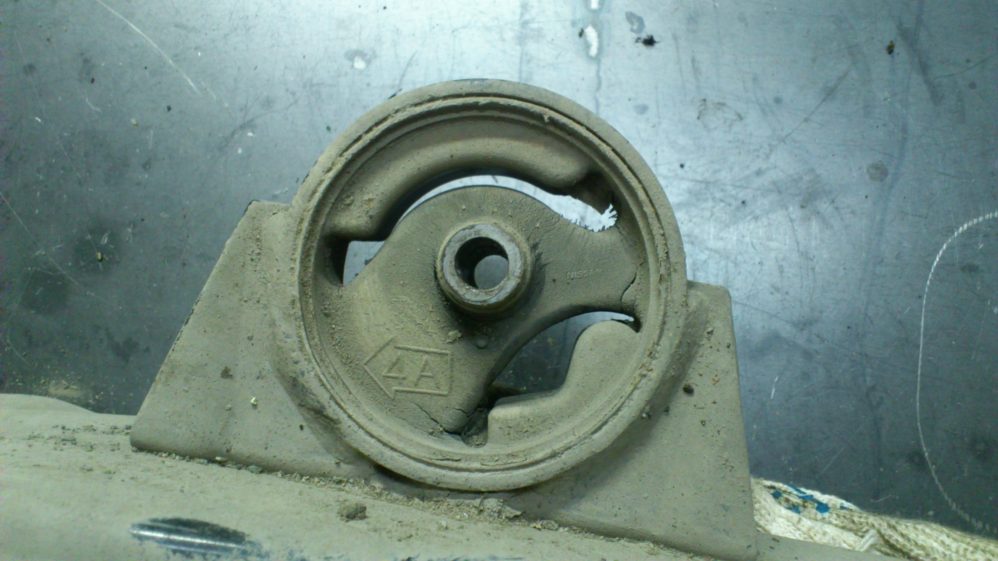

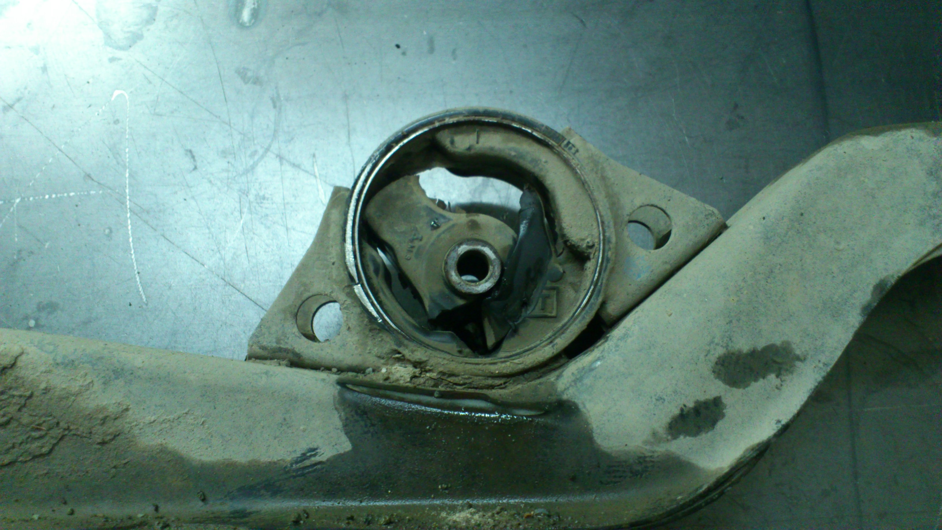

В результате "прогулки" по магазинам, осмотрел сайлентблоки передней подушки. Из всех предложенных, Febest, SAT, R8, RBI, по жёсткости и посадке лучше всех подошёл сайлентблок RBI 11271-2J211 (325 руб) (она же RBI N09P11F0), единственно, его обойма шире и слева(по ходу) будет выступать из корпуса подушки. Оставлять надо именно слева, иначе положение втулки не будет соответствовать "родному".
pod_dvig_peredn_verh_new.jpg [ 112.5 КБ | Просмотров: 10655 ]
Вдохновился отзывом Vull-а о Febest-овской подушке, в заднюю подушку вставил сайлентблок Febest NMB-029 (406 руб) (пришлось правда обточить втулку). Для передней подушки, фебестовские сайлентблоки сильно жёсткие.
Сайлентблоки передней и задней подушки должны быть диаметром 81мм. Старые извлёк сделав запил изнутри, новые осадил обстукивая через толстую 20мм мет.пластину.

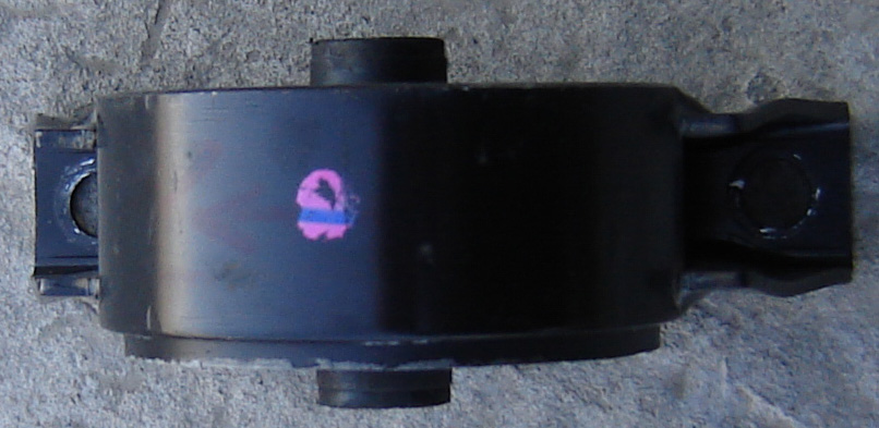

нашел пару фоток. правая подушка!
IMGP6231.JPG [ 1.35 МБ | Просмотров: 10585 ]
IMGP6232.JPG [ 1.34 МБ | Просмотров: 10585 ]

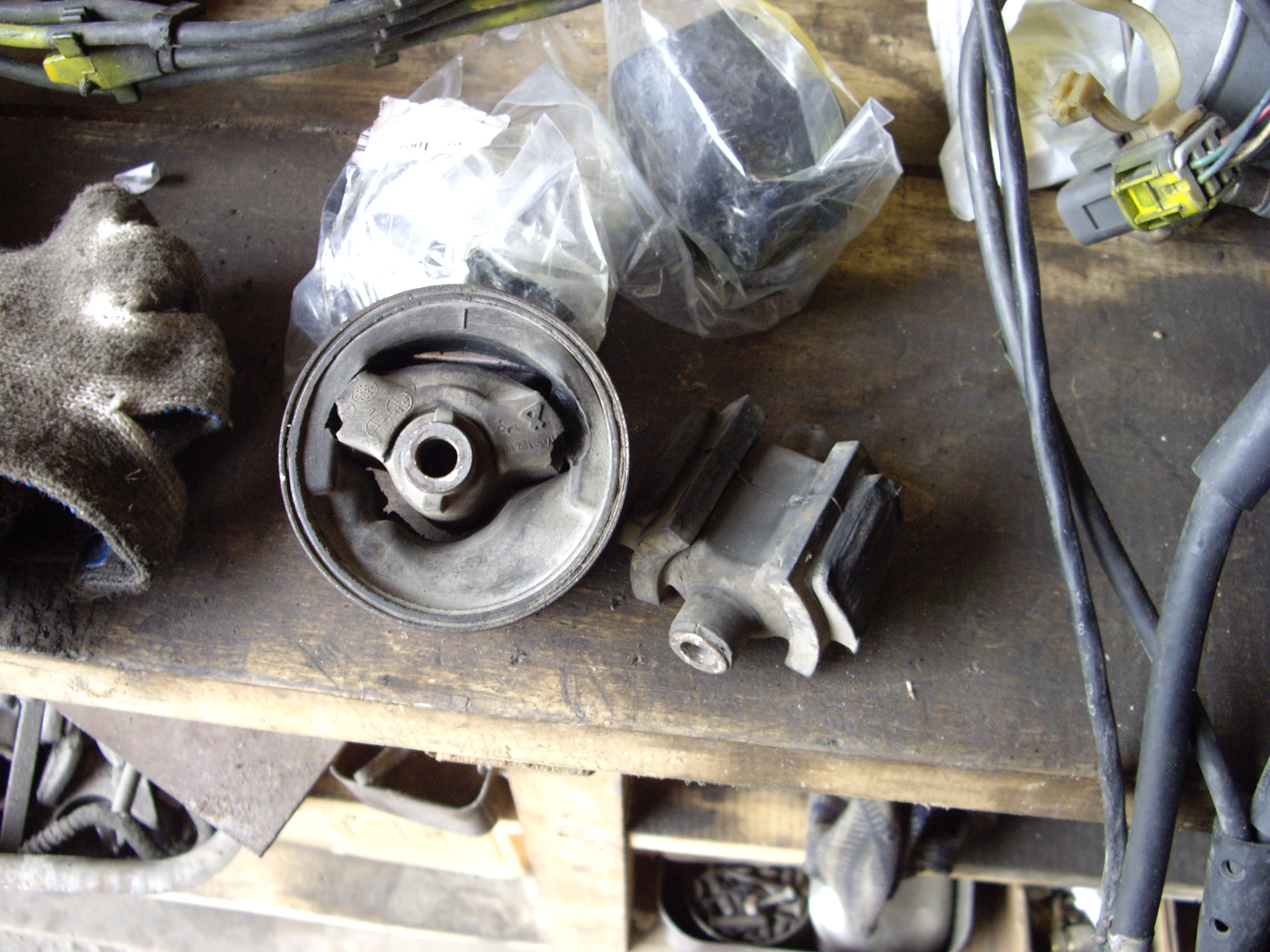

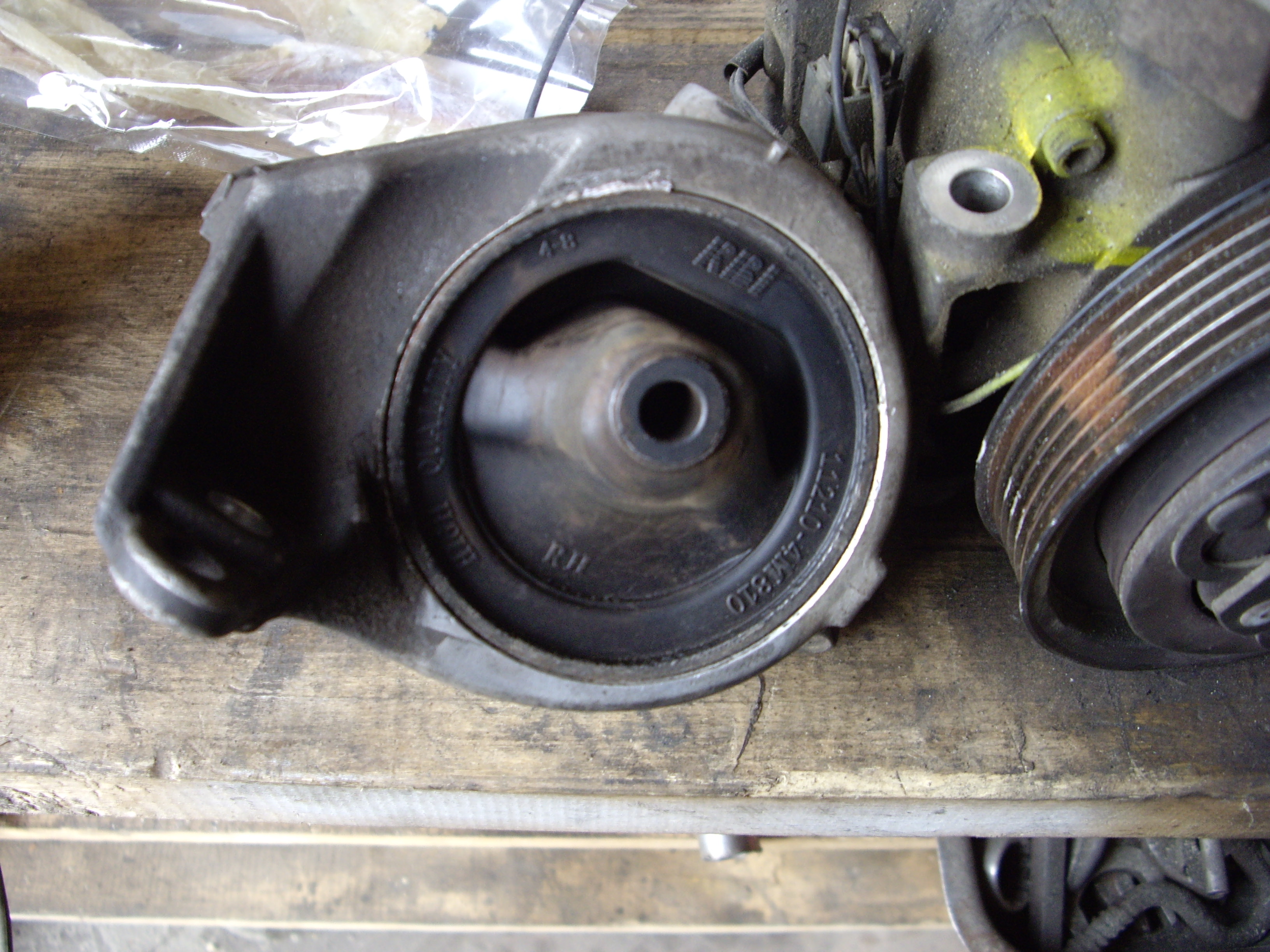

Заменил переднюю и заднюю подушки на картриджи RBI, но вот правую и левую менять на FEBEST не хочется, может кто знает аналоги из RBI ? Двигатель в подписи.
Фото старых подушек:
Комментарий к файлу: предняя
DSC_0074.JPG [ 785.22 КБ | Просмотров: 10579 ]
Комментарий к файлу: задняя
DSC_0073.JPG [ 841.65 КБ | Просмотров: 10579 ]
