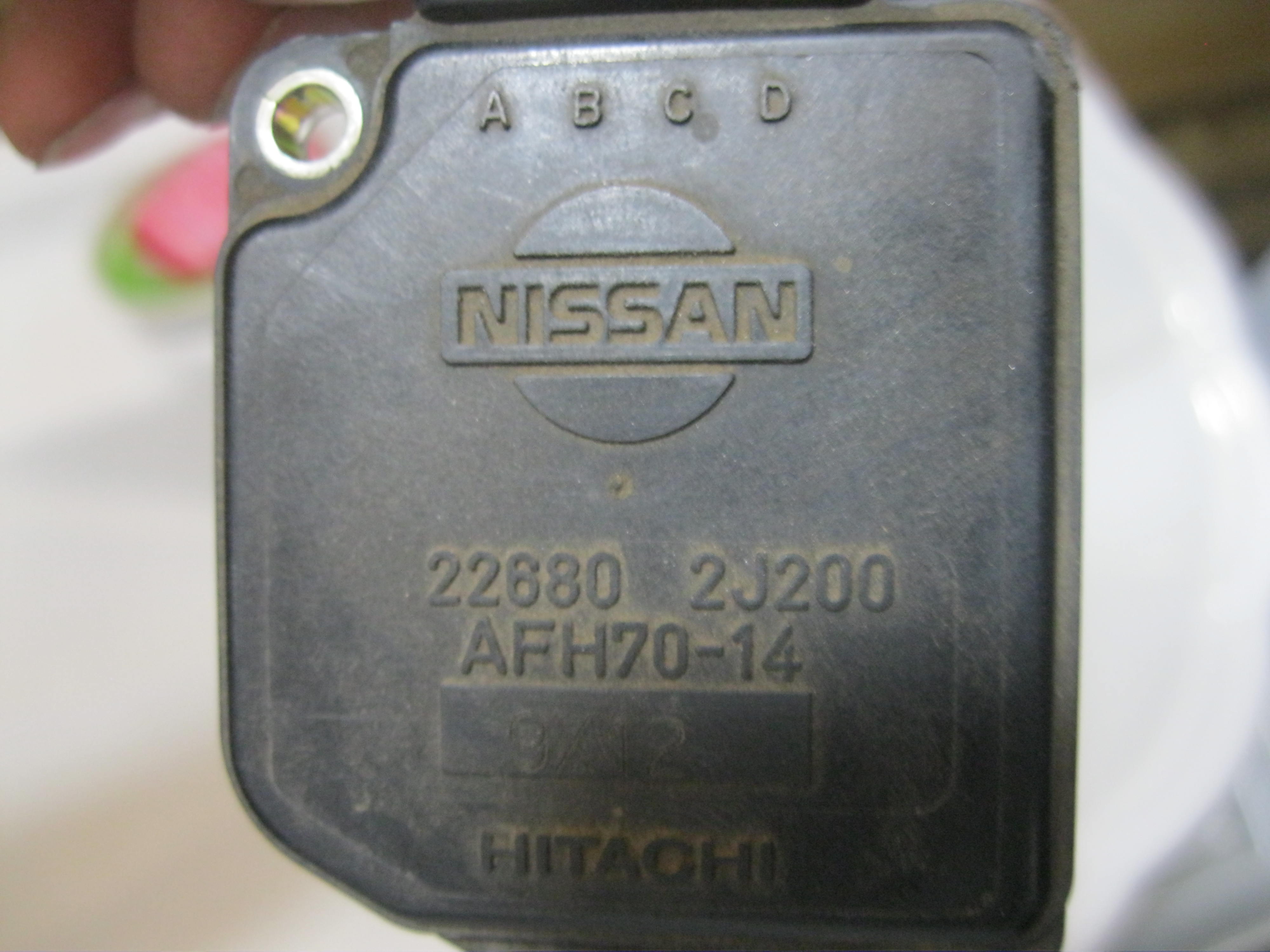

здравствуйте,перечитал все темы,про мой маф ничего. 22682 J200,так можно ли его мыть? несколько лет не могу настроится.может он как раз к "неженкам" и относится . и вот заменитель нашол может кто ставил.Premium PartsNS2268 2 J200. ну и что по машине имеем,повышенный расход по городу,и плохой старт с места.

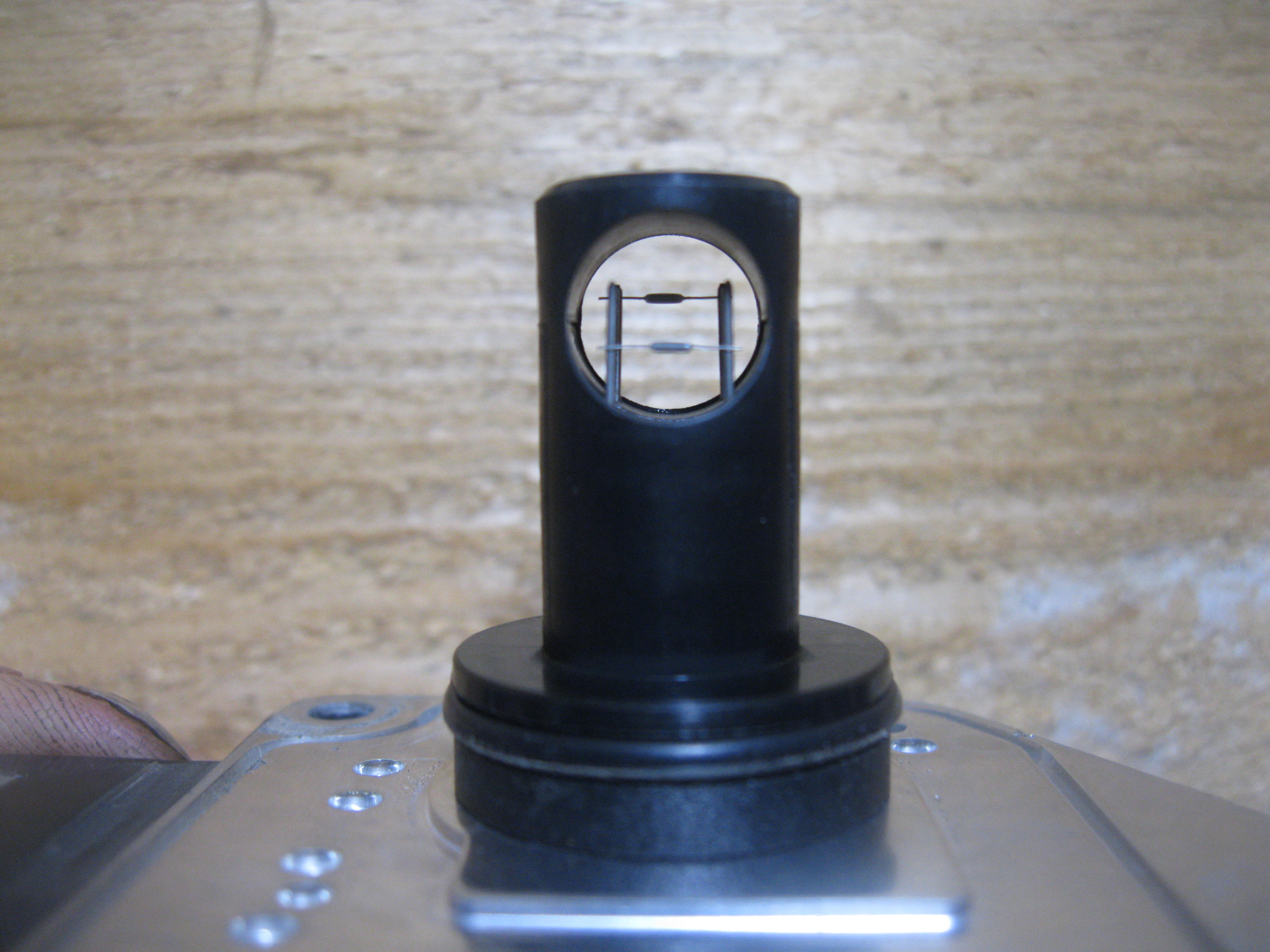

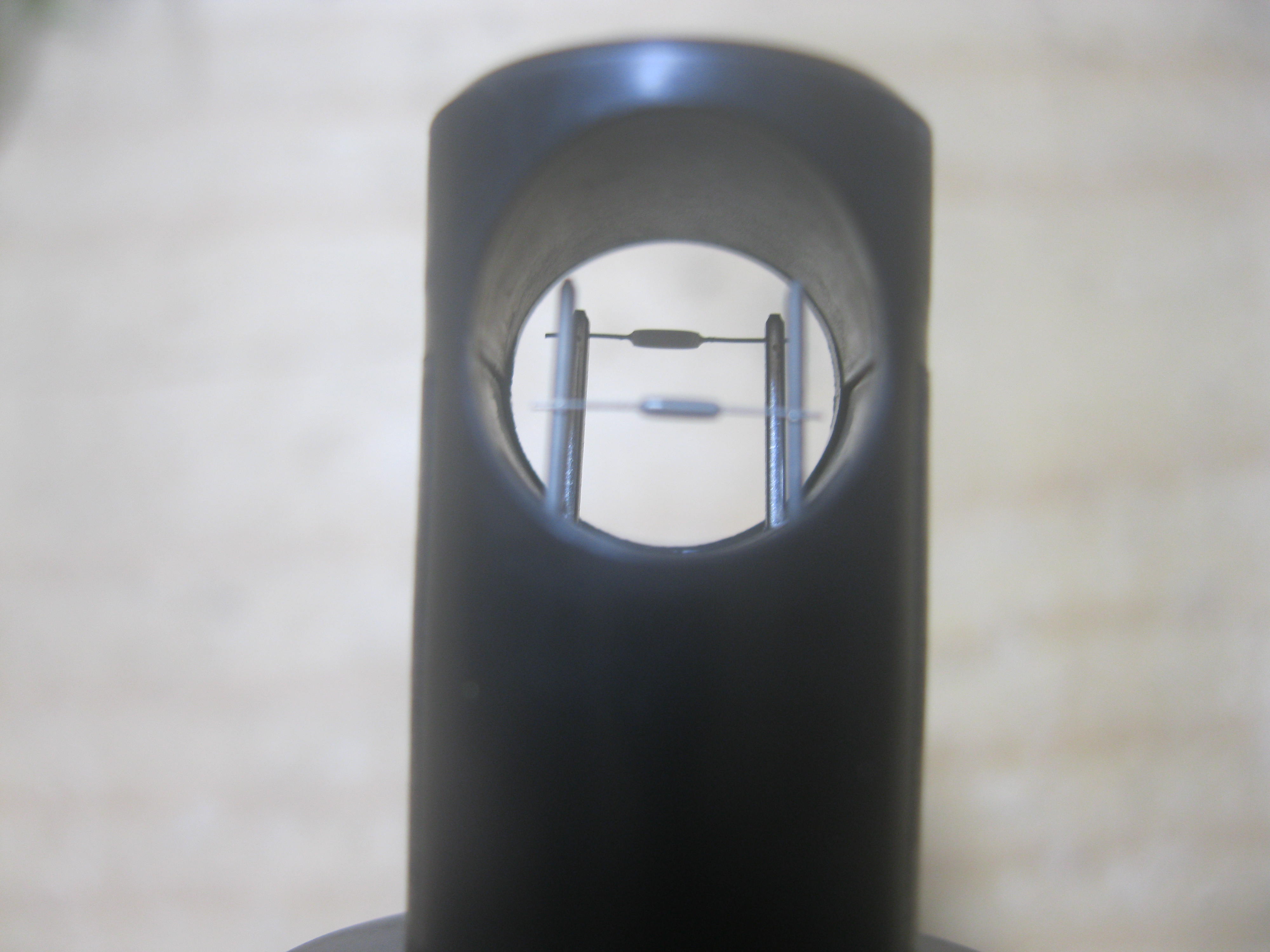

вот фото моего маф
IMG_2366.JPG [ 701.51 КБ | Просмотров: 29937 ]
IMG_2364.JPG [ 600.73 КБ | Просмотров: 29937 ]
IMG_2363.JPG [ 1.13 МБ | Просмотров: 29937 ]
 Заголовок сообщения: Re: ДАТЧИК МАФ, кто ставил аналоги?
СообщениеДобавлено: 16.02.2018 16:09
Явно не пленочный.
Я бы рискнул помыть.
