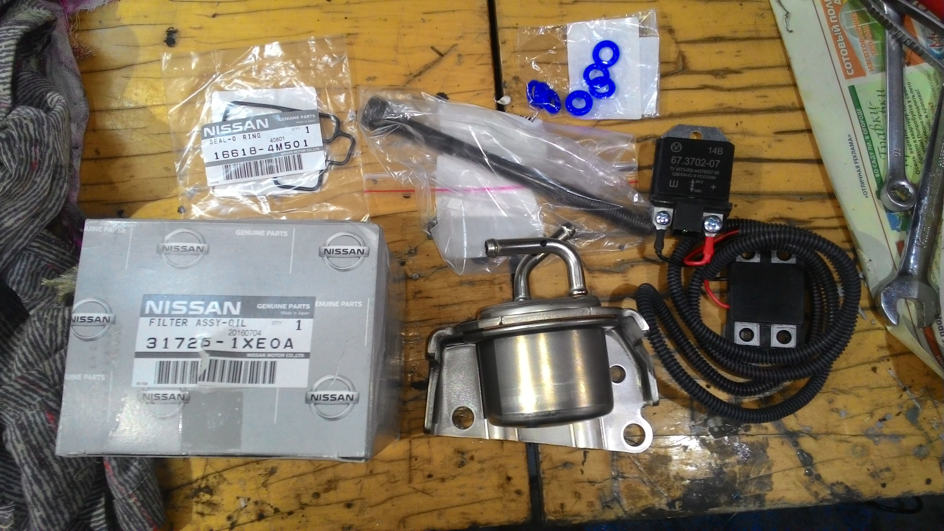

По поводу колпачков Ajusa. Фиговые колпачки, подходят по размеру клапана, но не подходят по размеру направляющей втулки, до конца не садятся и встают криво. Тогда я на моторе этого не заметил, сейчас когда головка лежит пустая без клапанов это отчетливо видно, что не садятся до упора и перекосить их очень легко, а значит герметичности достичь очень сложно. Хорошо что это обнаружил, буду ставить другие.
Приехал фильтр для вариатора за 420р от АКПП ниссан мурано. Внешне по размерам все один в один как наш на вариаторе, только крепление другое и трубки загнуты в сторону. Приколхозить думаю проблем не возникнет.
Также купил комплект силиконовых колец форсунок от УАЗ, померил штангелем, вроде один в один как на наших форсунках, только стоят 10р штука.
Еще хочу внедрить в генератор регулируемый регулятор напряжения. МНе не нравится что у меня летом кипит аккумулятор, а на этом есть три варианта напряжения.
Посмотрел сколько стоят шайбочки для регулировки клапанов, челюсть отвисла, 1000-1500р штучка!!!! :shock: Проще надфилем немного подточить, или вообще ничего не трогать.
Лучше сразу поставить регулятор с термокомпенсацией, с выносным датчиком температуры. В обозримом будущем появится и мой вариант подобного решения.
Фиксированные положения не решают проблемы в полном объеме, т.к. температура батареи под капотом очень быстро и энергично меняется, проверено лично.
Однако нужно понимать, что термокомпенсация решает только проблему потери воды, но отрицательный энергетический баланс это не исправляет. С этим способна справиться только двухбатарейная система питания, принося в жертву сетевую батарею... или не принося, если батарея будет хитрожопой. :)

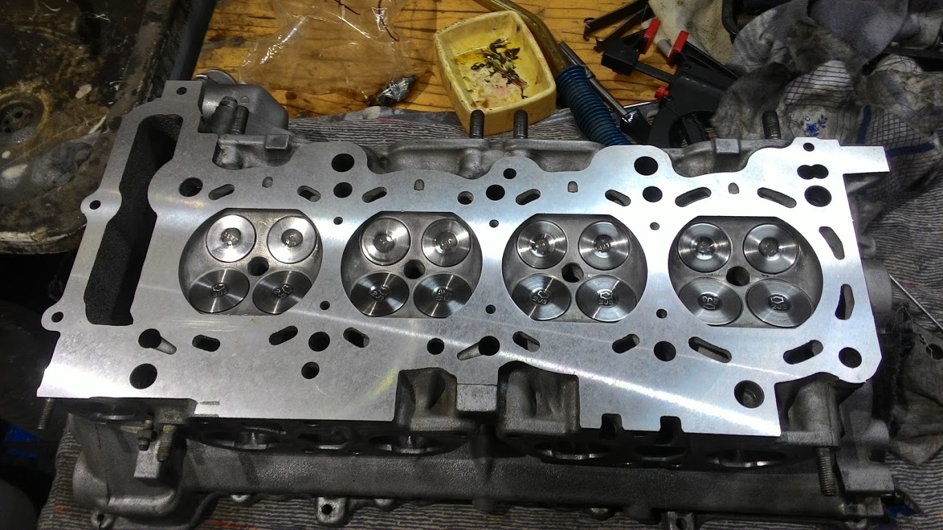

Собрал сегодня головку, спасибо втралу что подсказал маслом мазать. Смысл в том что я думал если намазать маслом колпачки могут слететь. Был уже печальный опыт на русской машине, но тогда колпачки были плохого качества. В нашем же моторе направляющие втулки имеют направленный в одну сторону паз, когда сдергиваешь колпачки, на втулках остаются куски резины. Так что мазал сегодня оригинальные колпачки маслом и без особых усилий они легко с помощью подходящей головки задавливаются до упора на втулку. Хочу заметить, что колпачки аджуса на 0.5 мм длиннее оригинальных, по всем остальным параметрам - тоже самое. Так что если аккуратно их одевать с маслом, то вполне рабочие колпачки.
Взвесил поршни, максимальная разница 3 грамма, очень не плохо, но получу новые вкладыши сделаю все по нулям.
