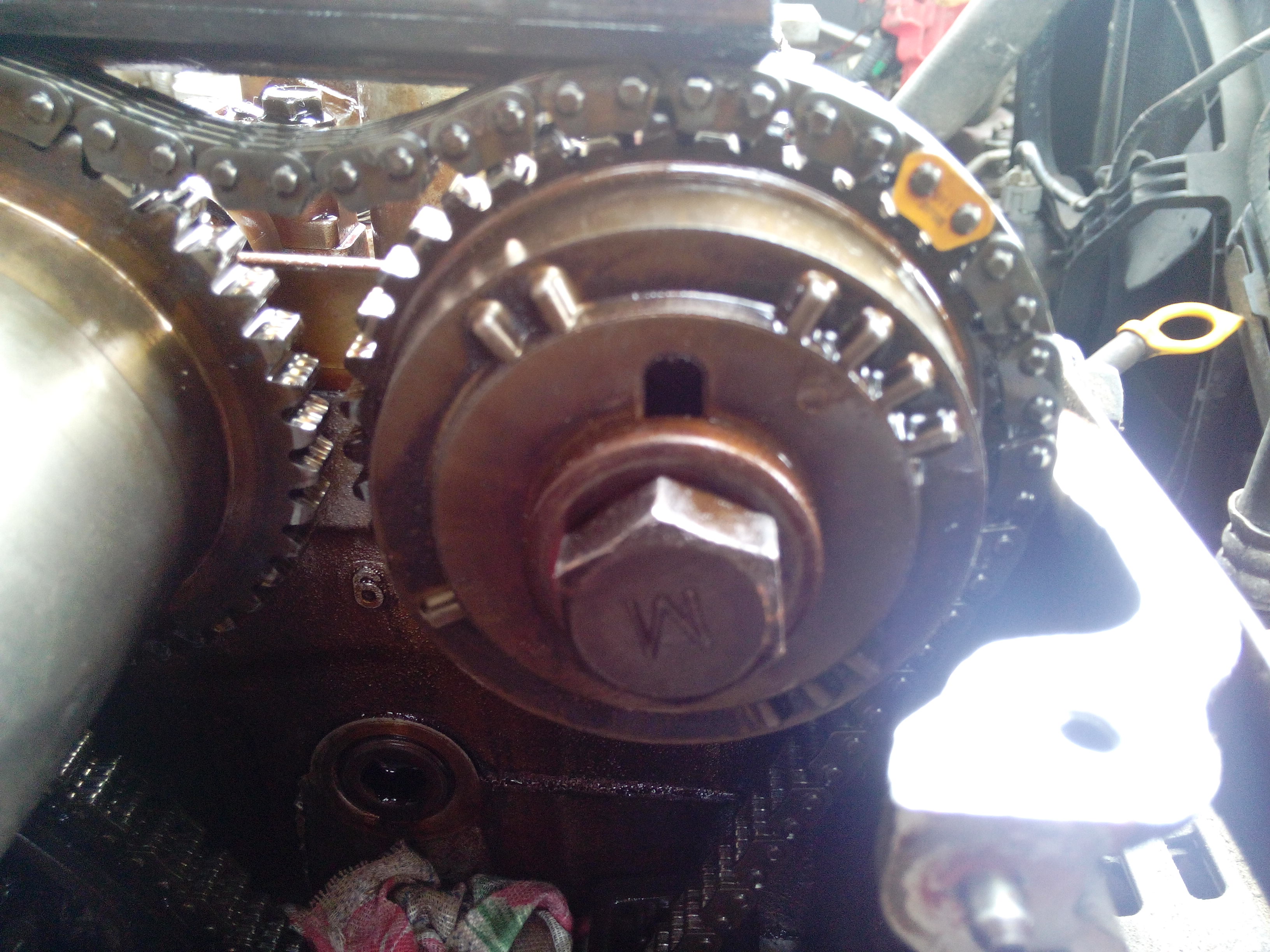

Вот и я часто начал ловит ошибку 0335, сперва думал что из-за вариатора, ан нет, и без него тоже поймал, хорошо что есть елм, хоть ловить ее. Логику появления еще не понял, и на холодную, и на горячую, обороты плавают, боюсь одного-замены цепи, когда менял прокладку заметил гайку приваренную на штоке натяжителя, ну и цепь провисала, как мне кажется сильно, на фото внизу

Что-то она, цепь, даже на зубья не налазит, зазор между цепью и звездой виден сверху.
У меня на QR20 тоже провисает, но в нерабочем состоянии натяжитель не работает на полную силу, насколько мне известно сила давления поршня натяжителя при заведенном двигателе другая, от колебаний цепи и наличии в нем масла, в нем создается дополнительное давление.
Хотя, те, кто менял цепь на новую, отмечали, что новая цепь не провисает.

Ну все эксперименты прошли, датчики поменял местами, ошибка та же 0335, на всякий случай прозвонил провода, все хорошо, буду готовится к замене цепи, звездочки тоже к замене? пробег 300000
 Заголовок сообщения: Re: Датчик коленвала
СообщениеДобавлено: 27.04.2015 05:14
Я поменял цепь на эксперте (QG18) на 293 тыс., звезды не менял. После проехал еще 126 тыс. км., проблем с цепью не возникало.
