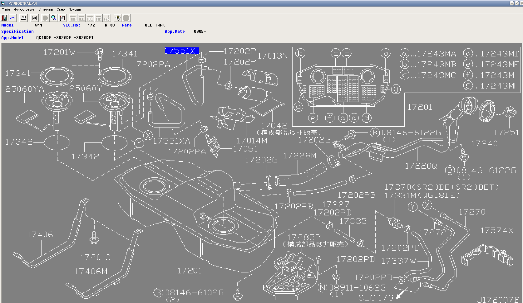

На моем QG такая вот картина.

Petrollo писал(а):
Сам насос понятно, интересна именно эта деталь, под индексом 17051, название ее PUMP-FUEL,EGI.
Да и по логике, если бак из 2-х как-бы секций, должно быть перекачивающее устройство?
это не насос 100%...в каталоге ошибка...это жиклер с обратным клапаном...

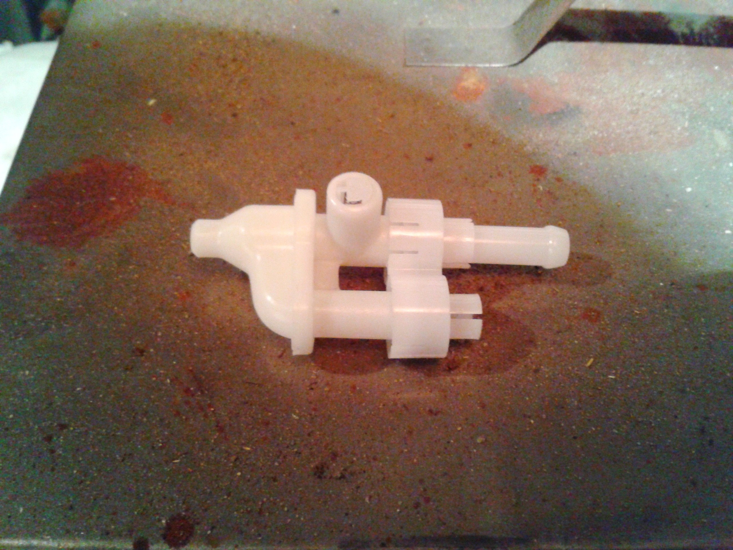

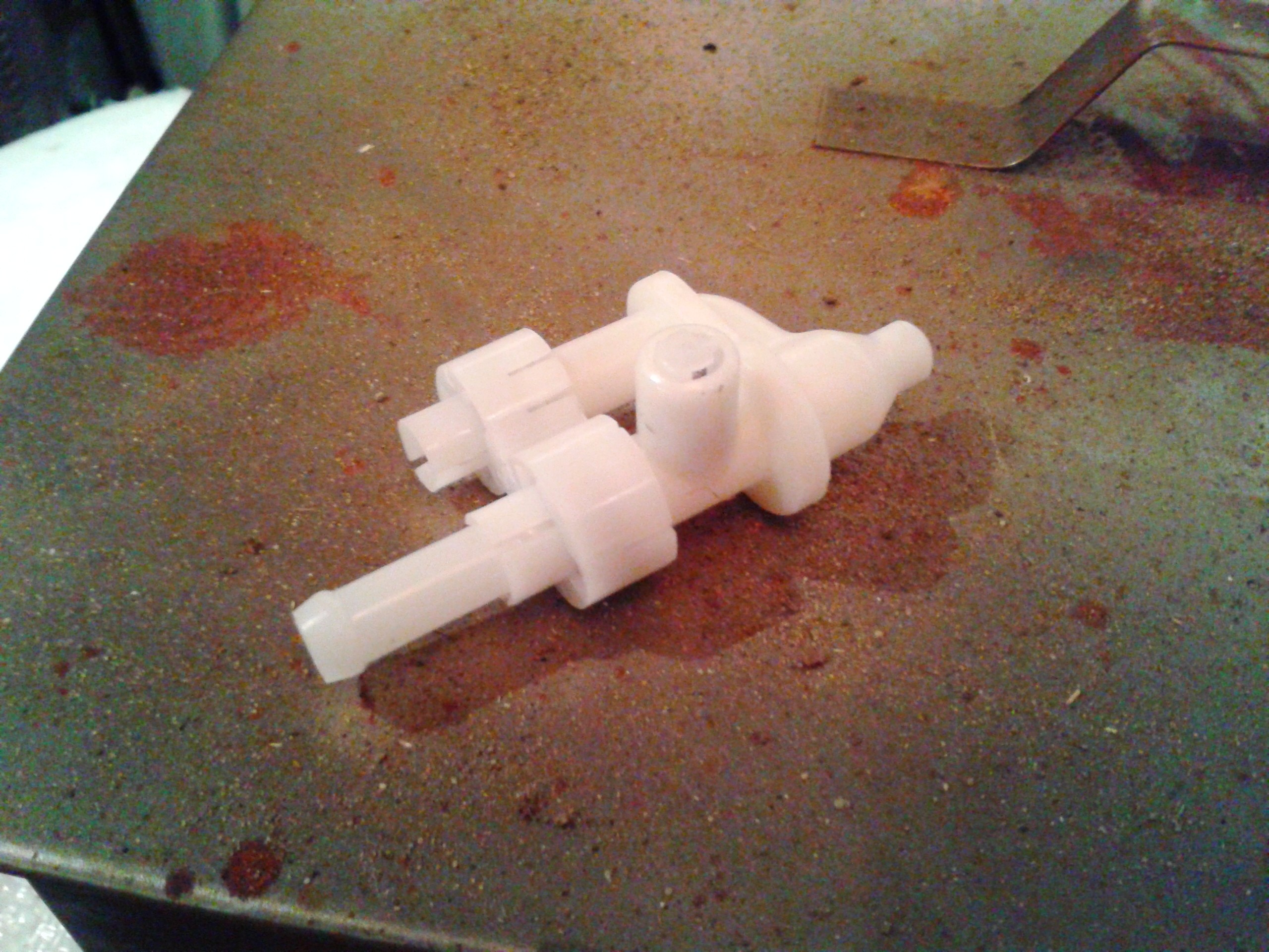

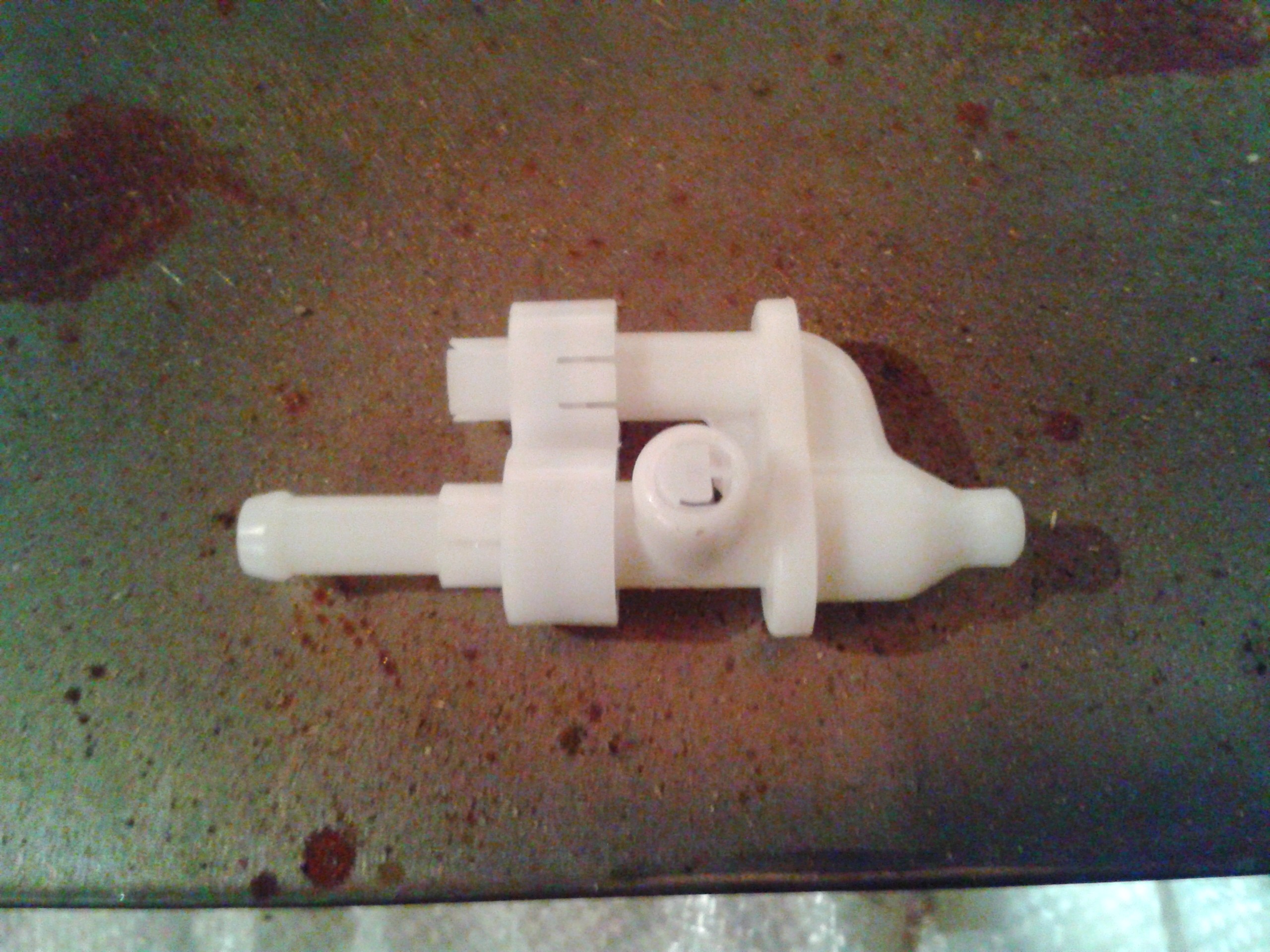

Вот оно...деталька 17051...никакой это не насос...
WP_000326.jpg [ 823.21 КБ | Просмотров: 8997 ]
WP_000327.jpg [ 912.95 КБ | Просмотров: 8997 ]
WP_000328.jpg [ 873.92 КБ | Просмотров: 8997 ]
 Заголовок сообщения: Re: БЕНЗОНАСОС
СообщениеДобавлено: 08.06.2012 17:13
Нифига себе, этот кусочек пластмассы предлагается за 1600 рублей...
Так что в нем есть на самом деле? Похоже это просто излив такой для обратки, чтобы струя бензина как попало в дно бака не лупила и грязь не поднимала...
