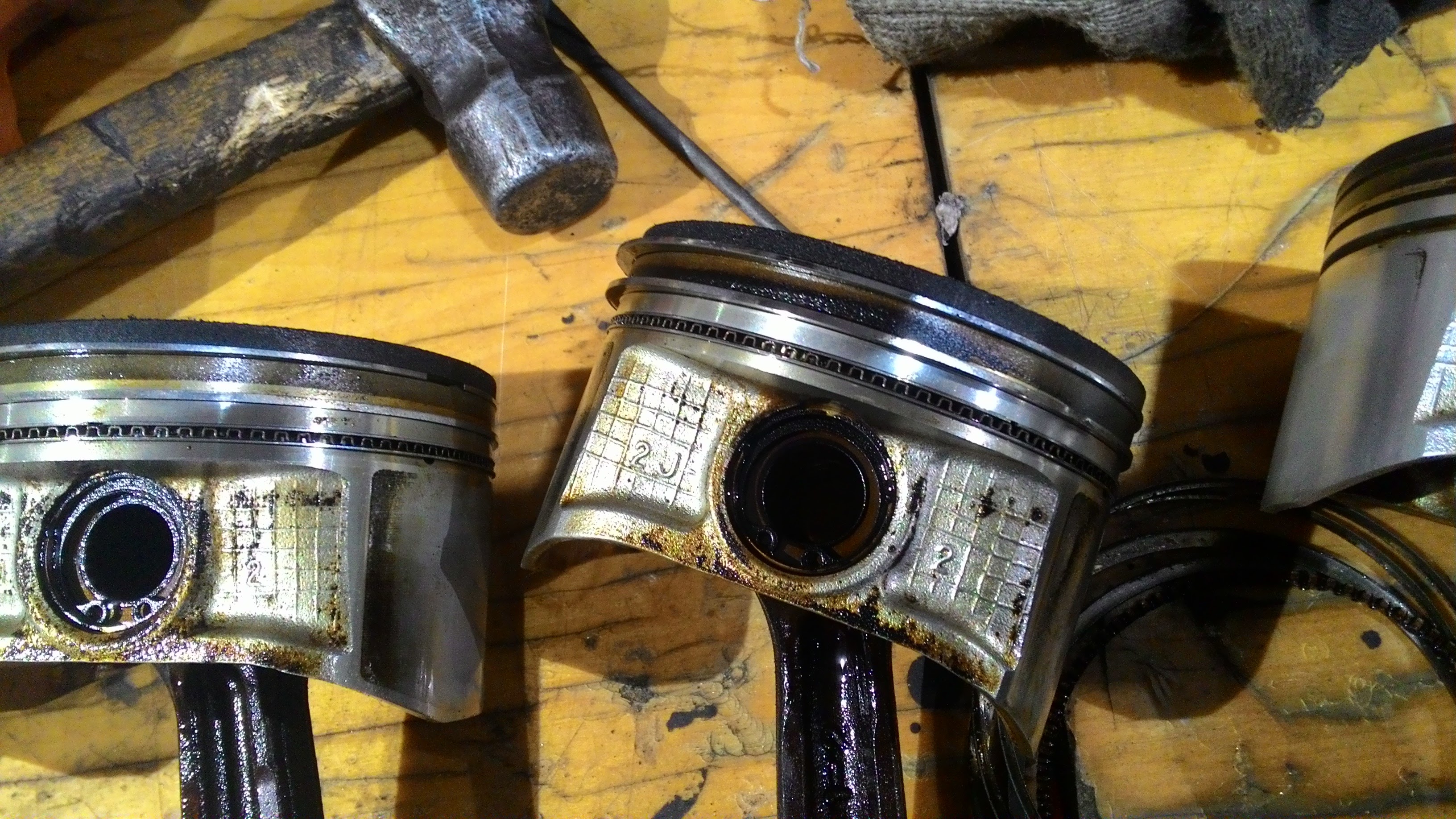

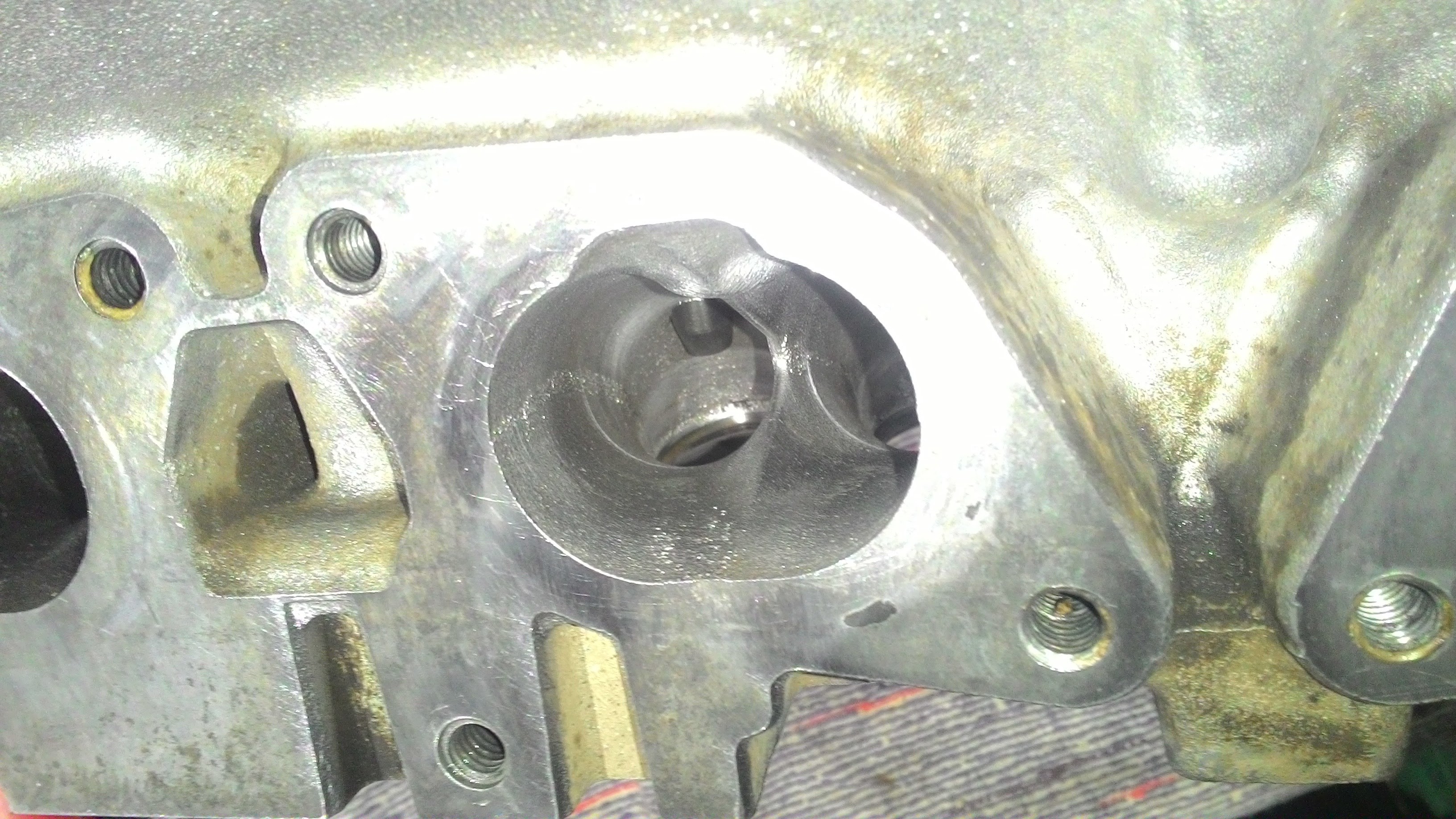

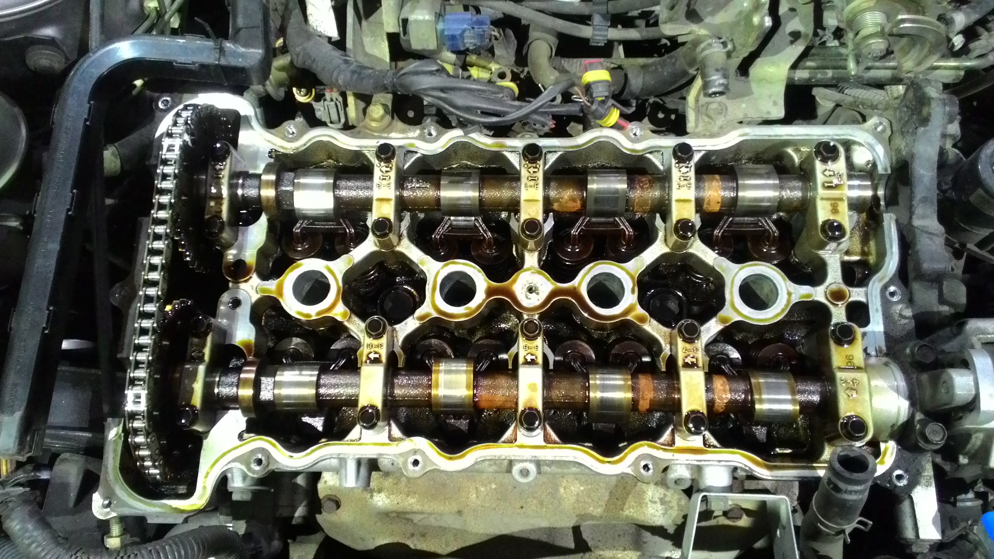

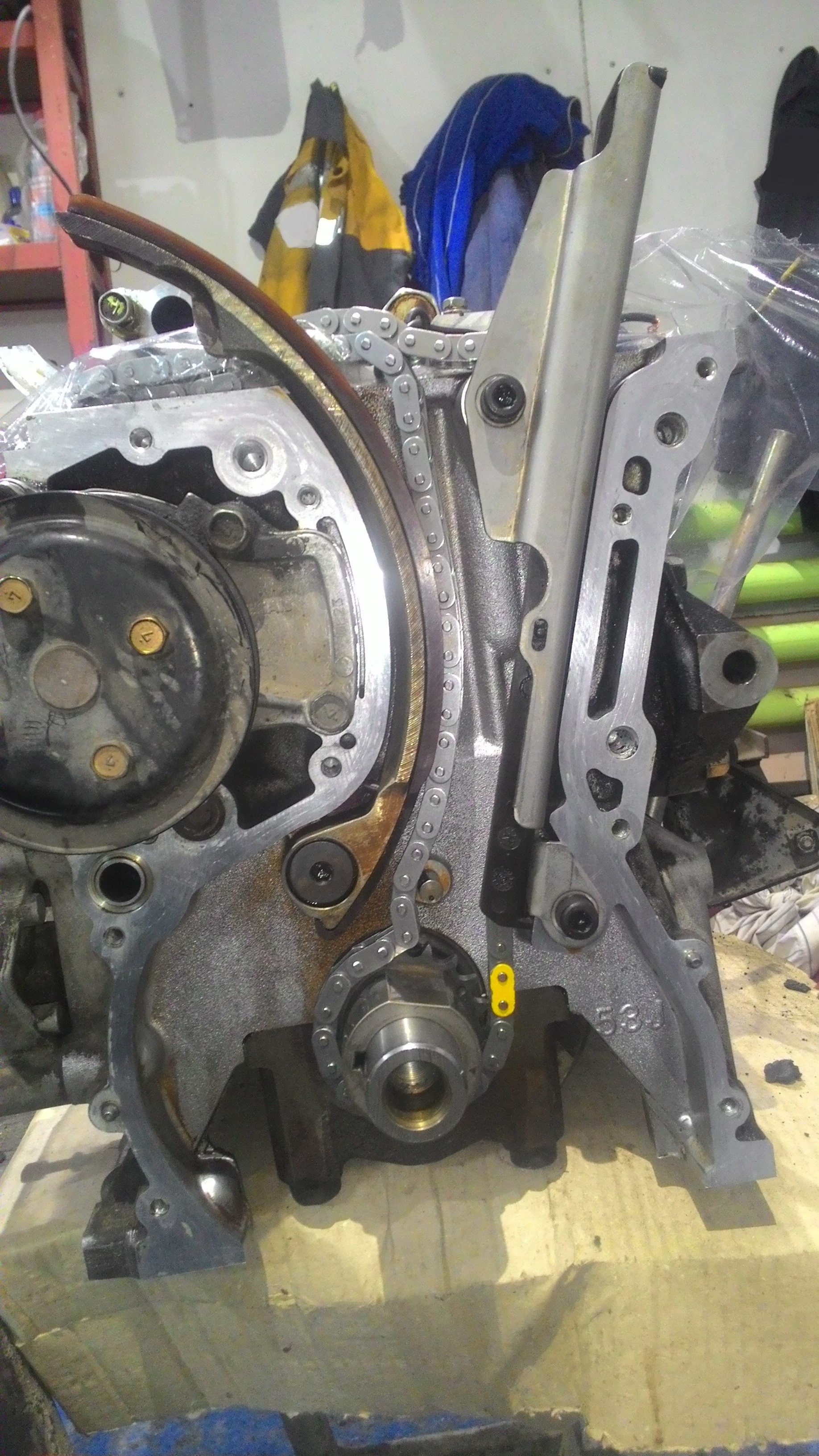

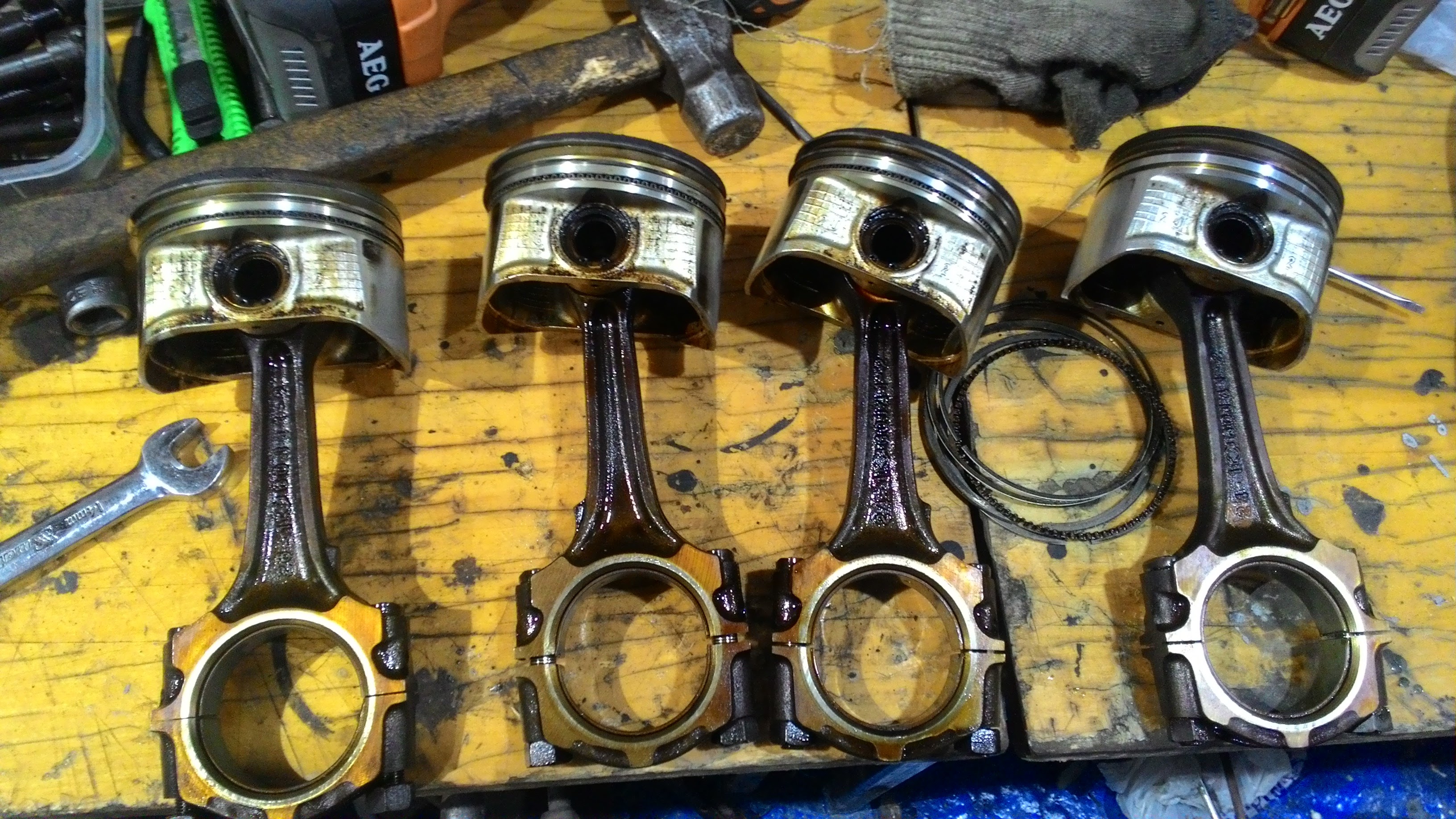

Итак, решался я три года, и наконец решился.
Проблема была такая: жрет масло около литра на 5000км. Сопливит с передний крышки и между коробкой и двигателем. Пробег почти 240тыс.
Когда снимал головку забыл почистить болты, в итоге первый болт и сорвал грани. Кое как его выкрутил, но болт под замену. Снял головку, снял коробку(АКПП), потом смотрю на все это, осталось снять насос гур и компрессор кондея и вот он двигатель - на руках, так и сделал, в итоге двигатель тоже снял.
Масло последние лет 6 заливаю ликви молли. По итогу под крышкой клапанов как 5 лет назад я немного помыл, так все относительно чистым и осталось, ни намека на желтизну.
Торцы поршней относительно чистые, но маслосьемные кольца залегли. Хочу заметить что масло я всегда лил хорошее, но двиг его жрал сразу после японца. (я единственный владелец в РФ)
Похоже японец масло менял очень редко, и заливал что дешевле. На поддоне местами куски грязи, похоже таким был весь мотор до мой покупки, но хорошее масло сделало свое дело, в итоге двигатель достаточно чистый. Что интересно, задний сальник целый, а бежит либо крышка в которой вставлен сальник, либо пробка - заглушка в маслянном канале. Пробку посадил на сантехнитку и герметик, а по поводу крышек, пришел к выводу, что у меня сопливило везде, где крышки сидят на одном герметике.
Промерил старые колечки, все в максимальных приделах допуска. Заводской хон есть, клапана все целые, на газе почти 100 000, никакого намека на прогар выпускных клапанов - нет.
Хочу заменить только цепь, кольца, колпачки клапанов и сальники.
Есть небольшой осевой люфт коленвала, в книге прочитал есть допуск, мертво не должен быть зажат, мерить не стал. Особо проблем с мотором не было, так что полную капиталку делать нет ни желания не средств. Сегодня отмыл головку, почистил каналы, завтра повезу на шлифовку плоскости.
Меня терзают смутные сомнения по поводу шатунных вкладышей, я их не собирался менять, задиров и люфтов нет, но я их откручивал. Может все таки заказать и поменять? Коленвал не откручивал так что коренные менять точно не буду.
Комментарий к файлу: 90 тысяч на ликви молли.

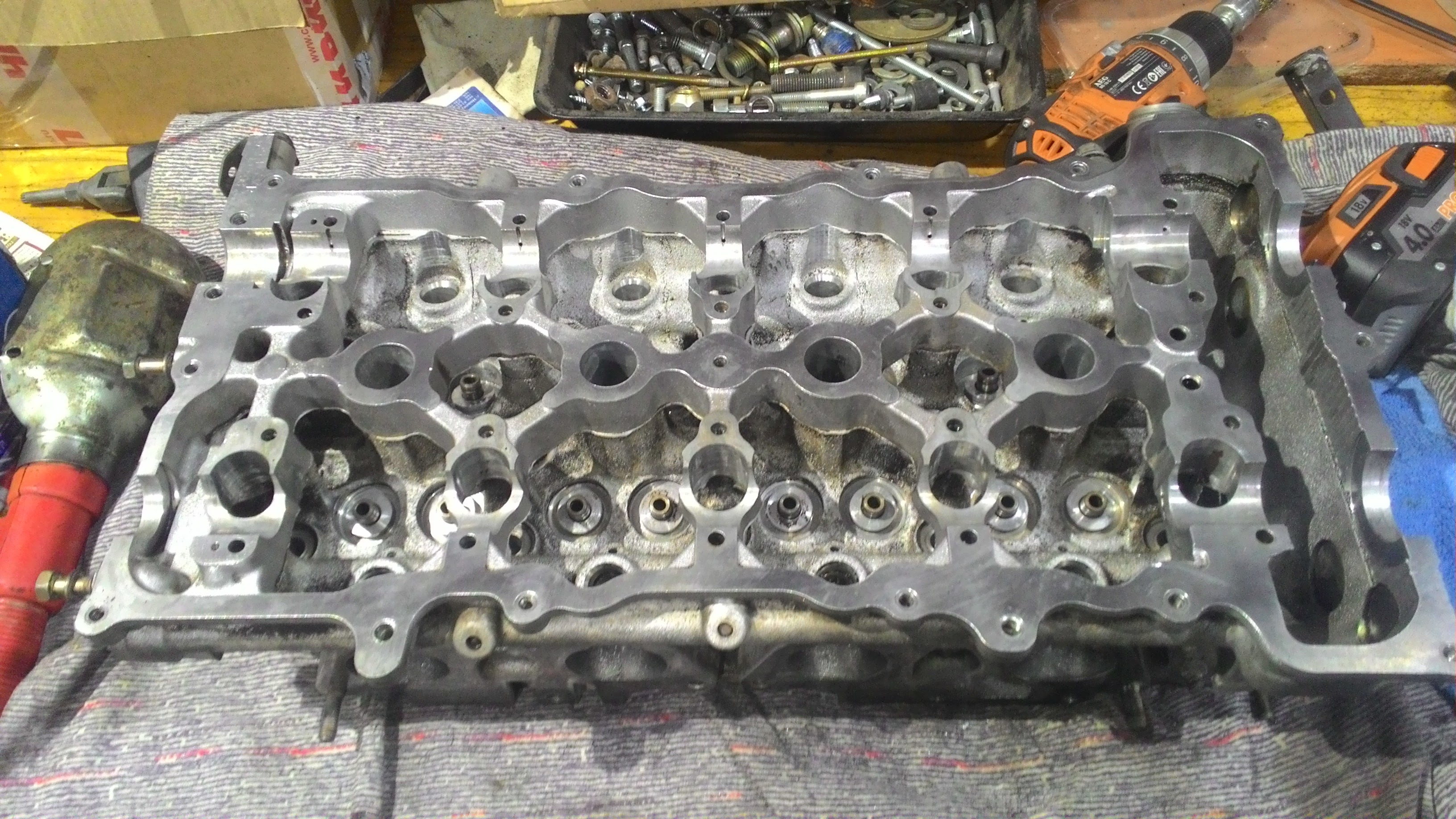

Комментарий к файлу: Отмыл ГБЦ

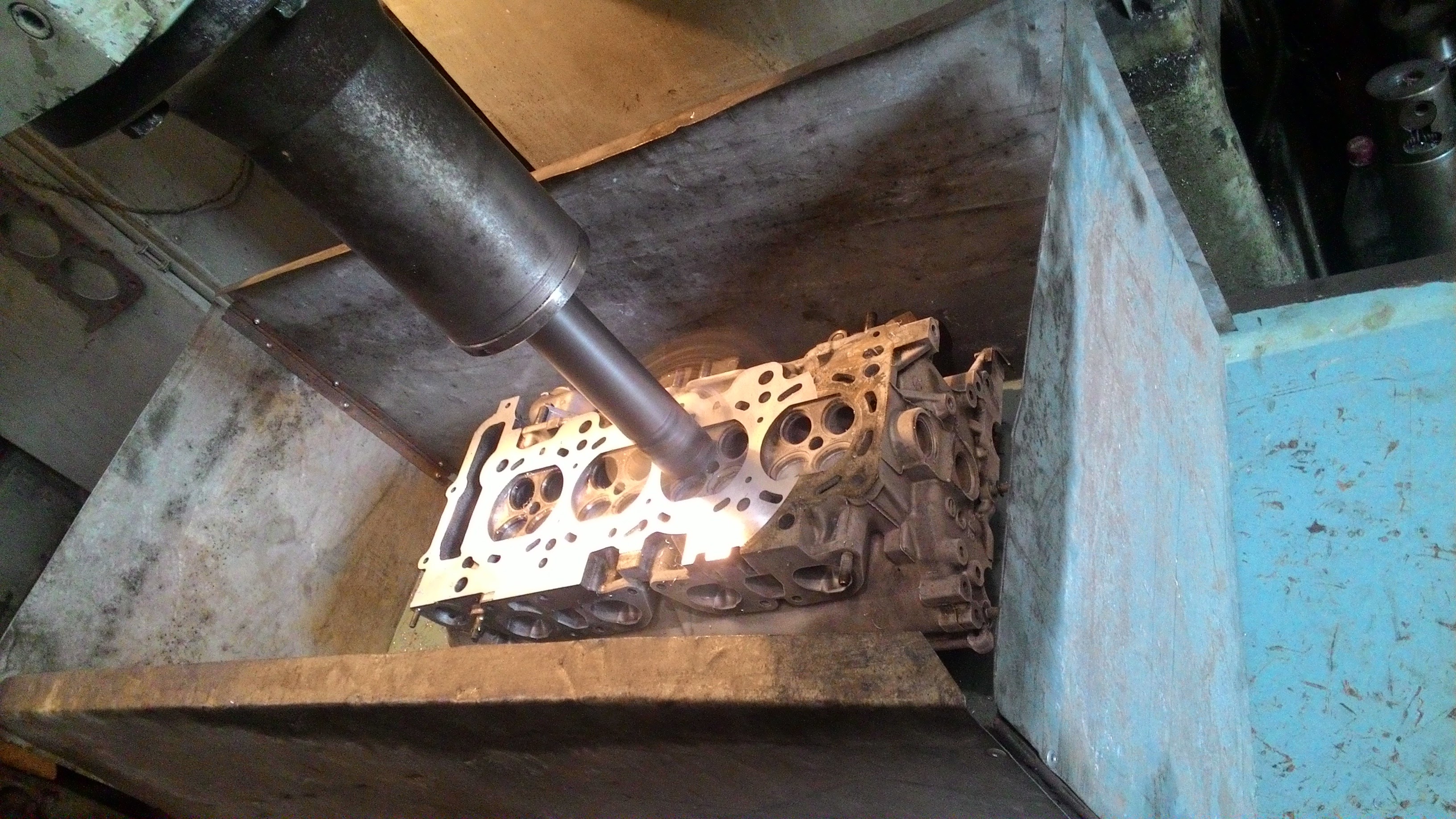

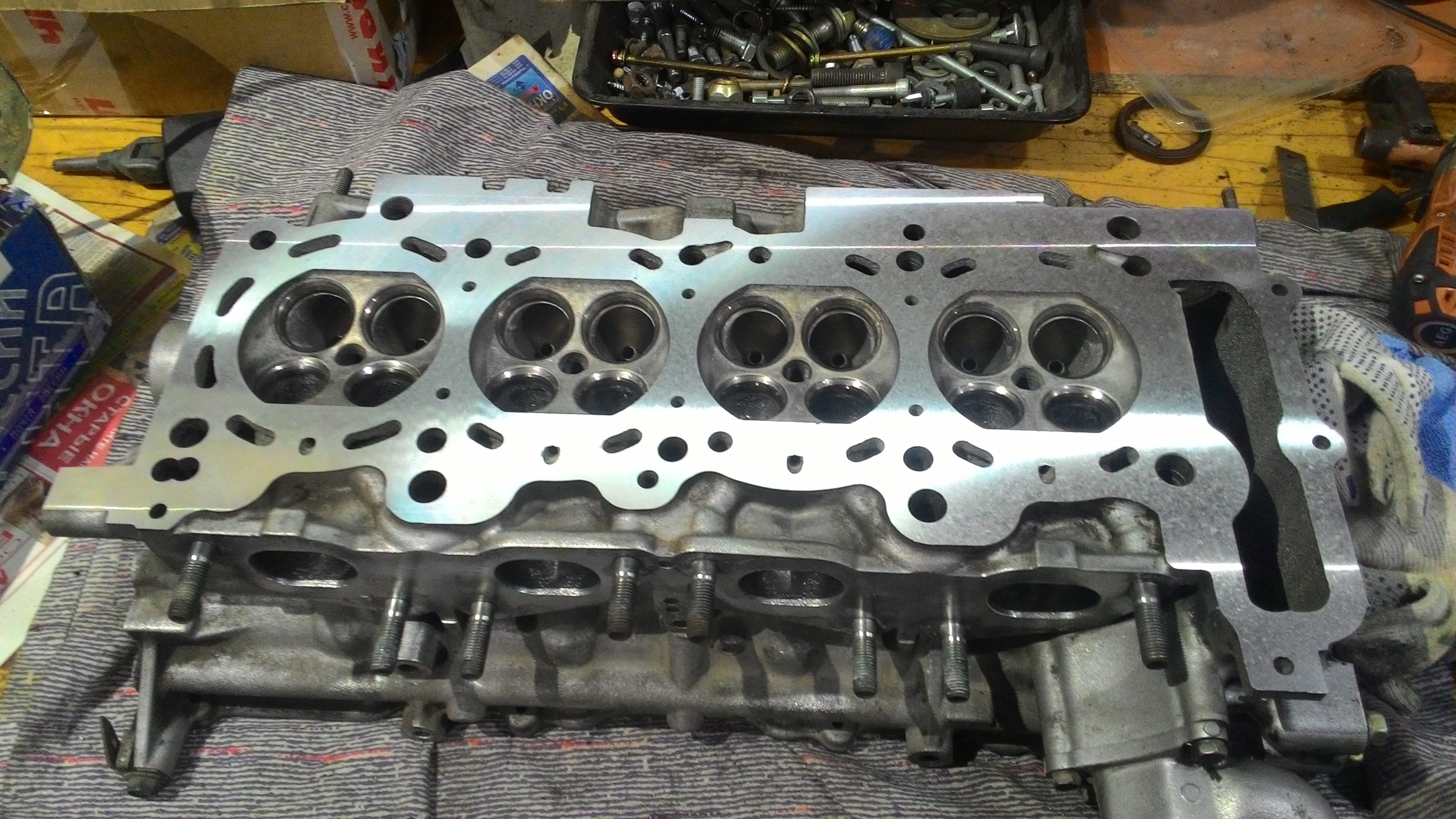

СообщениеДобавлено: 17.11.2016 21:05

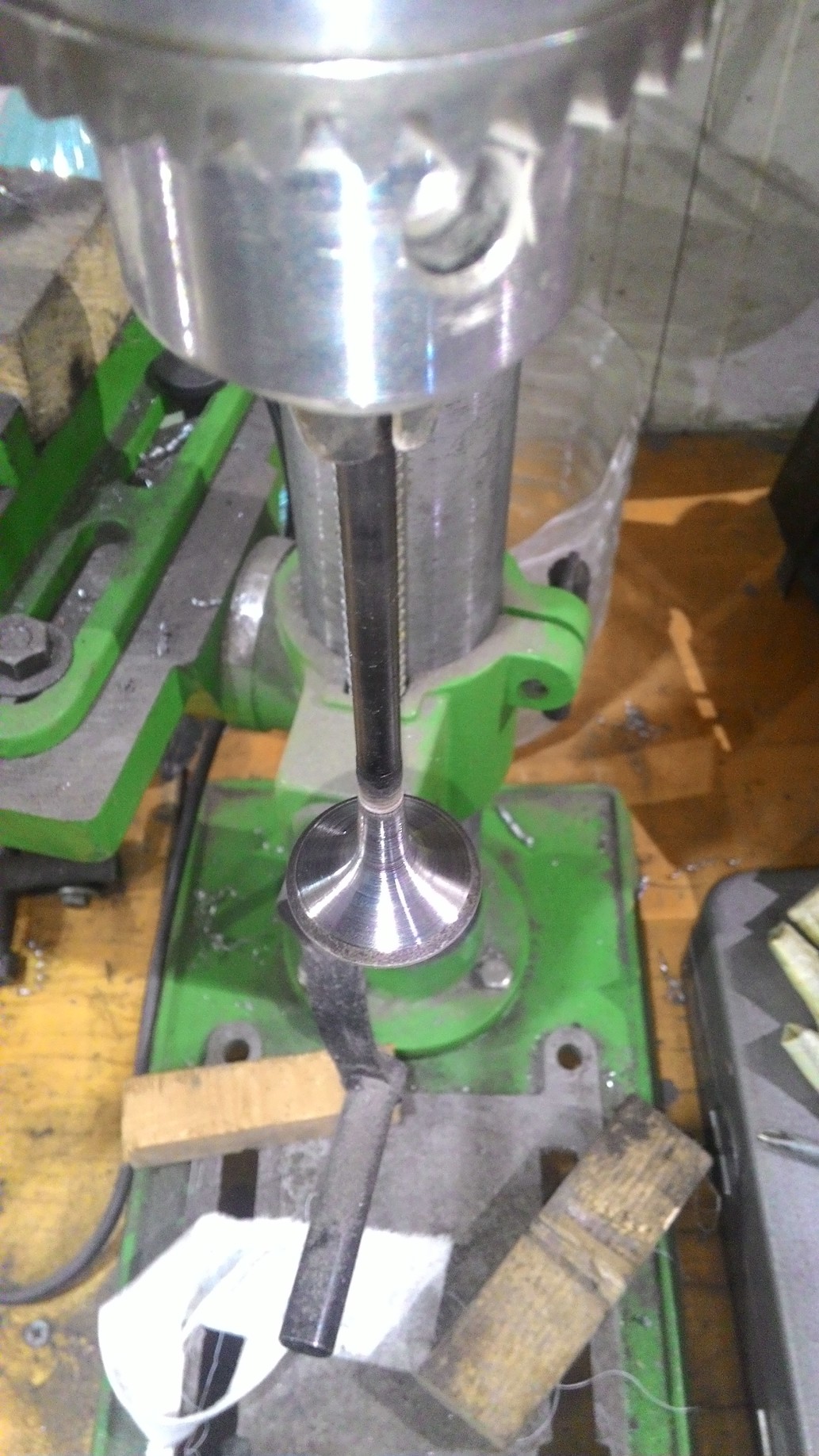

Сегодня шлифанули головку, и остаток дня чистил клапана и притирал. Выпускные приходилось по нескольку раз притирать.
У меня возник вопрос. По мануалу регулировка клапанов на моем моторе с гидрокомпенсаторами, как я понял, сводится к выставлению равной высоты между парными клапанами, для того чтобы ролик коромысла прилегал всей свой плоскости к распредвалу. Я правильно понял?
В книге очень сложно описана процедура регулировки клапанов, нет у меня такого оборудования. Может быть можно просто замерить самым тонким щупом зазор между коленвалом и роликом коромысла с разных сторон. Если со стороны какого нибудь клапана будет зазор, то туда нужно добавить шайбу большую на величину зазора, или меньшую с другой стороны. Или от притирки не должны были сильно уйти зазоры?

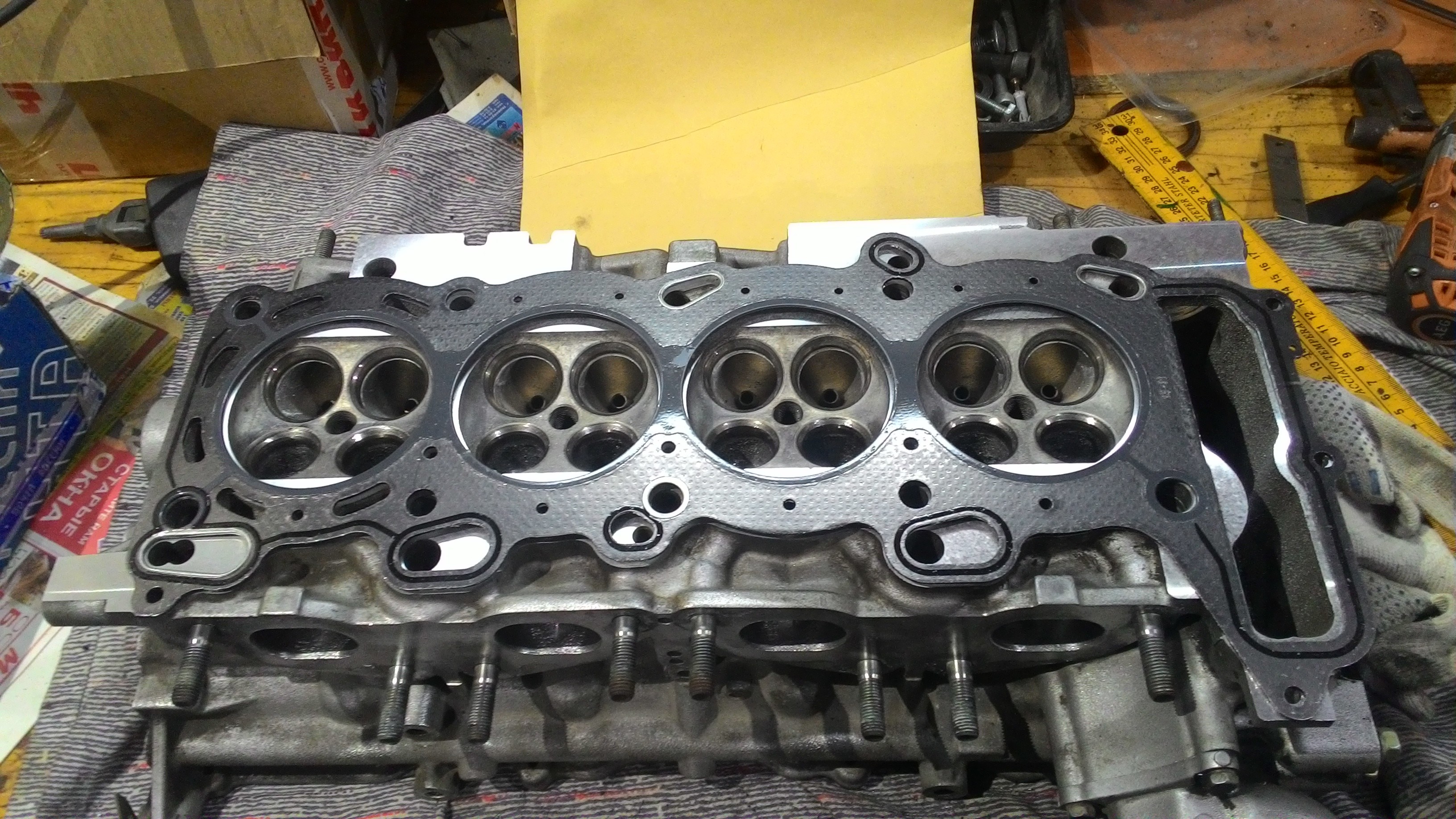

Комментарий к файлу: Прокладка Масума идеально подходит по всем отверстиям. Прикладывал к родной - все один в один.

Комментарий к файлу: Почистил с двух сторон клапана.
