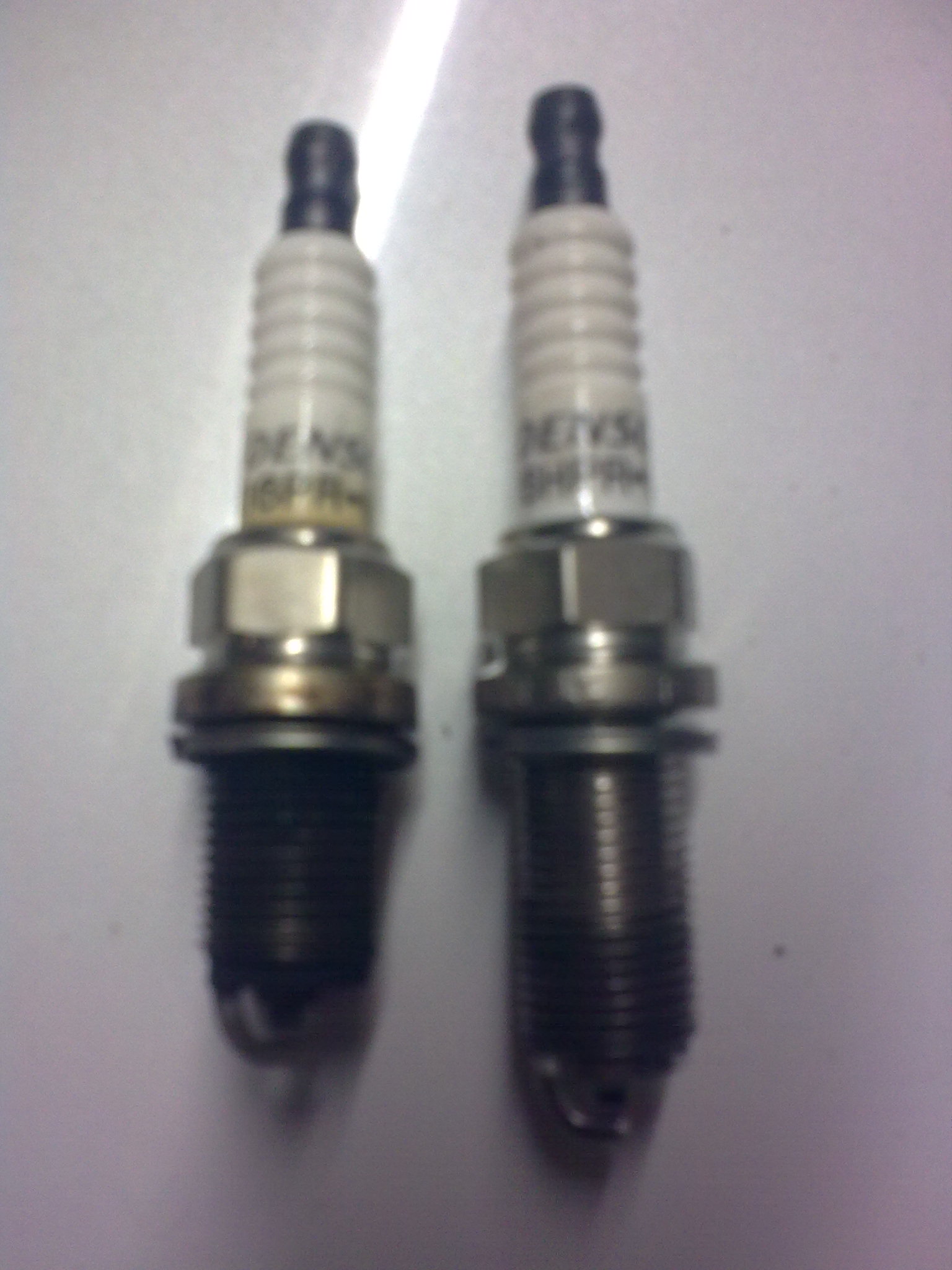

Доброе время суток! Решил я тут свечи поменять, в exist дали свечи K16HPR-U11 DENSO, стал менять....., после второй поменяной увидел что новые длиннее!!! на форуме вычитал что надо K16PR-U11. Чем это грозит? Хоть в экзисте смотрел потом..., что те на QG 18 что эти... :?:

K16HPRU-не ставь !

1) Может быть это не новая длинная, а старая короткая? А новая-то нормальная? ;-)
2) Напиши год выпуска машины и месяц и дадим тебе номера, которые должны быть.
А то только на 1,8 вот какой список свечей, в зависимости от месяца и года выпуска (неоригинальных свечей ещё больше):
22401-50Y04
22401-50Y05
22401-50Y06
22401-50Y07
22401-8H514
22401-8H515
22401-8H516

nissan expert 1999 г.в. июль, vnw 11. А какая из них правильная я не в курсе. Закручивались и длинная и короткая нормально, заводить на новых не рискнул.

СообщениеДобавлено: 14.03.2010 13:30
Вот такие свечки родные будут:
22401-50Y04
22401-50Y05
22401-50Y06
22401-50Y07
Для примера берём 22401-50Y05 и пробиваем на www.exist.ru и получем аналогов ... море 8-)
NGK: BKR5E-11
DENSO: K16PR-U11
СообщениеДобавлено: 14.03.2010 14:02

Я за все 140 тыщ (общий 242 тыщи) моих, каждые 20 тысяч ставил NGK BKR5E-11.
Жалоб не имею.

ну а если K16HPR-U11 поставить....!!!!! Что будет???

не знаю... попробуй... :|
