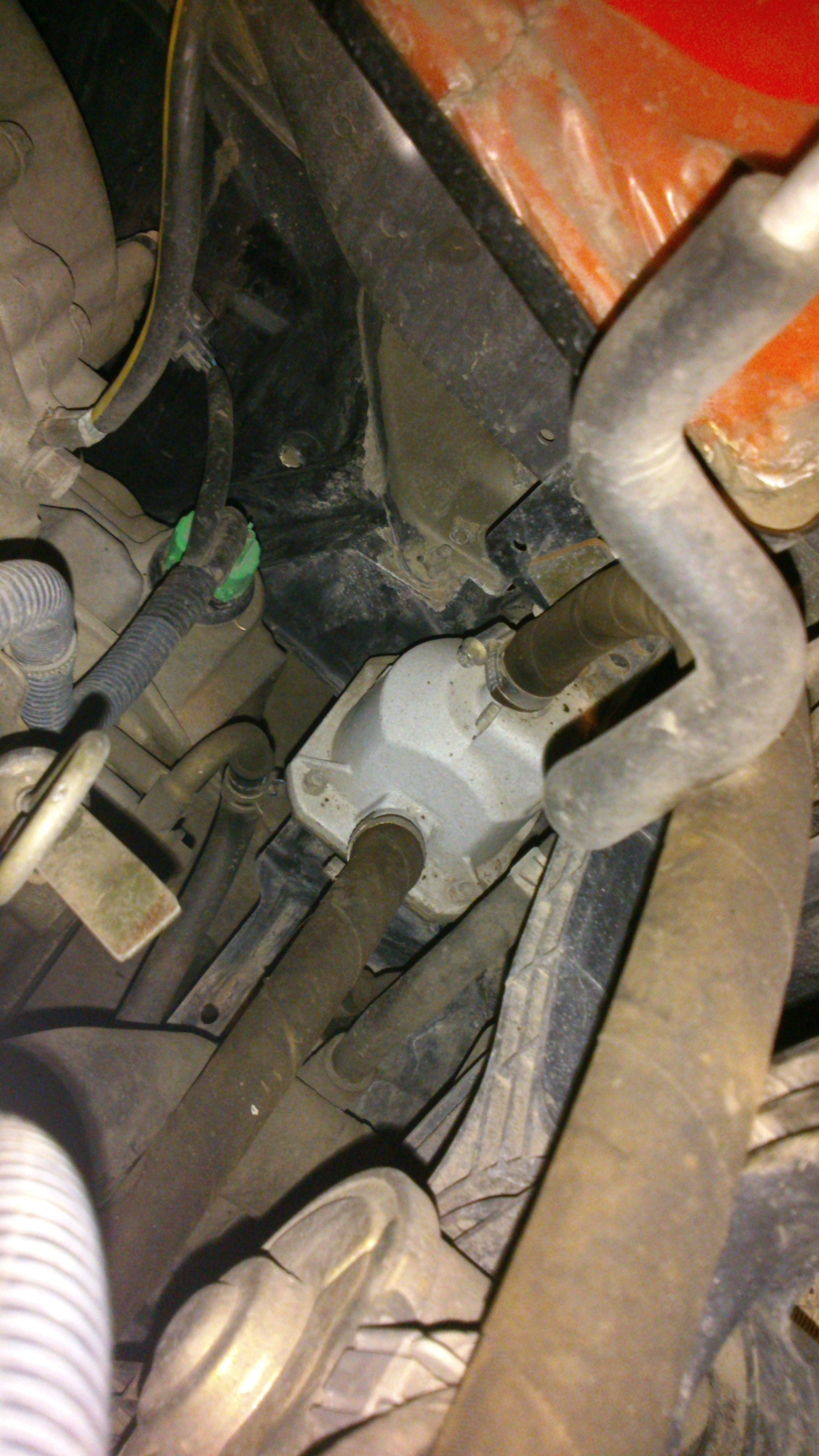

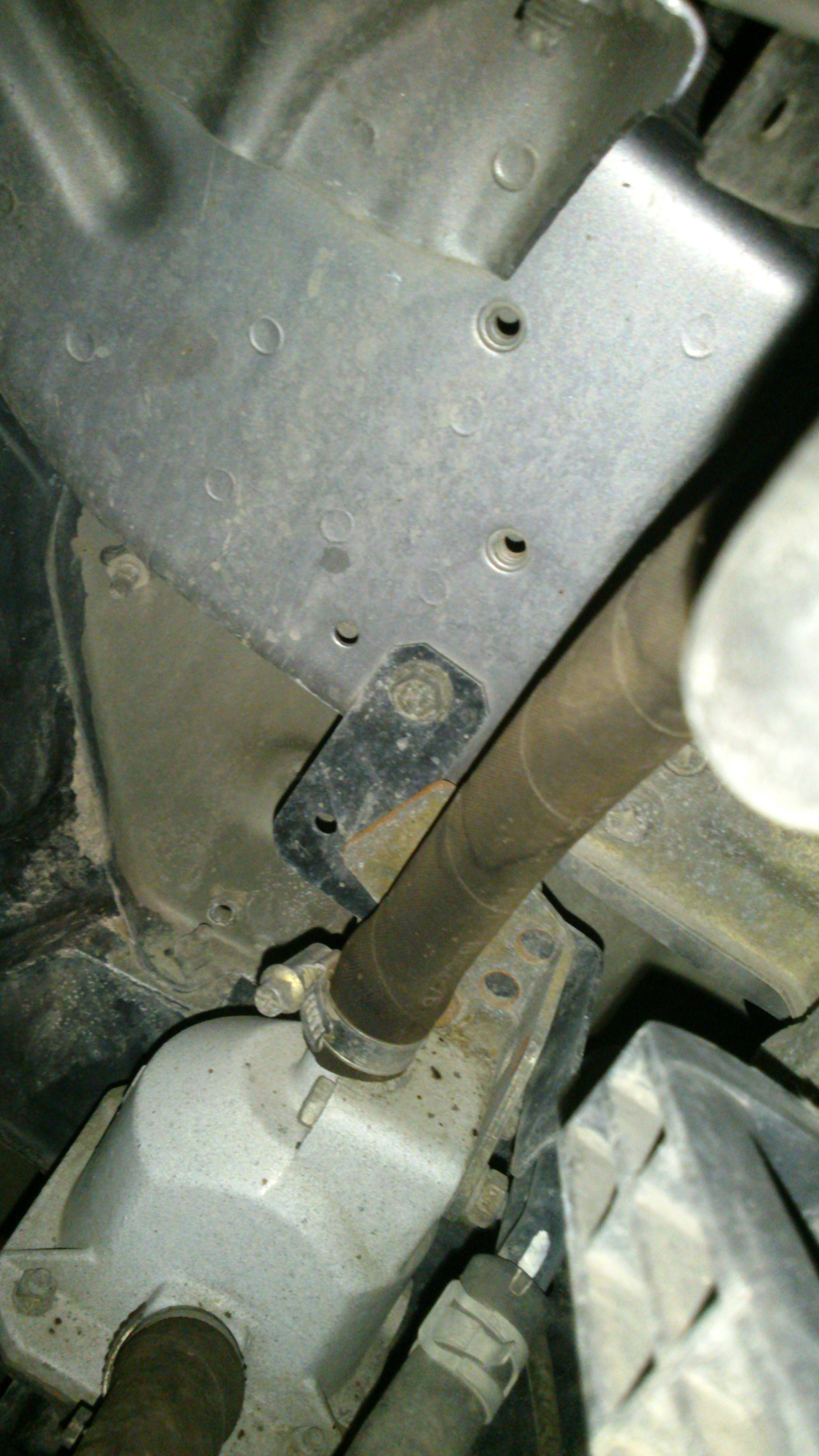

у меня стоит под площадкой акума, фото не очень удачные места там мало :D забор ОЖ с сливной пробки блока, подача в верхнии патрубок родиатора. все работает на ура!
DSC_0184.jpg [ 1.21 МБ | Просмотров: 10403 ]
DSC_0181.jpg [ 1.26 МБ | Просмотров: 10403 ]
