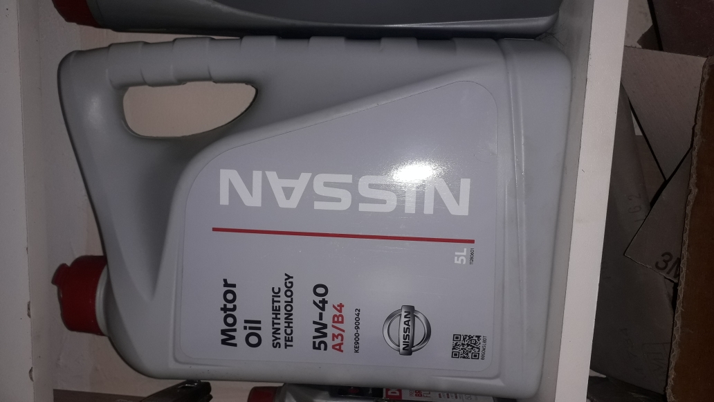

Доброго времени суток.
Заливаю масло Nissan 5W40
Nissan 5W40.jpg [ 282.03 КБ | Просмотров: 82055 ]
Покупаю на existe.
В январе 2021 года стоило 1950р.
Сейчас брал за 5375р.
Подорожало однако...

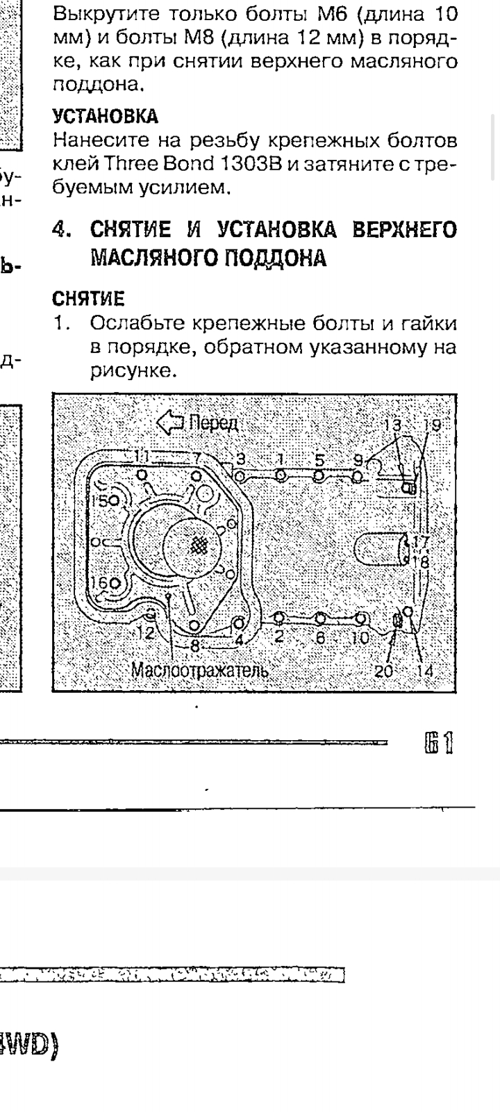

Спасибо за ответ. В чем весь и вопрос. Хотелось бы разобраться.Маслоотбойник крепиться на 3 болтах маленьких на 6 вроде. И ещё штук 6-7 длинных на 12 если не ошибаюсь. В этом и сомнения,зачем там столько если он на трёх будет мертво стоять. Да балбес всё собрал масло налил ,потом обнаружил болт. главное что герметик закончился что бы второй раз собрать.В какое именно отверстие естественно не помню. Принял решение естественно сам ездить пока. До следующего раза. Сомнения не дают покоя.

Похоже что длинные болты крепят нижнюю часть двигателя.

Да, посмотрел полный разбор двс. Эти болты крепления нижней части ДВС. Получается если только засопливит где то . В остальном ни на что не влияет.

Ну что ,снял поставил болт. Так спокойнее.

И это правильное решение.
