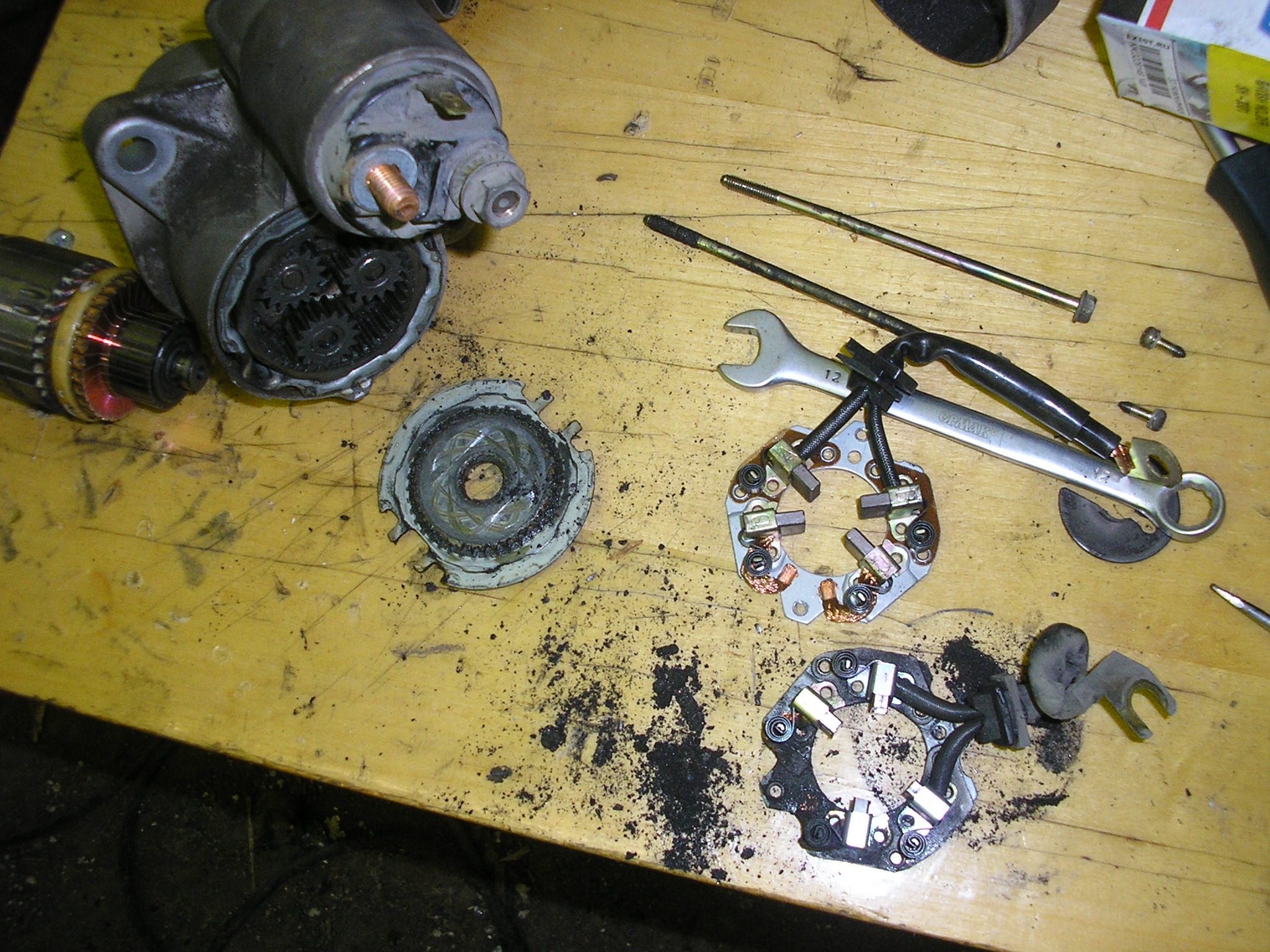

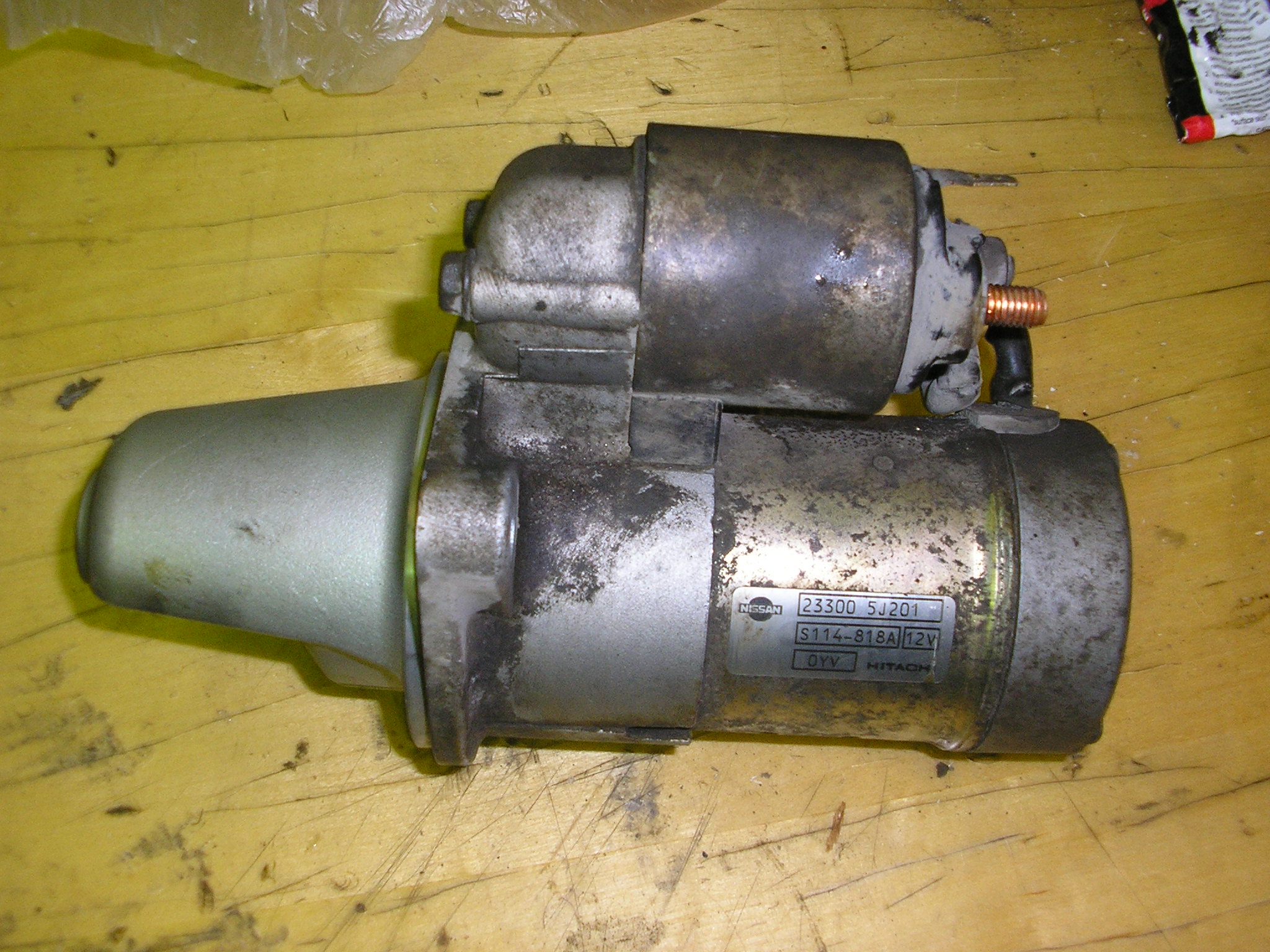

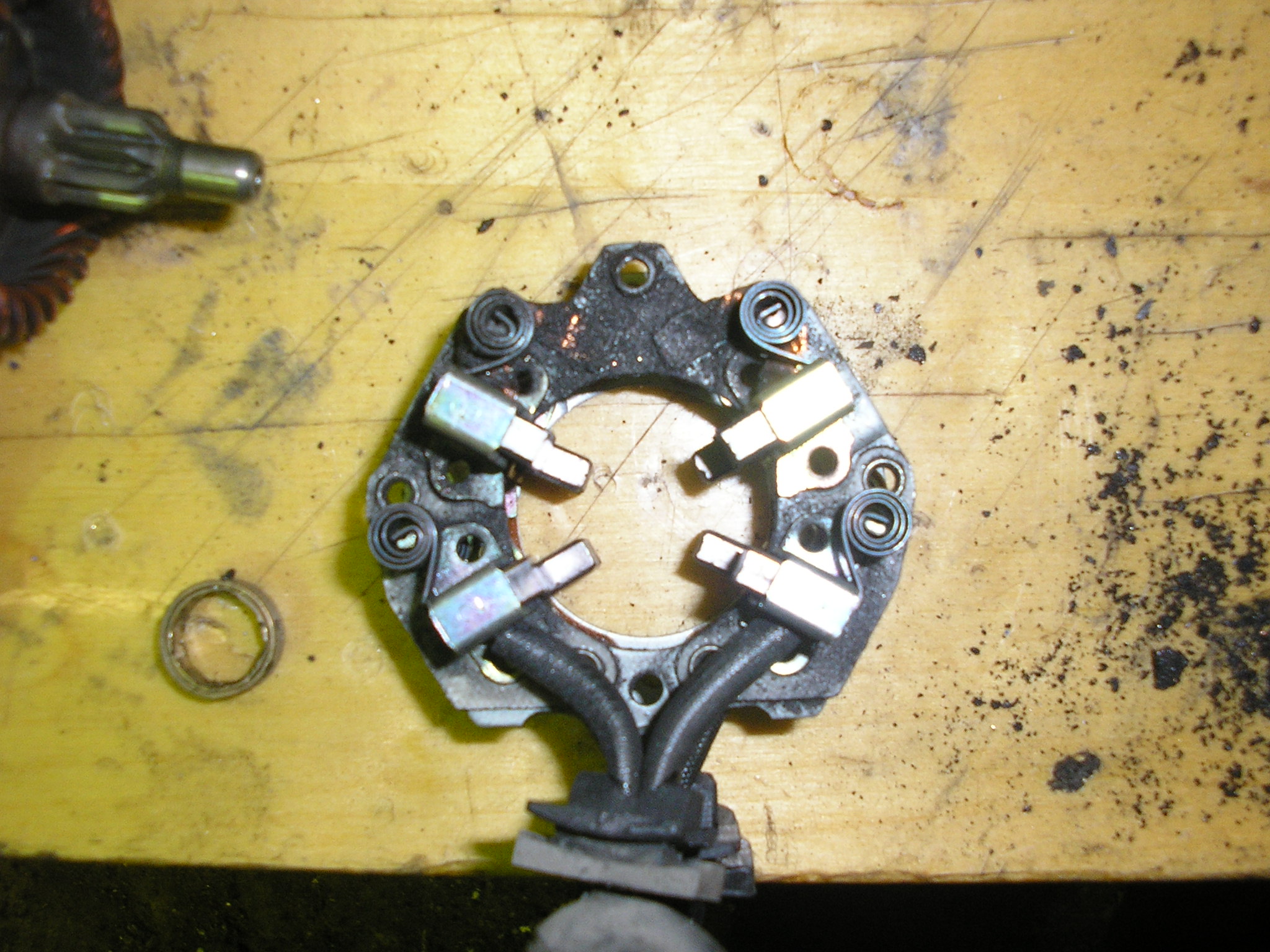

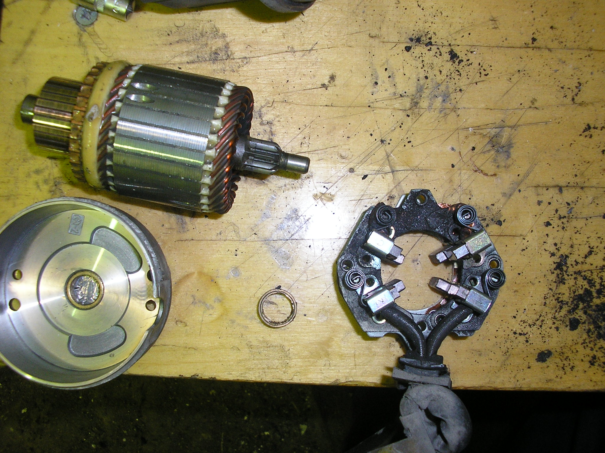

Сегодня поменял щетки.
Щетки Unipoint SH3301 подошли как родные.
Родных щеток еще было достаточно много, на пару лет точно бы хватило, но все равно поменял. Когда открыл корпус вывалилось очень много графитовой грязи. Также заменил только заднюю втулку. Остальные втулки менять очень геморройно, да и они пока вроде целые.. пробег стартера 148 тыс км.
Все на фото:
P1010101.JPG [ 666.49 КБ | Просмотров: 10514 ]
P1010102.JPG [ 661.26 КБ | Просмотров: 10514 ]
P1010104.JPG [ 654.05 КБ | Просмотров: 10514 ]
P1010105.JPG [ 631.73 КБ | Просмотров: 10514 ]
