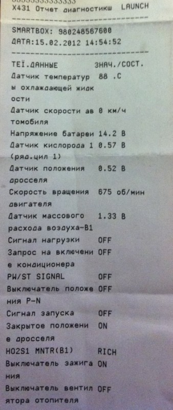

Всем добрый день. Ребята у меня проблема, машина стала употреблять бензин как не в себя, диагностика показала что старая лямбда начала умирать, купил такую Bosch 0 258 003 622, по внешнему виду один в один, разве что не выдавлена эмблема ниссана. Установил, поехал на диагностику график работы показывает вялые-вялые изменения, буквально 30 секунд график проходит ниже оси Х, следующие 30 сек. выше. Как я понимаю смесь то обогащенная, то слишком бедная. Подскажите пожалуйста куда копать, приложил данные сканера.

Для холостых слишком высокие показания МАФа, 1,1 норма.

maverick, 1,1 это норма для холостых или для включенного зажигания без запуска мотора?!

Есть же книга в электронном виде. Зачем гадать? Нужно открыть книгу и посмотреть, чтобы уже не ошибиться.

Глянул книгу, для SR20DE (DET) на ХХ - 1 В. При проворачивании стартером - 1,1В. При вкл зажигании 0,2-0,5В. При 2000 об/мин - 1,5В.
Гляну сегодня сколько мой на ХХ показывает :?

Замерил у себя напругу на МАФе после прогрева - 1,4В. Прокатился слигонца, приехал, замерил - 1,2В. Обороты были одинаковые там и там... Датчик 3,14здит выходит?
