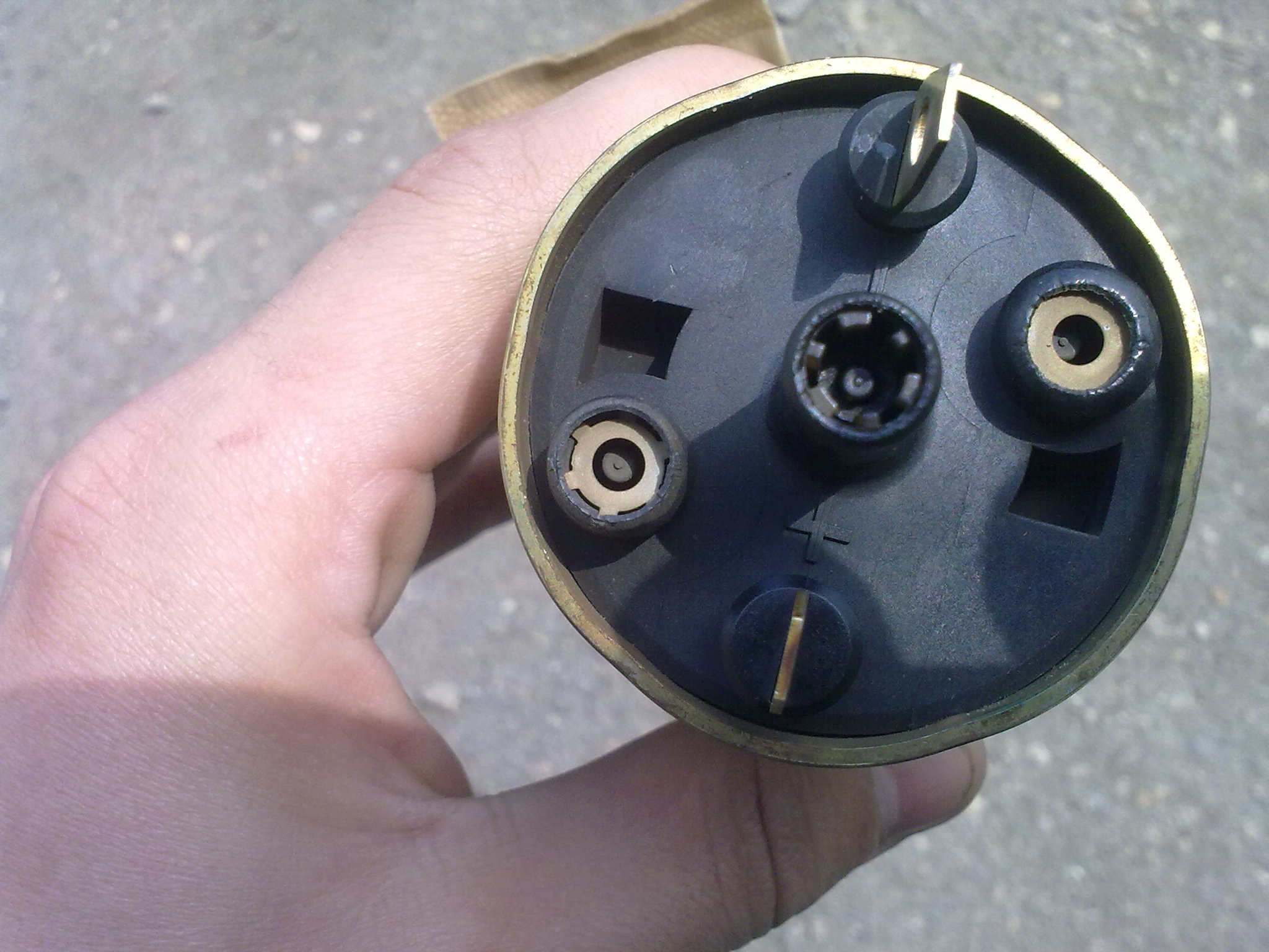

Вот именно, что разъем. На старом насосе не было никакого разъема, а просто две клеммы, а новый уже с разъемом.

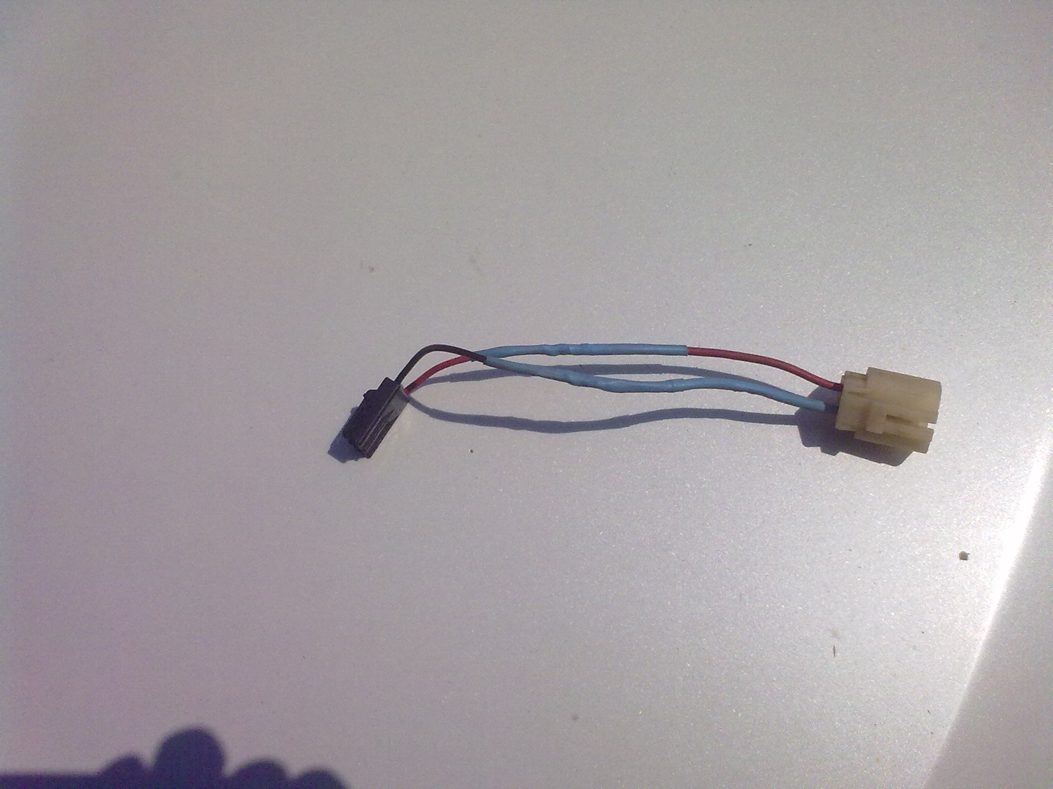

Сегодня вновь добрался до насоса. Причина была такая: не понравилось мне как я заизолировал проводку (тупо замотал изолентой). Я посчитал, что нафиг сползет эта изоляция с проводов (в действительности так и было) и нужно было придумать что то посерьезнее. Попросил у товарища термопласта (или как он там называется) и он мне его подогнал, спасибо ему за это.
В итоге, получилось как то так:
31052012334.jpg [ 418.16 КБ | Просмотров: 9784 ]

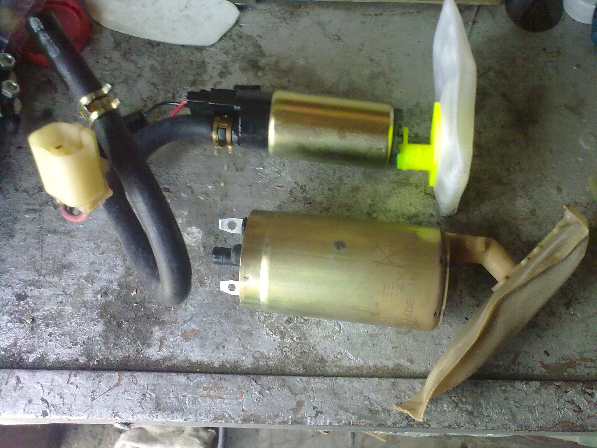

Теперь про насосы... Новый насос был меньше чем старый (смотрим фото), и он болтался в этом пластиковом коробе. В общем, поставил насос в короб и воткнул в бак. Конечно насос болтается, но что уж поделать...
31052012332.jpg [ 598.68 КБ | Просмотров: 9784 ]
