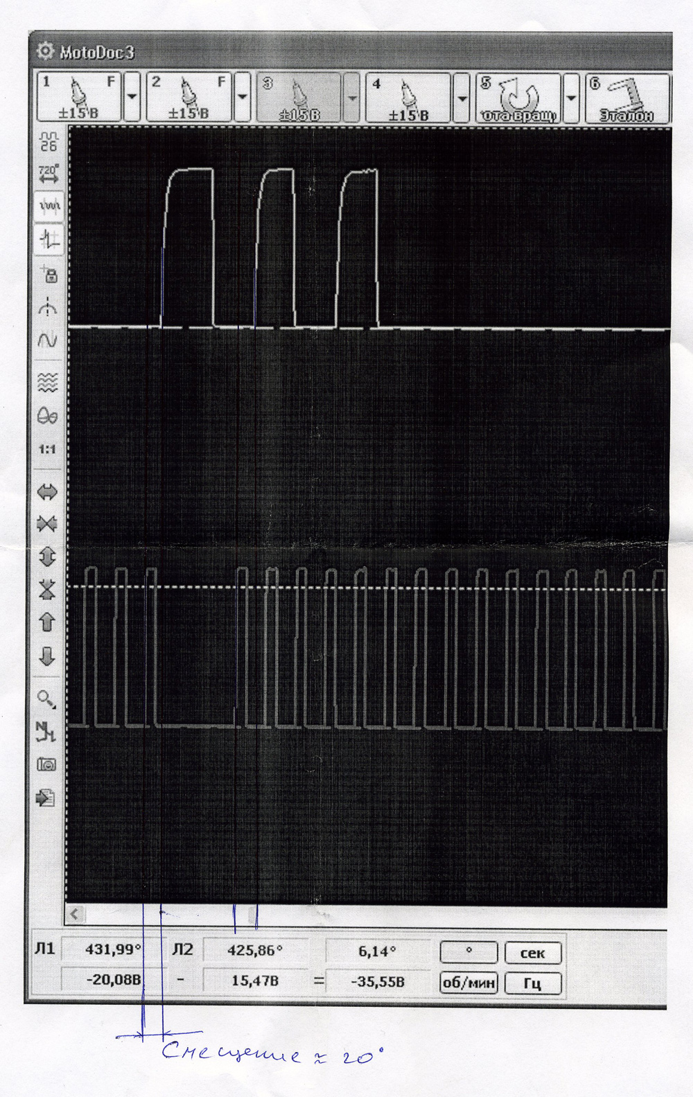

Отпираться от "косяка" они не стали, ошибку признали. Положение винта вроде как выставили "как было", правда от этого не легче. Искали причину дальше и сняли осцилограмму на растянутость цепи. Картинку прикрепляю, смещение по ней видно, но вопрос в том, что может ли такое смещение влиять на то что комп не будет запоминать обороты?
Еще сказали что из-за изношенности цепи сейчас не правильный угол опережения зажигания, сказали что сейчас 0 гр. И если сканером менять угол то машина снижает обороты, но записать в память обороты также не получается.
Кстати на осцилограмме они пометили что смещение около 20 гр., но по моему там около 6-8 гр, судя по картинкам которые удалось найти в интернете.
Еще какие есть симптомы в работе машины: стали чувствоваться переключения передач (не только между 1 и 2), большой расход (17-18 л.), иногда как бы подтормаживат двигателем при сбросе газа, если газануть даже на обученной обороты снижаются ступеньками. Но при этом разгоняется машина нормально, не тупит. Попробую наверное разберу дроссель.

Не надо дроссель разбирать.
Если сканер показывает 0 градусов опережение, а осциллограф показывает такую картинку, то значит скорее всего цепь на один зуб сместили. Фазы неправильные. Цепь изношена.
При подобной картине опережение по сканеру должно быть порядка 10 градусов, т.е. ровно один зуб.
И пометки на картинке ручкой... Если они от "диагностов", тогда все понятно. Нифига они не понимают. Вообще ни туда смотрят.

Ну понятно, спасибо, буду готовиться к замене цепи.
